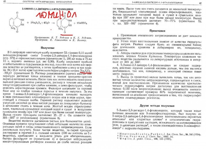

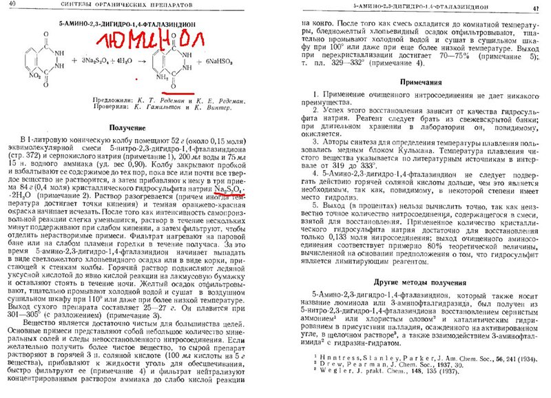

Решил не откладывать все таки. Спек сегодня 3-нитрофталевую кислоту с гидразином. Полученный продукт в пособии Казанского советуется восстанавливать гидросульфитом, но вот гидросульфита у меня нет, есть сульфит. Можно ли взять сульфит заместо гидросульфита?
download/file.php?id=2330&mode=view
собственно, вот методика.

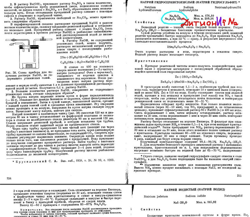

Тиосульфат навряд ли подойдет, он не особо сильный восстановитель, это фактически сульфат, один из кислородов которого замещен серой. Я бы пробульбулибарботировал избыток сернистого газа через раствор сульфита.
А вот что пишет Карякин:

Вот еще одна методика, вроде бы ее еще не выкладывали. Судя по всему не обойтись без бисульфита.

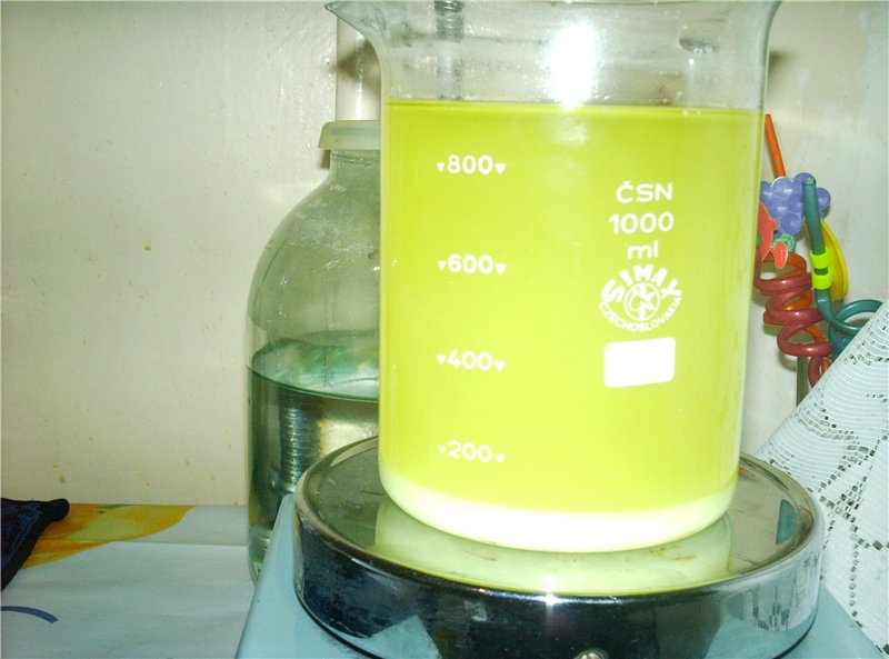

Читаю я этот пост про синтез люминола и диву даюсь, как же раньше я сюда не заглядывал. Так всё запущенно. Ребята оставьте фталазол в покое!!! Ничего с ним не выйдет. Для получения фталевой кислоты лучшее что вы можете сделать купить фталевый ангидрид. Если нет возможности и желания, тогда ищите калий фталевокислый кислый. Как правило гидрофталат калия упакован в фиксаналы. Используется для калибровки pH-метров. Благо я нарыл ящик старых фиксаналов этого вещества. Готовите насыщенный раствор в кипящей дистиллированной воде до полного растворения гидрофталата и в горячий раствор прибавляете разбавленную соляную или серную кислоту дло кислой реакции по лакмус. бум-ке. Выпадают прекрасные кристаллы чистой фталевой кислоты. Осадок промойте и перекристаллизируйте. Для получения 3-нитрофталевой кислоты можно сразу применять её. Не получая ангидрид.

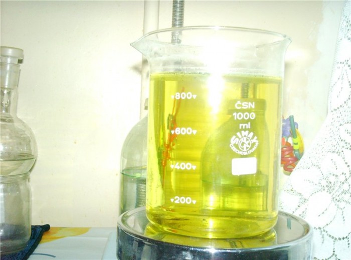

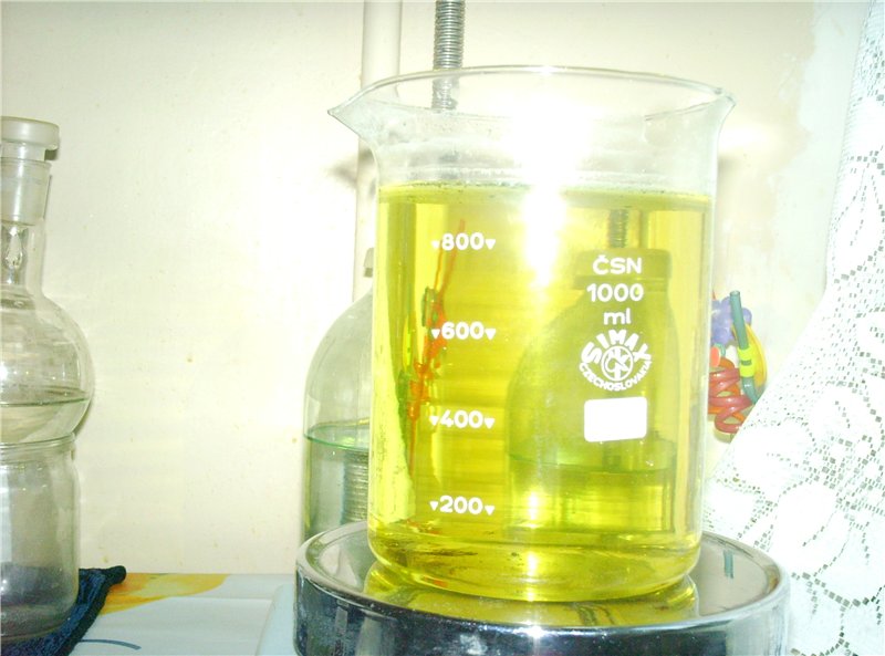

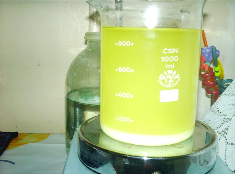

Синтез 3-нитрофталевой кислоты: Это очень сложный и опасный процесс. Говорю потому, что только что его закончил и пока я пишу эту статью у меня идёт перекристаллизация 3-нитрофталевой кислоты вот смотрите:
Раствор 3-нитрофталевой кислоты в кипящей воде.
Для нитрования фталевой кислоты или же фталевого ангидрида их нужно растереть в муку. Т.е. данные раективы должны быть тщательно измельчены.
Азотная кислота должна быть почти 100%. Её очень легко получить. Для этого калиевую или натриевую селитру нужно покрыть (залить) серной кислотой плотностью не ниже 1,81!!! И перегнать азотную кислоту. Смесь кипит, потом может затвердеть. Далее поднимаем температуру. Плевать на то, что образуются бурые окислы азота они нам не мешают. В конце концов расплав кипит при этом практически не давая кислоту. Синтез азотки можно прекратить. Что бы спасти колбу и не выкинуть её я рекомендую выйти на улицу и крайне осторожно вылить расплав в безопасное место. Просто у меня в колбе расплав остыл стал белоснежного цвета и растворяться не хотел. Возможно следовало прокипяить и всё растворилось, я этого делать не стал. Решайте сами этот вопрос.

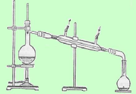

Теперь серная кислота. Увы она зачастую имеет плотность менее чем 1,83-1,84.
Для её получения на кухне или в лаборатории следует собрать прибор. Кстати именно на этом приборе следует получать азотную кислоту. Вместо колбы вюрца я использовал плоскодонную шарообразную колбу ссср ТС со шлифом. А для концентрирования серной я взял немецкую коническую rasotherm на 300 мл со шлифом. Шлифы обязательны!!! Итак концентрированную серную кислоту нагреваем на газовой конфорке медленно. Из кислоты плотностью 1,800 за 1 час я отогнал около 50 мл воды получив кислоту 1,833 г/мл.
Когда вы получили азотную желтую и дымящую кислоту, и получили серную с плотностью 1,833 и более можно приступать к синтезу 3-нитрофталевой кислоты. Если кислоты не будут иметь нужные концентрации фталевый ангидрид не раствориться в них. И вы испортите всё!

После того как всё остынет нужнонашу реакционную колбу вынести на улицу или балкон (Если нет вытяжного шкафа) и добавить 50 мл воды тщательно размешать. Выделяется много диоксида азота из колбы, которая разогревается. Эту колбу открытой лучше оставить на балконе на ночь.
На следующий день растворить в минимальном количестве кипящей воды. (применяйте только дистиллированную воду.
Растворимость 3-нитрофталевой кислоты в воде при 25 градусов цельсия 2,01г в 100г
Растворимость 4-нитрофталевой 88,0г в 100г воды.
Охлаждаем и оставляем на ночь для полного осаждения 3-нитрофталевой кислоты.

Теперь про нагрев. Растворение 3-нитрофталевой кислоты для перекристаллизации ведите на медленном огне, так как кислота легко обугливается.
Остальной синтез я опишу позже.
Для начала кристаллизации раствор лучше перемешивать на магнитной мешалке. На фото начало кристаллизации 3-нитрофталевой кислоты. Вся 4-нитрофталевая кислота останется в растворе.
Выпадающие в осадок кристаллы 3-нитрофталевой кислоты.

Востанавливать надо дитионИтом натрия Na2S2O4 - это именно то вещество, которое группу NO2 восстанавлдивает до NH.
Дитионит натрия получают через цинковую пыль, не путайте с метабисульфитом Na2S2O5. Раньше дитионит натрия неправильно называли гидросульфитом натрия!!!
В методике, что ниже именно дитионит!

Дак тыж только что их перечислил. :)
3-оксифталгидразид и 4-оксифталгидразид можно сварить дома, имхо.
Гидразид-1-гидрокси-2-антранойной кислоты ярче люминола светит и его можно сварить.
Не замещеный и 3-нитро/ 4-нитро фталгидразиды светят, но слабее люминола.
