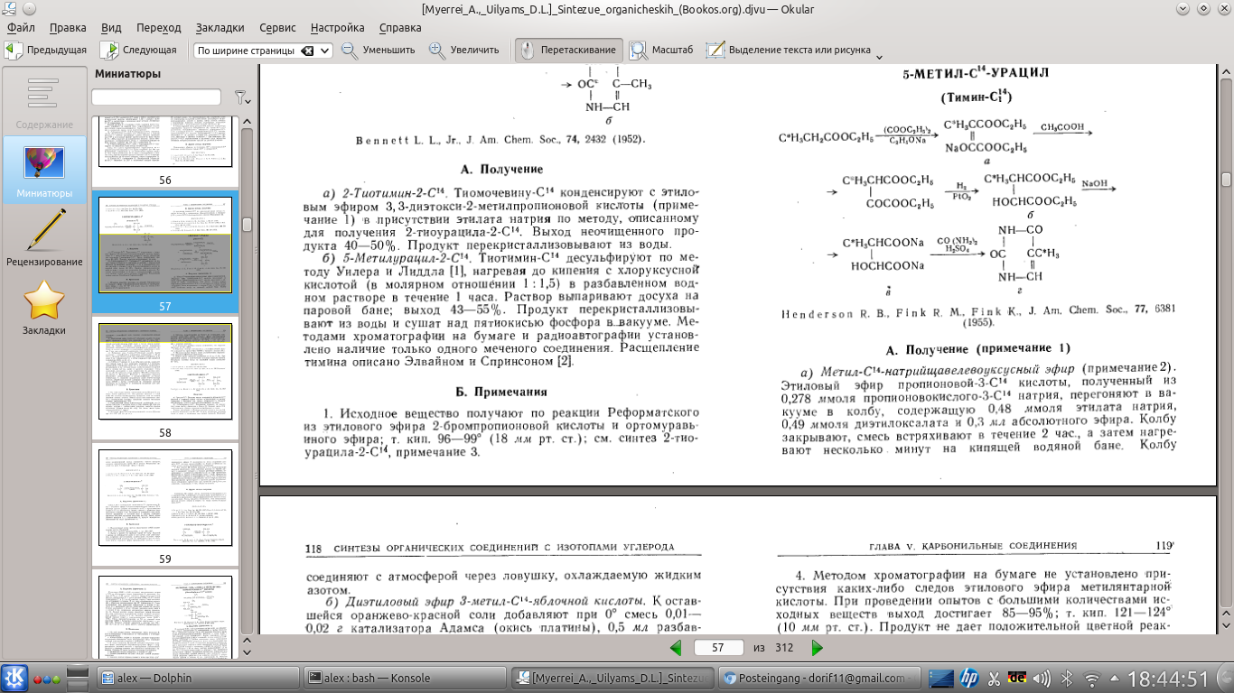

Вопрос: в приведённом методе синтеза тимина(пока другого не нашёл) можно заменить на одном из этапов катализатор Адамса на катализатор Урушибары(конкретно - U-Ni-B. Получение здесь описано: https://www.hyperlab.info/chemistry/syntheses/ni.htm )? Это не повлияет сильно на выход?
Ночь за окном темна.
Вот и пришла моя погибель -
Ядерная война!
 Post subject: Re: Органический синтез
PostPosted: 15 Apr 2013 03:09
Вроде как не должно. Тем более каких либо селективных направлений не требуется.
С другой стороны Адамс все же сильнее.
