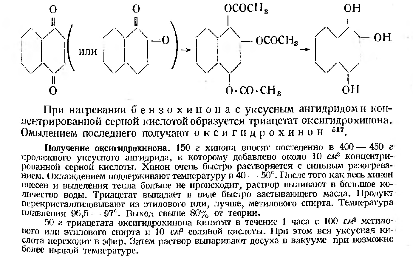

Никому методика синтеза пирогаллола А не попадалась?
По сути методика одна (универсальная):
Спасибо.
Тут основная проблема - в отсутствии Ac2O
Вроде бы были какие-то методики по ацилированию ледяной уксусной, с худшим выходом. Или, возможно как-то заменить Ac2O ледяной уксусной с добавкой водоотнимающих (например, того же Ac2O или тионила)
Если в классической методике заменить ангидрид на ЛУК, то тоже должно пройти со свистом. ЛУК берется в 1,5 избытке чем того требуется по реакции. Вместо тионила достаточно будет пробулькать сухой хлороводород. Он и воду на свою гидратацию забирает и проявляет некоторую каталитическую активность. В вырезке из Губена (3-е вложение) последний абзац - нейтрализация таким способом избытка уксусной кислоты. Причем допустимо введение даже не сухого HCl, а его конц. водного раствора.

Не выходит ацилирование с уксусной, чернеет и ничего не выпадает.
А вот с Ас2О выходит красиво, белые кристаллы пирогаллола А выпадают.

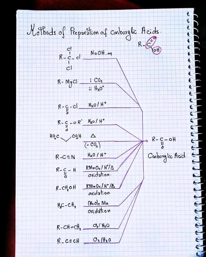

Способы получения карбоновых кислот RCOOH
Methods of preparation of carboxylic acids RCOOH
