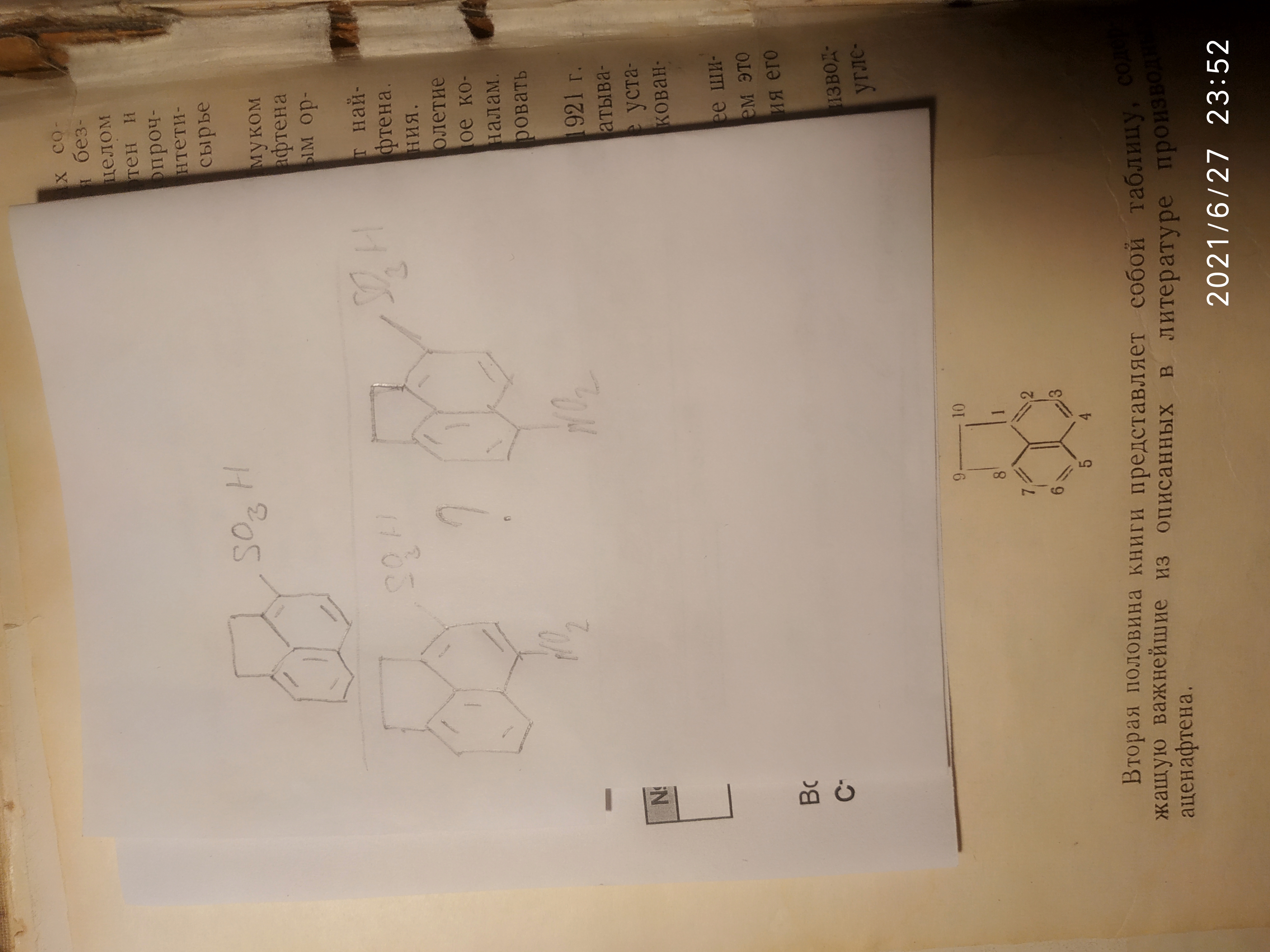

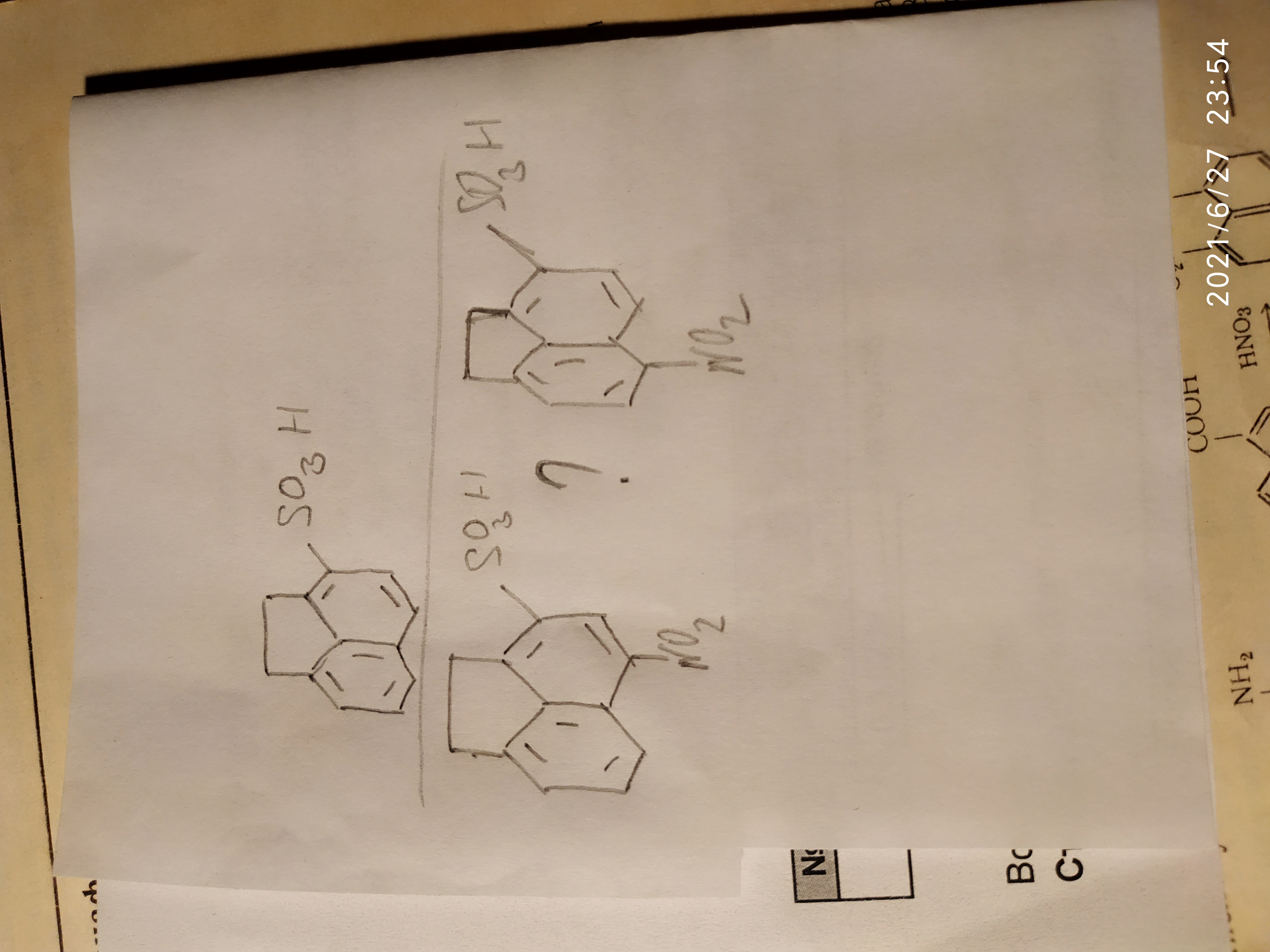

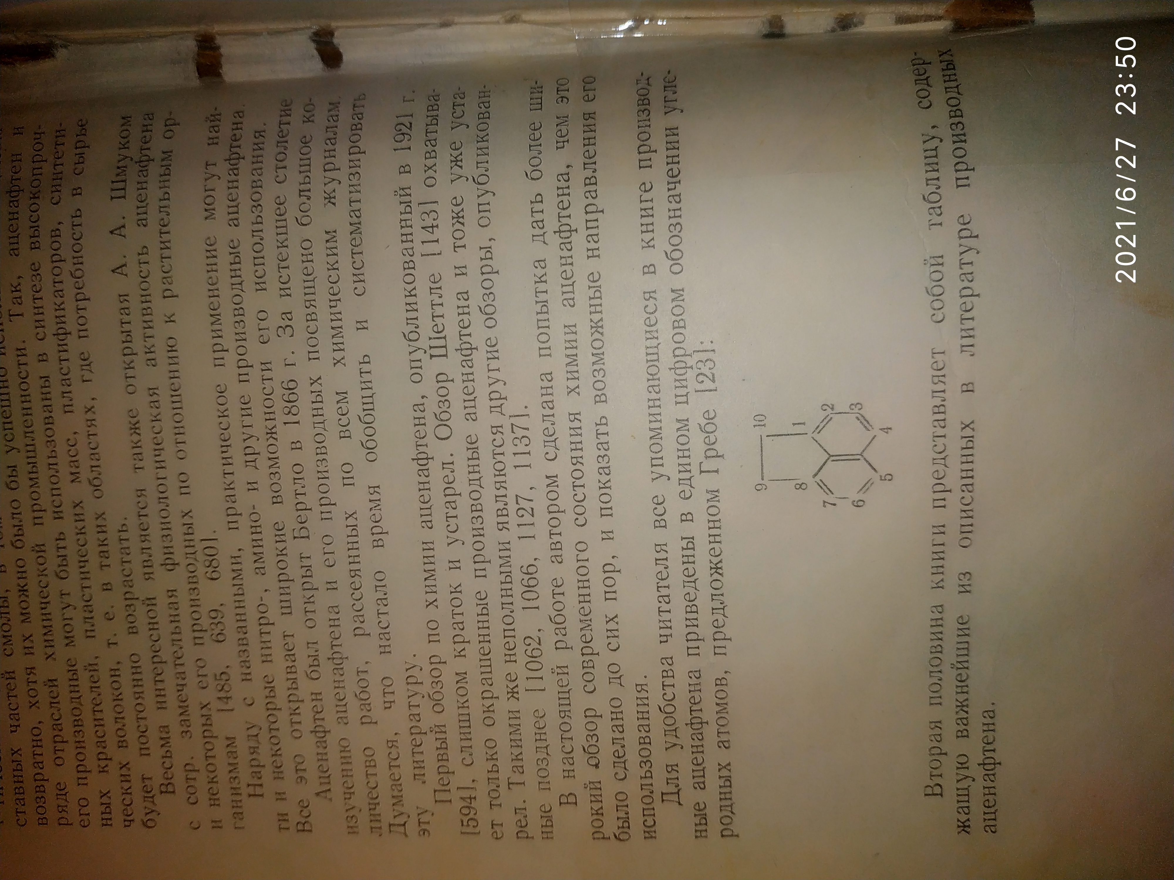

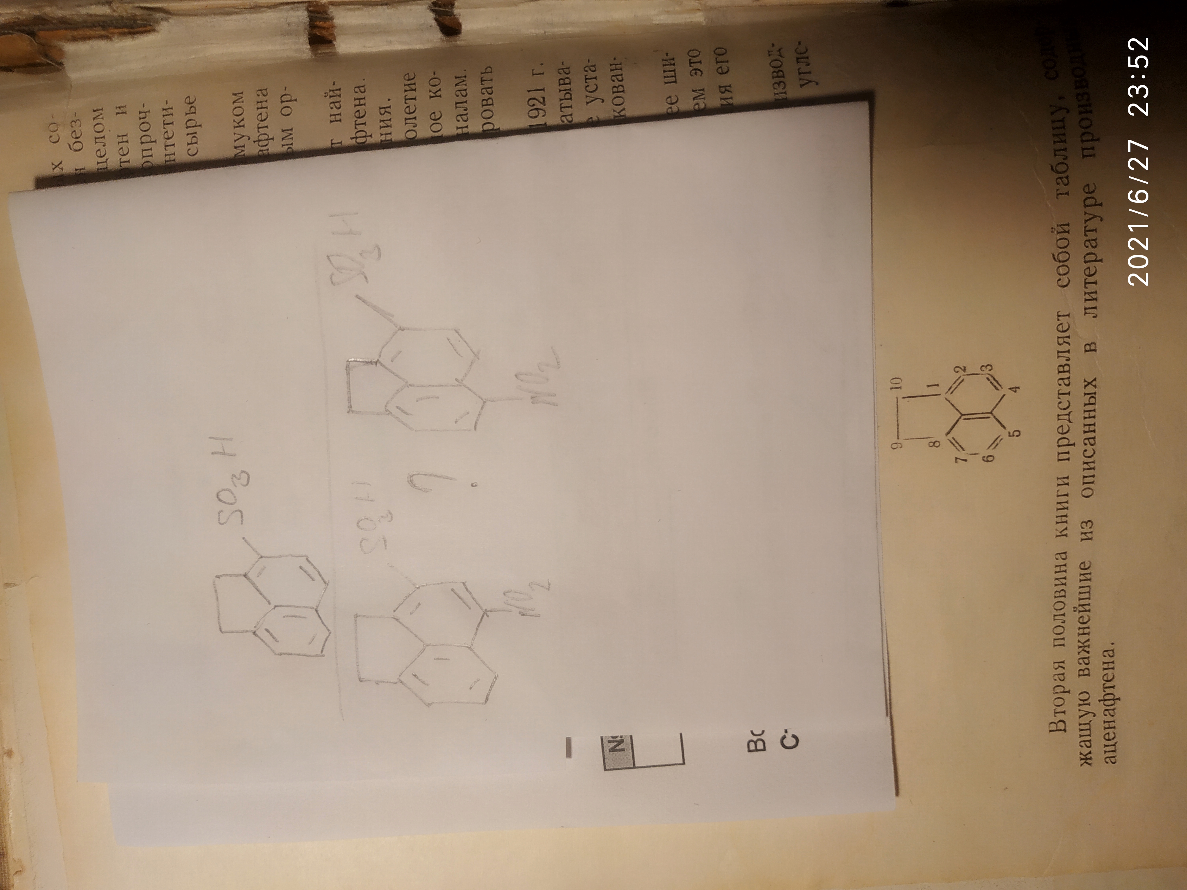

А можно структуру? А то в старых источниках нумерация идет с нафталинового цикла, а в новых с пятичленного.
 Post subject: Re: Органический синтез (Вопросы по органическому синтезу)
PostPosted: 27 Jun 2021 23:46
Joined: 30 Jun 2017 11:31
Posts: 252
Структура из Дашевского
PostPosted: 28 Jun 2021 00:44
В 5 положение.

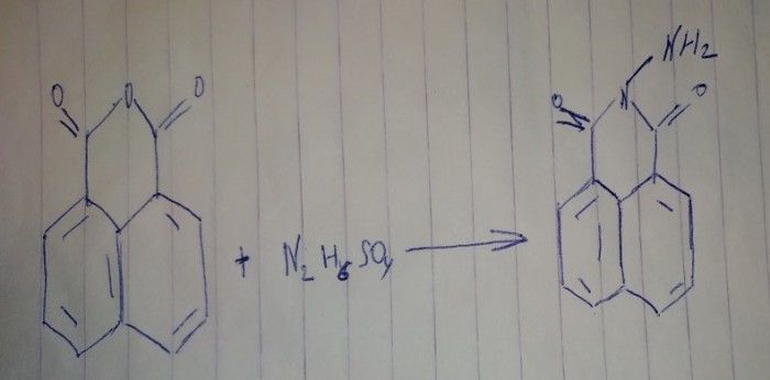

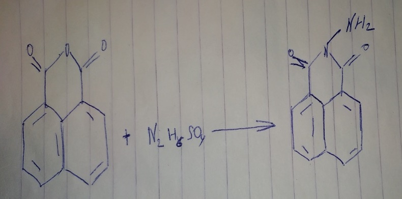

Добрый вечер. Я как обычно.
Скажите, пожалуйста, где можно найти проверенную методику получения N-аминоимидов(нужен N-аминонафталимид), исходя из ангидрида нафталевой к-ты и гидразин сульфата.

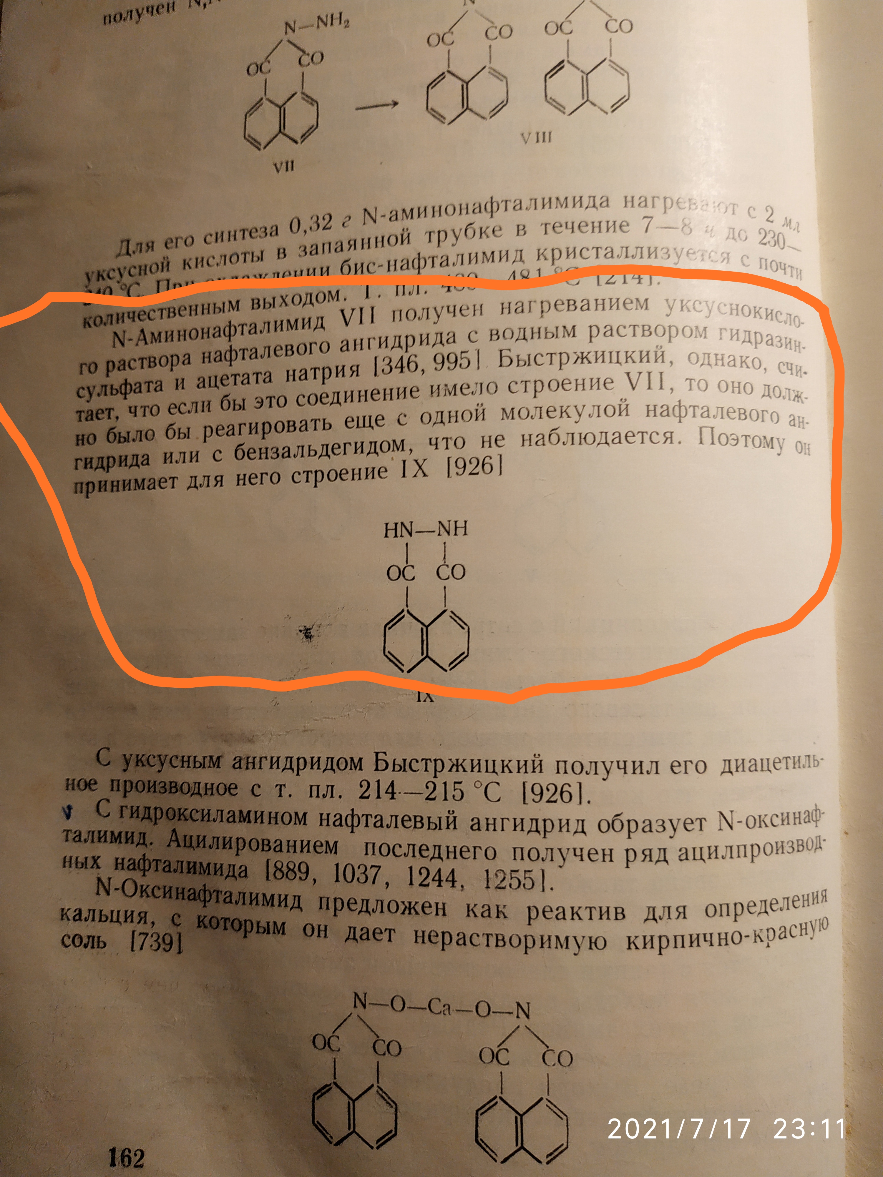

В Дашевском по такой реакции есть расхождения.
Правильно все в Дашевском сказано. При нагревании солей гидразина с ангидридами фталевой/нафталевой кислот образуется именно гидразид или, что хуже, производные с раскрытым циклом, которые произвольно могут взаимодействовать друг с другом.
Для получения N-амидов реакцию проводят в воде или водном этаноле/метаноле. Если используется вода, то раствор ни в коем случае не греть - только комнатная температура и выдержка в течении суток. N-амиды постепенно кристаллизуются из раствора. Реакцию проводят при молярном соотношении ангидрид и гидразин (основание) 1:1 (избыток гидразина недопустим).
В спирте (этанол/метанол) уже можно использовать нагрев и соли гидразина. 1 моль гидразин сульфата растворить в 10 мл воды и 1 моль ангидрида растворить в 50 мл горячего спирта (96% этанол например). Раствор гидразина приливают к раствору ангидрида и греют с обратным холодильником 1 час. Затем охлаждают, отфильтровывают продукт. Добавляя 2-кратное (120 мл) количество воды получают дополнительные кристаллы продукта не выпавшие при охлаждении спиртового раствора.

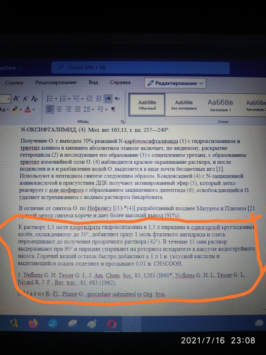

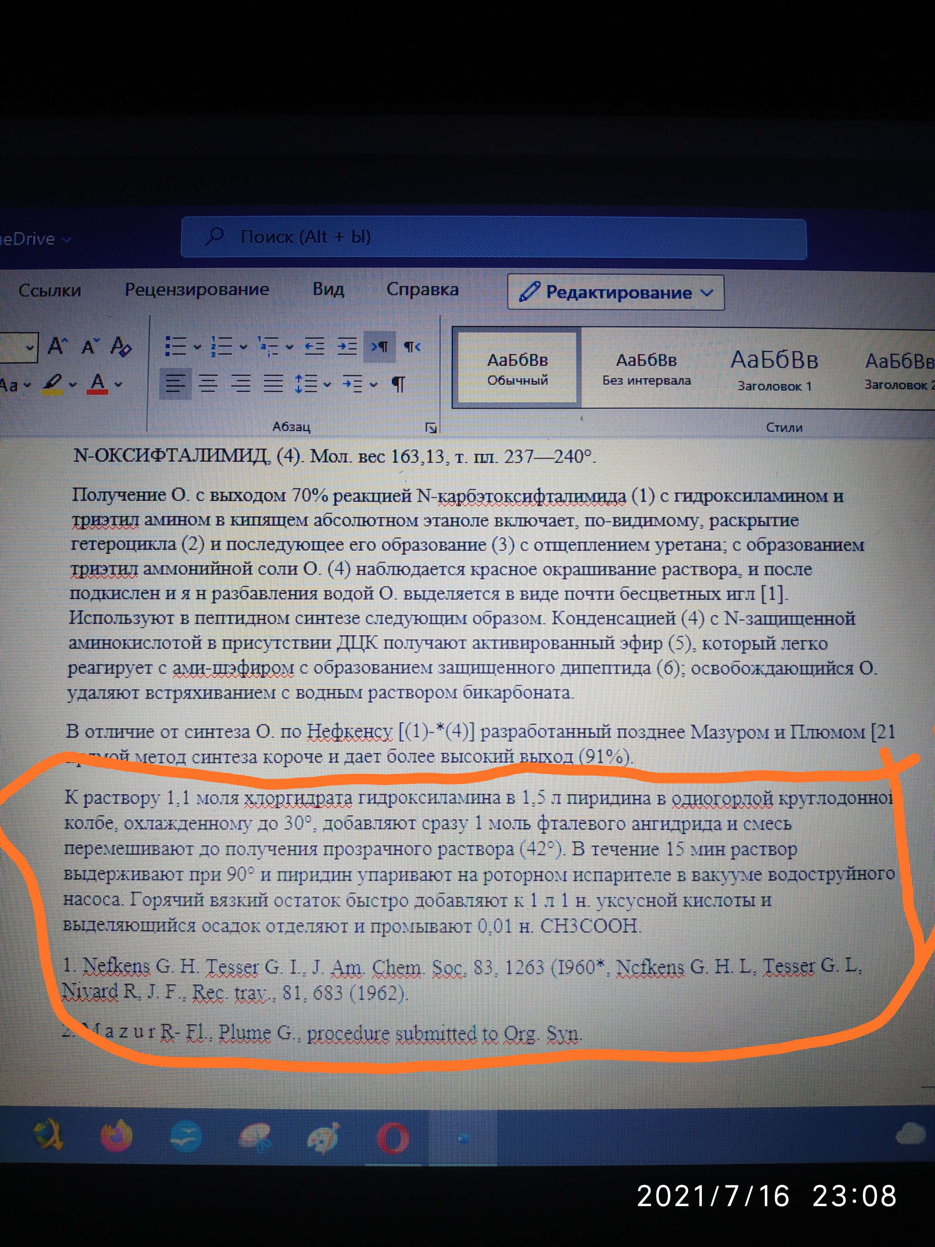

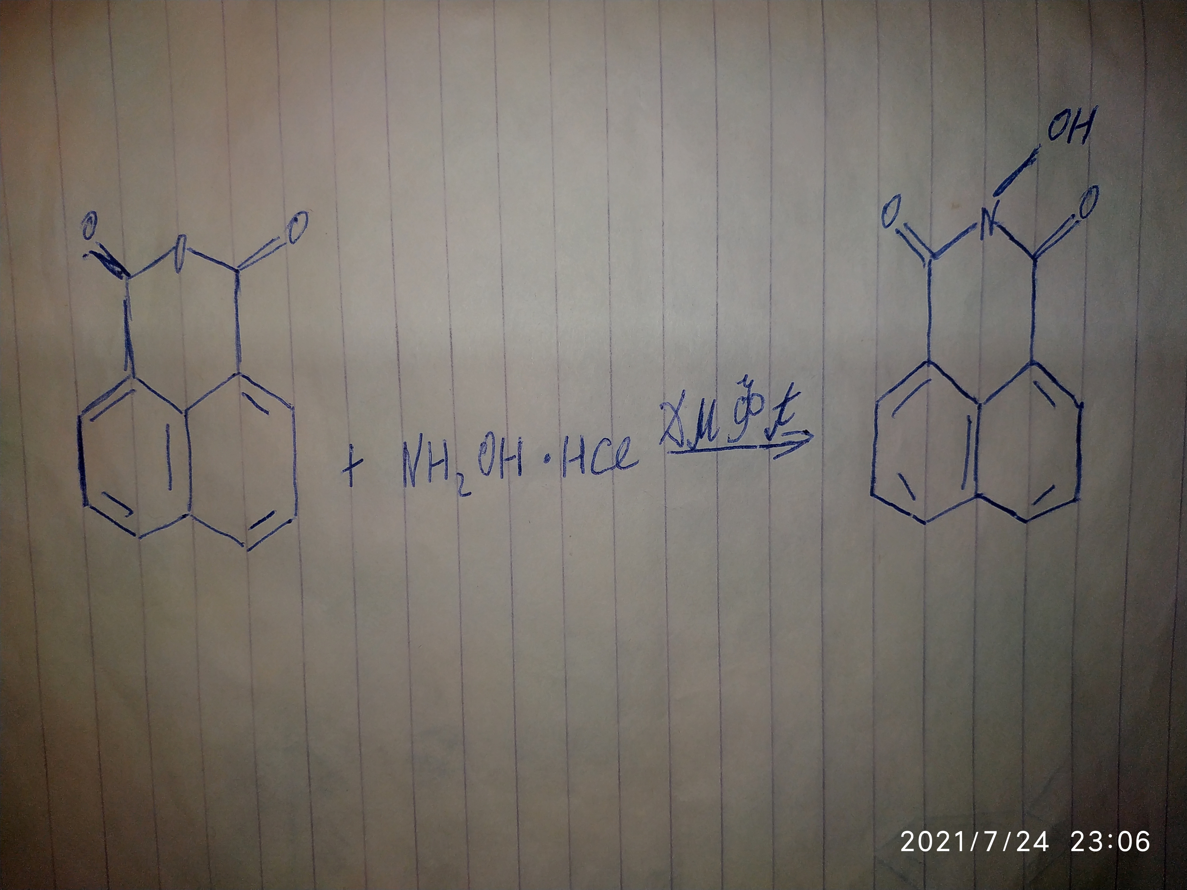

Добрый вечер! Скажите, пожалуйста, при получении
N-оксинафталимида из нафталевого ангидрида и солянокислого гидроксиламина (растворитель ДМФА), избыток гидроксиламина каким-то образом может повлиять на реакцию? Вместо оксиимида может из-за избытка получится что-то другое?
Posts: 252
Получал вот по этой методике, вместо пиридина ДМФА, температура песчаной бани 92-102°С.
После 3-х часового нагрева смеси, на ТСХ отсутствует пятно соли гидроксиламина, и присутствуют оксиимид и не вступивший в реакцию нафталевый ангидрид.
Каких-либо предпосылок для побочных реакций не вижу.
Ну, вот и хорошо. Поздравляю с успешным синтезом.
