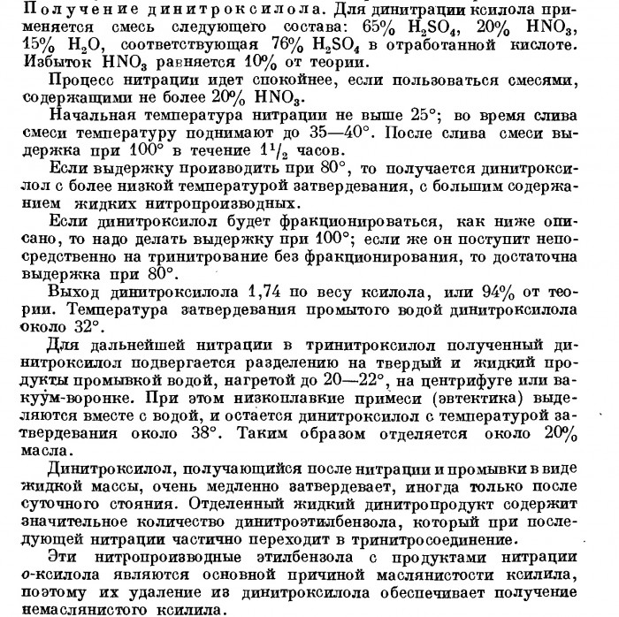

Смешал я растворитель 649 ( в википедии его состав указан был так: ксилол, бутанол, этилцеллозольв ). Чтобы избавиться от отоксиэтанола я добавил его в воду и перемешивал мешалкой в течении получаса, растворил в общем :). Объем растворителя существенно уменьшился. Добавив это все дело в нитро - смесь и понитровав всю ночь я получил капельки выше по плотности, чем вода ( сам растворитель же был ниже ). Этот эфир азотной кислоты обладает яблочным запахом. Это может быть динитроксилол? или же бутилнитрат?
 Post subject: Re: Вопросы по органической химии
PostPosted: 11 Mar 2013 23:04
Трудно сказать. Данных маловато.
Вот на всякий случай методика из Горста.
