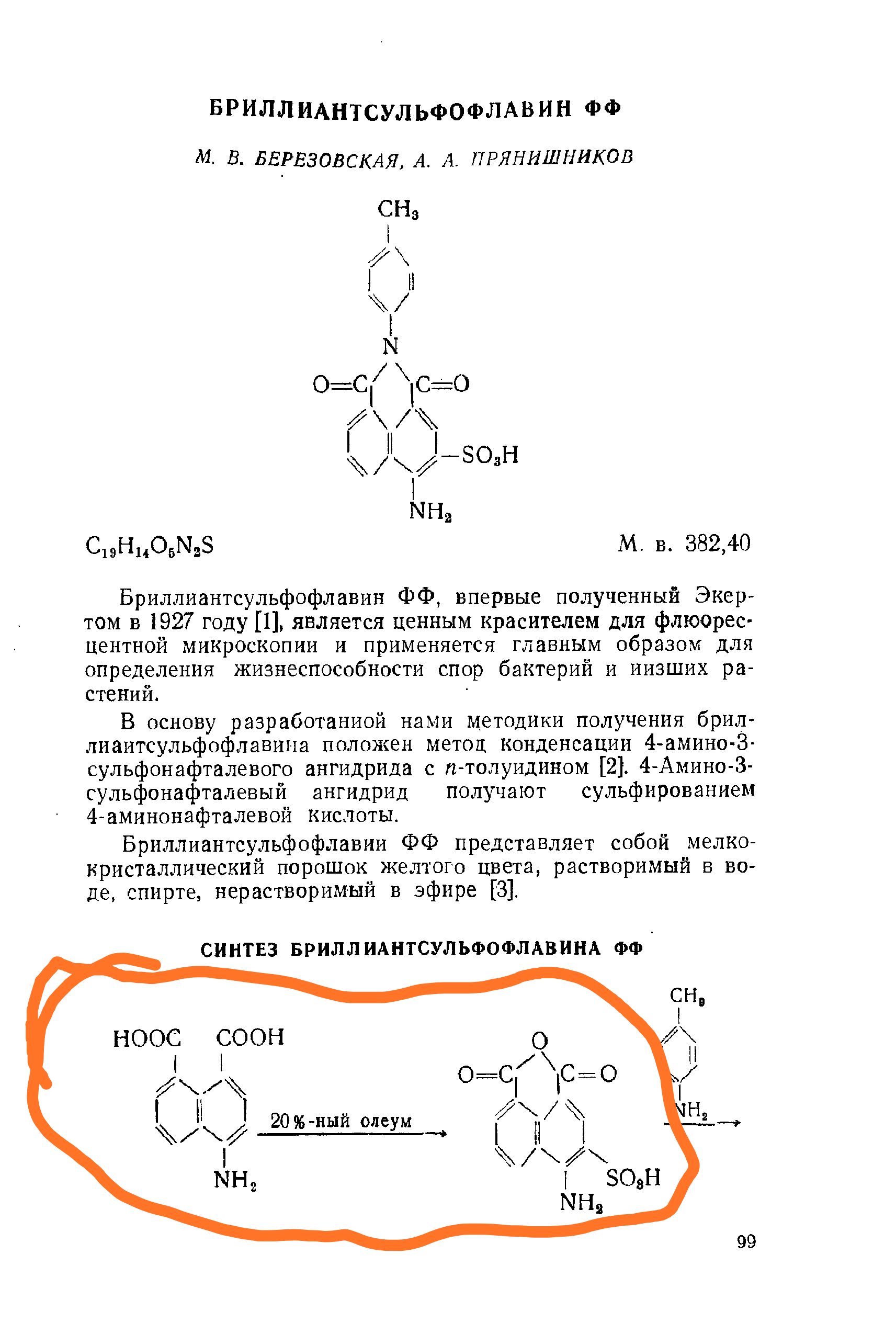

Здравствуйте! Скажите, пожалуйста, по вот такой схеме и методике можно сульфировать
4-хлорнафталевый ангидрид и 4-нитронафталевый ангидрид.
Нужно получить 3-сульфо-4-хлорнафталевый ангидрид и 3-сульфо-4-нитронафталевый ангидрид.
Я думаю, что по такой методике можно получить обе сульфокислоты.
С 4-нитронафталевым ангидридом может не пойти или пойти с малыми выходами из-за двух деактивирующих заместителей.

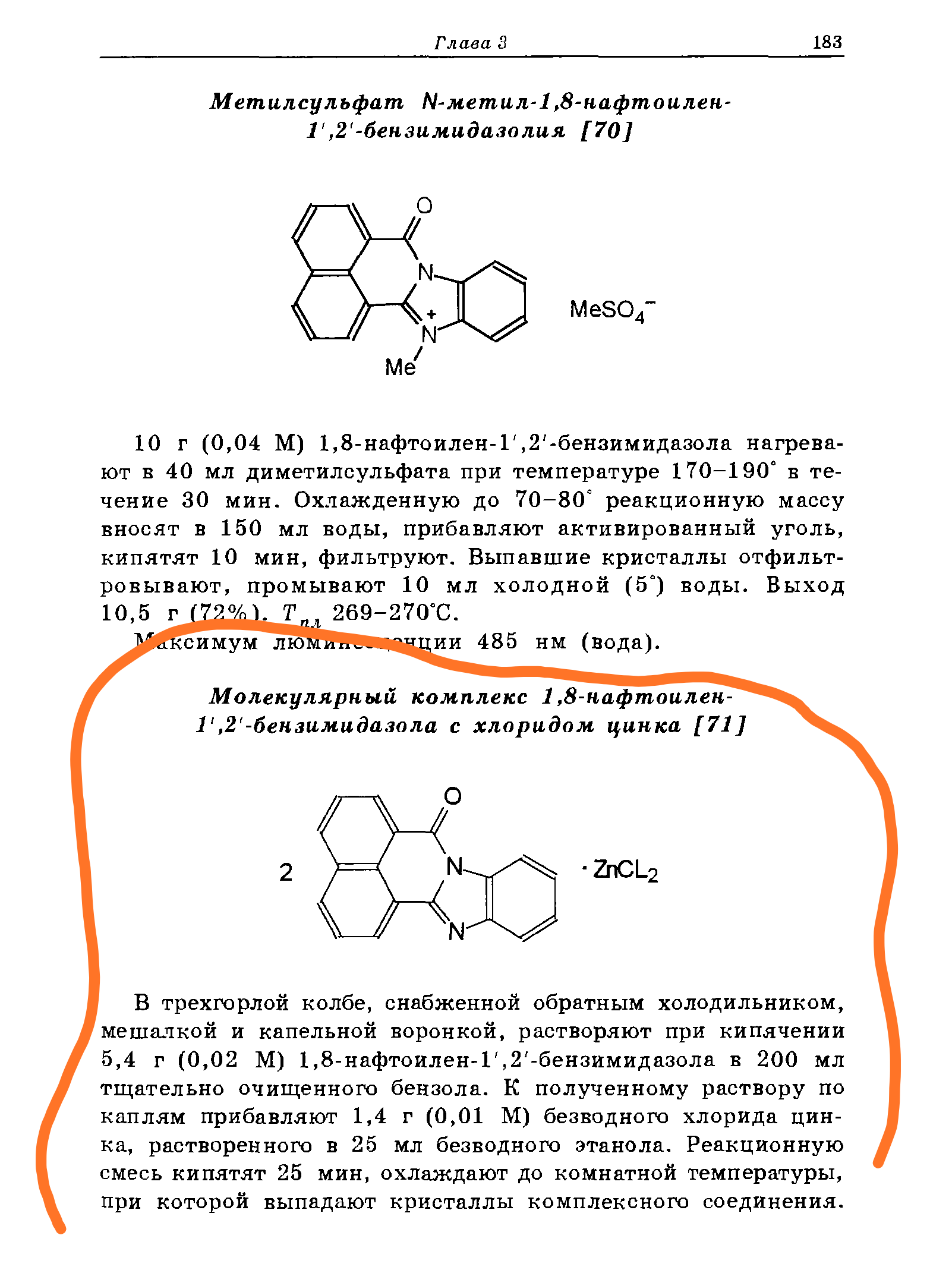

Скажите, пожалуйста, вот по этой методике можно получить молекулярный комплекс 3-сульфо-1,8-нафтоилен-1',2'-бензимидазола с хлоридом цинка?
Свободная сульфогруппа никак не помешает?
Нет. Даже толуолсульфокислота с хлоридами металлов не реагирует.

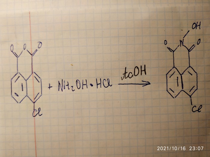

Здравствуйте! Мне нужно получить 4-хлор-N-оксинафталимид по схеме(см.фото).
Скажите, пожалуйста, хлор в 4-положение никак не будет взаимодействовать с избытком гидрохлоридом гидроксиламина если реакцию проводить в ледяной уксусной к-те при температуре 90-100град. С?
 Post subject: Re: Органический синтез (Вопросы по органическому синтезу)
PostPosted: 16 Oct 2021 23:08
Joined: 30 Jun 2017 11:31
Posts: 252
Я так понимаю для того чтобы заместить хлор, реакцию нужно проводить в щелочной среде, а не в кислой.
PostPosted: 17 Oct 2021 03:00
Вы имеете в виду активацию хлора карбоксилом к нуклеофильному замещению? В ангидридах акцепторные свойства карбоксилов снижены, как снижено и их влияние на заместители.
