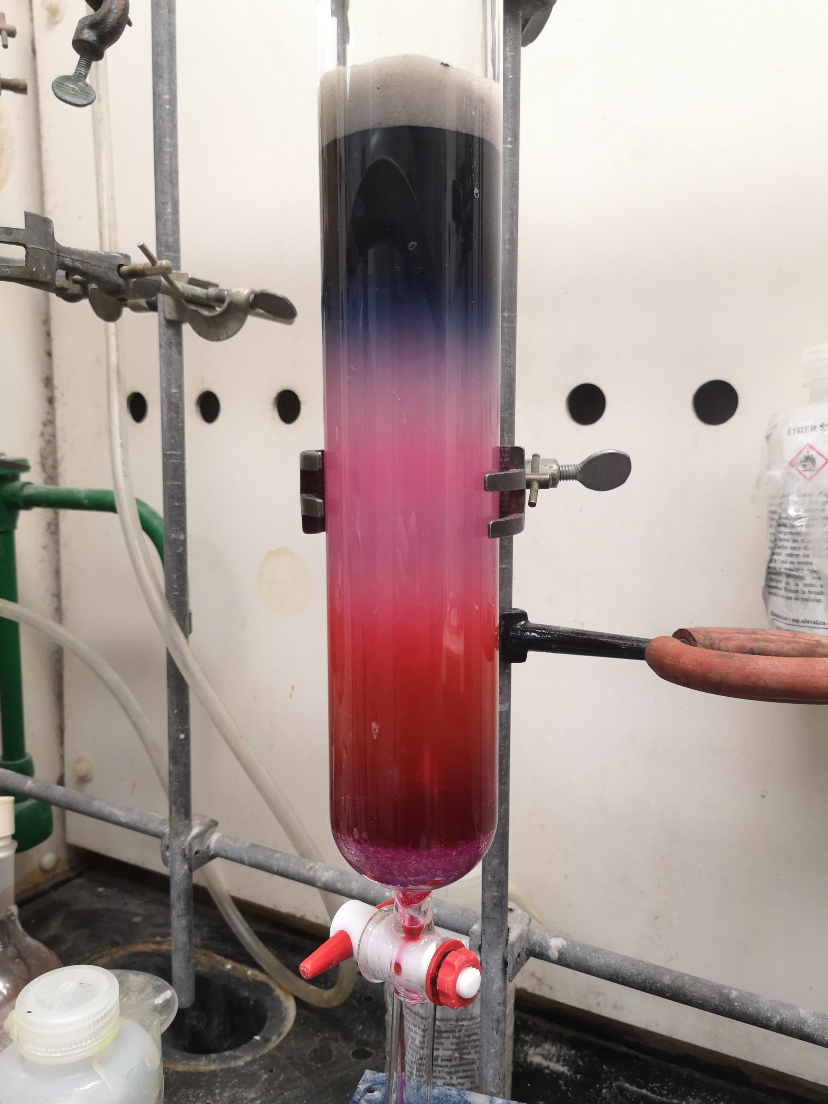

 Post subject: Re: Тонкослойная хроматография ТСХ, гель-хроматография и т.д
PostPosted: 16 Oct 2020 16:04

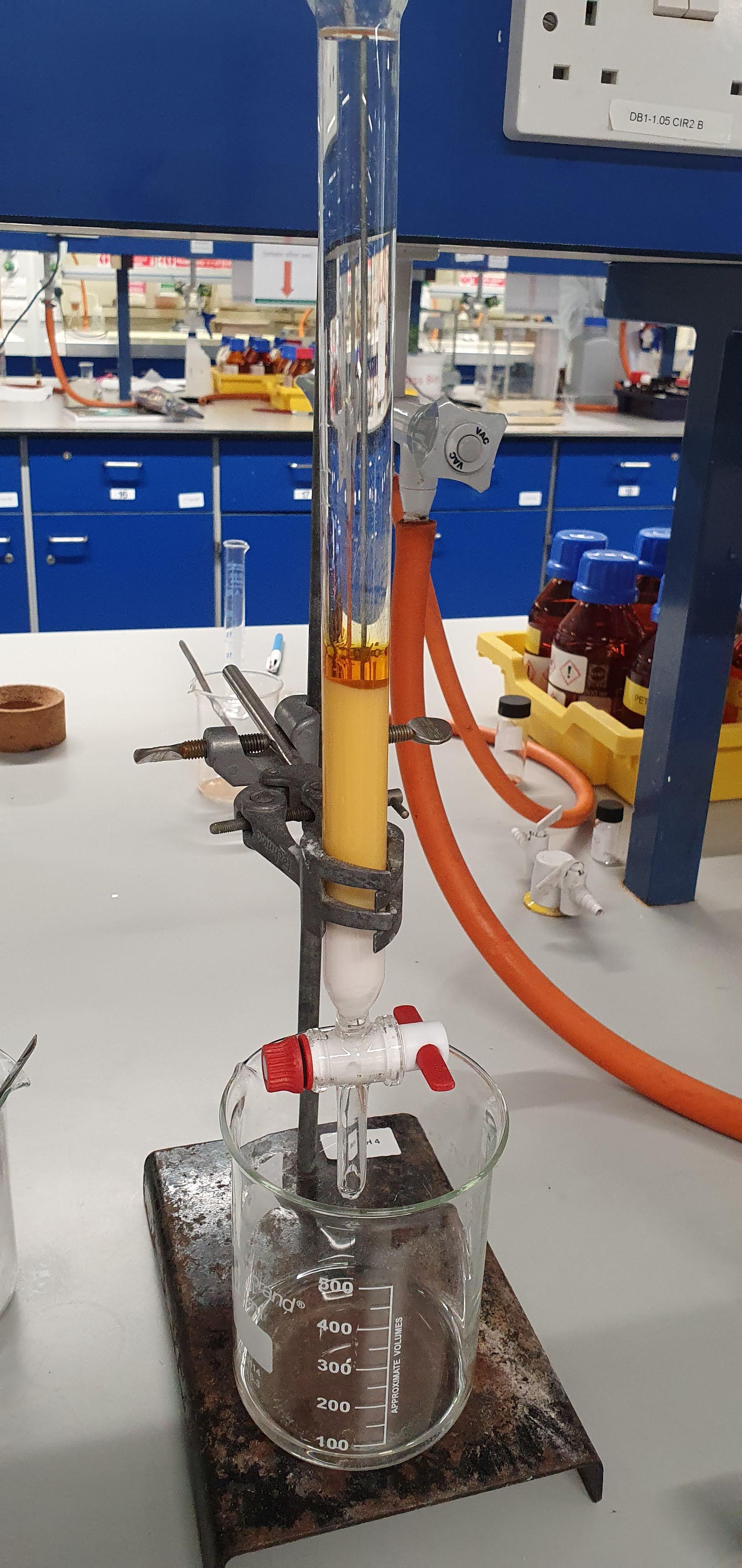

PostPosted: 20 Oct 2020 16:19

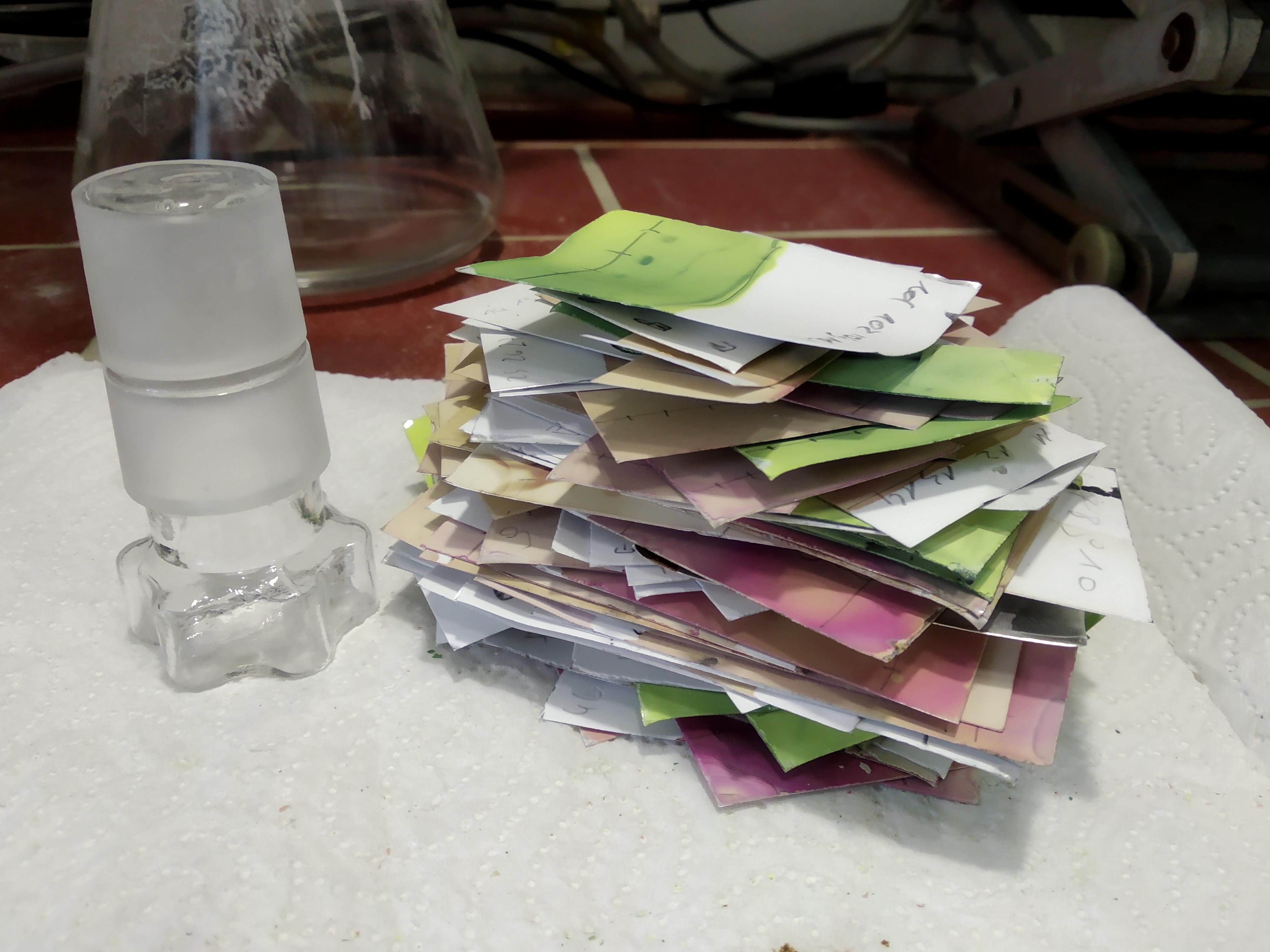

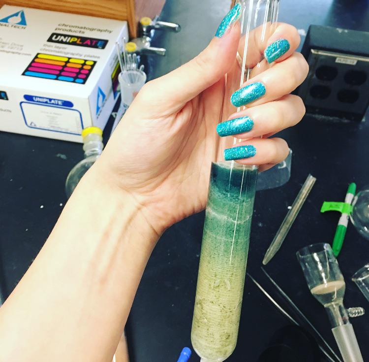

Пластинки для ТСХ: человек проработал 3 недели
TLC plates of 3 weeks of work
https://www.reddit.com/r/chemistry/comm ... s_of_work/

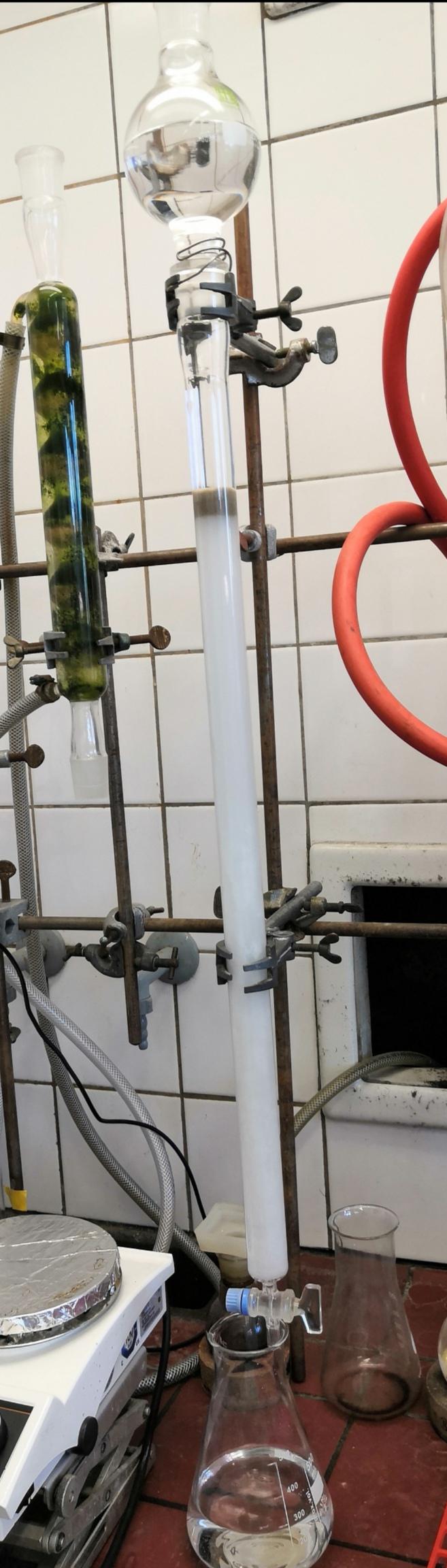

PostPosted: 22 Oct 2020 21:40
Posts: 69274

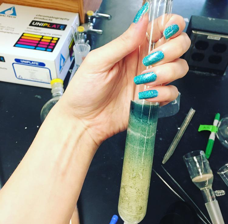

PostPosted: 06 Nov 2020 22:21
Posts: 69274

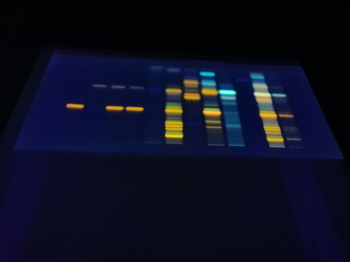

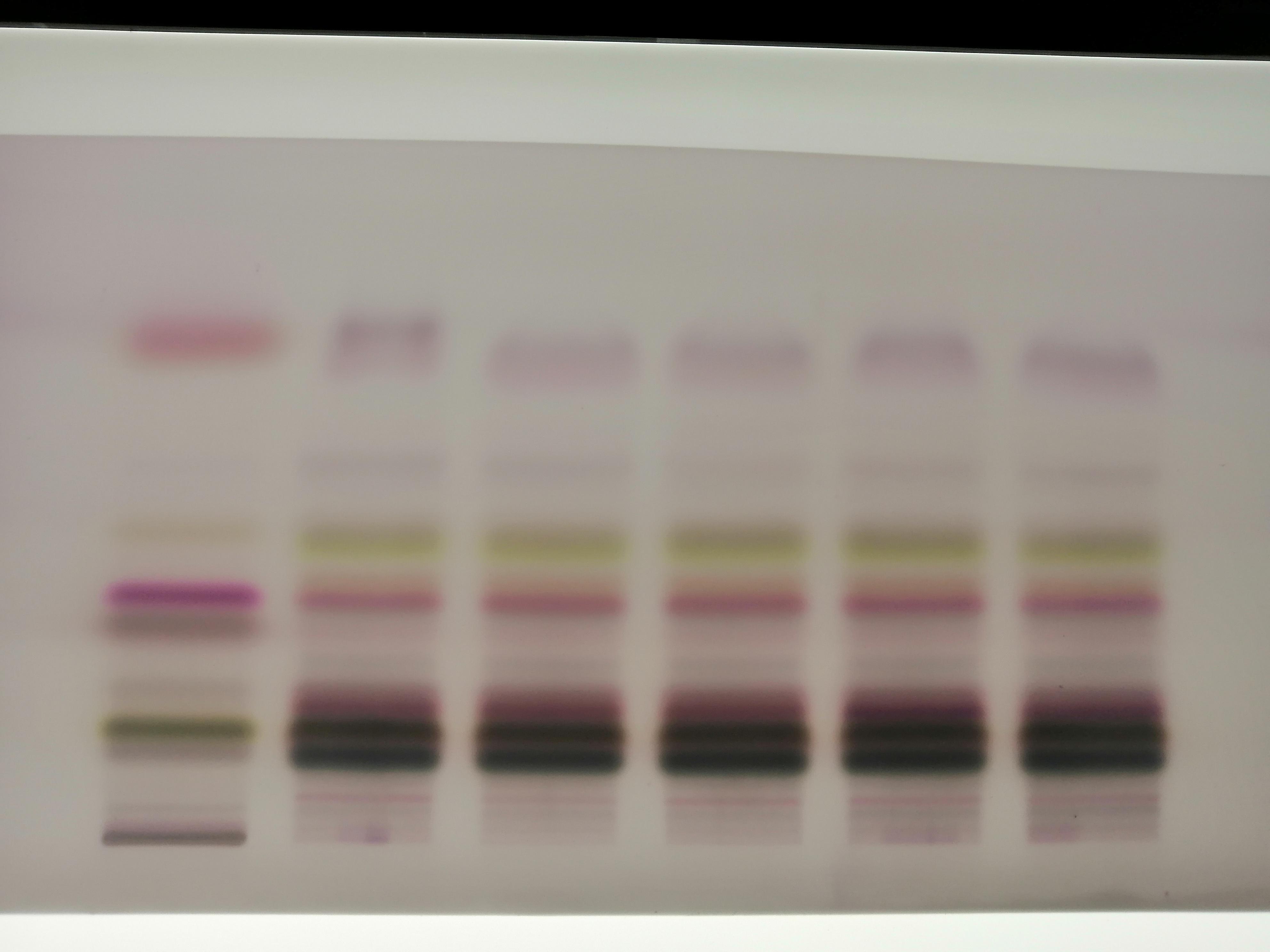

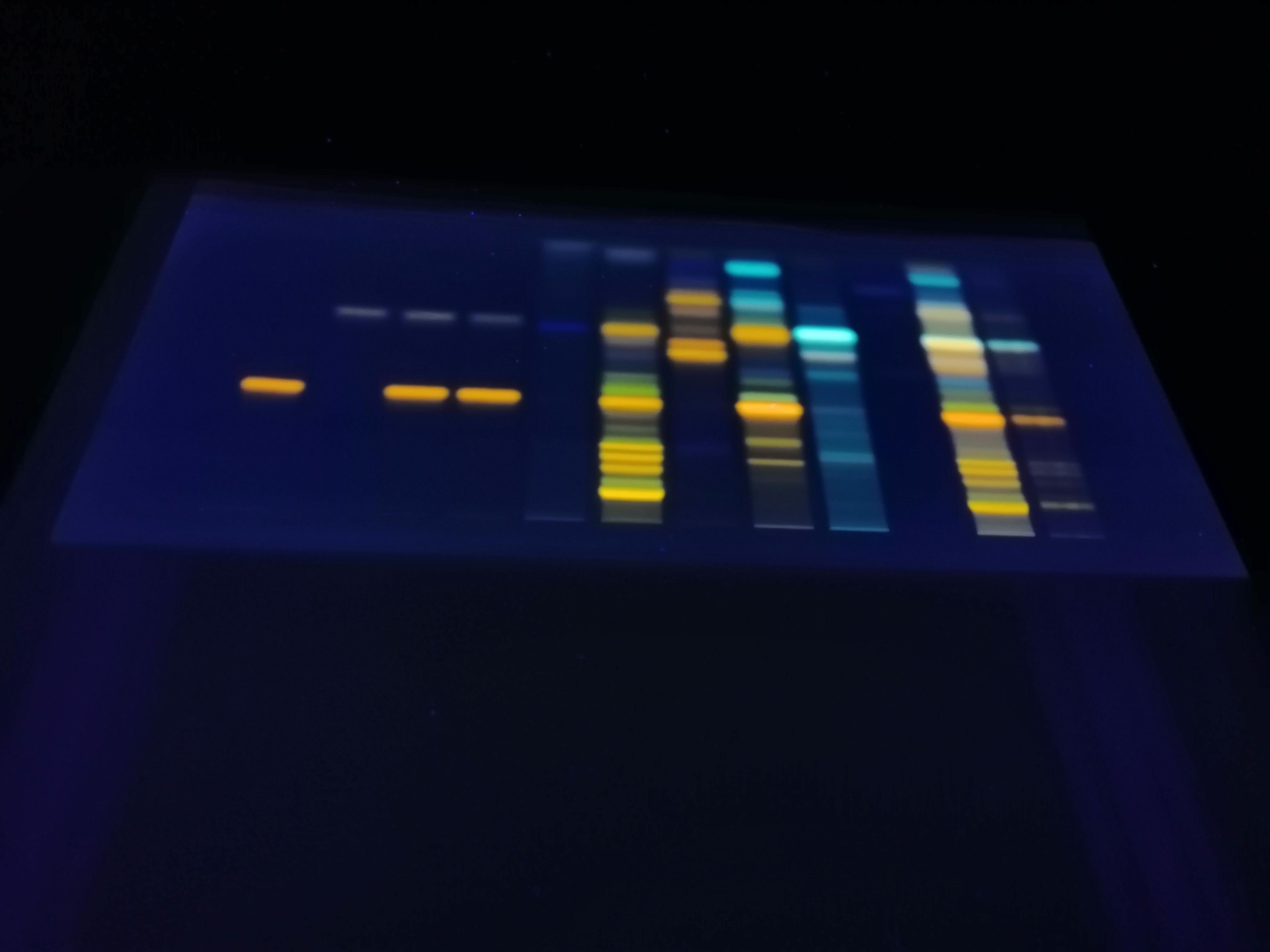

Высокоэффективная тонкослойная хроматография (ВЭТСХ) флаваноидов.
Flavonoids on a HPTLC plate

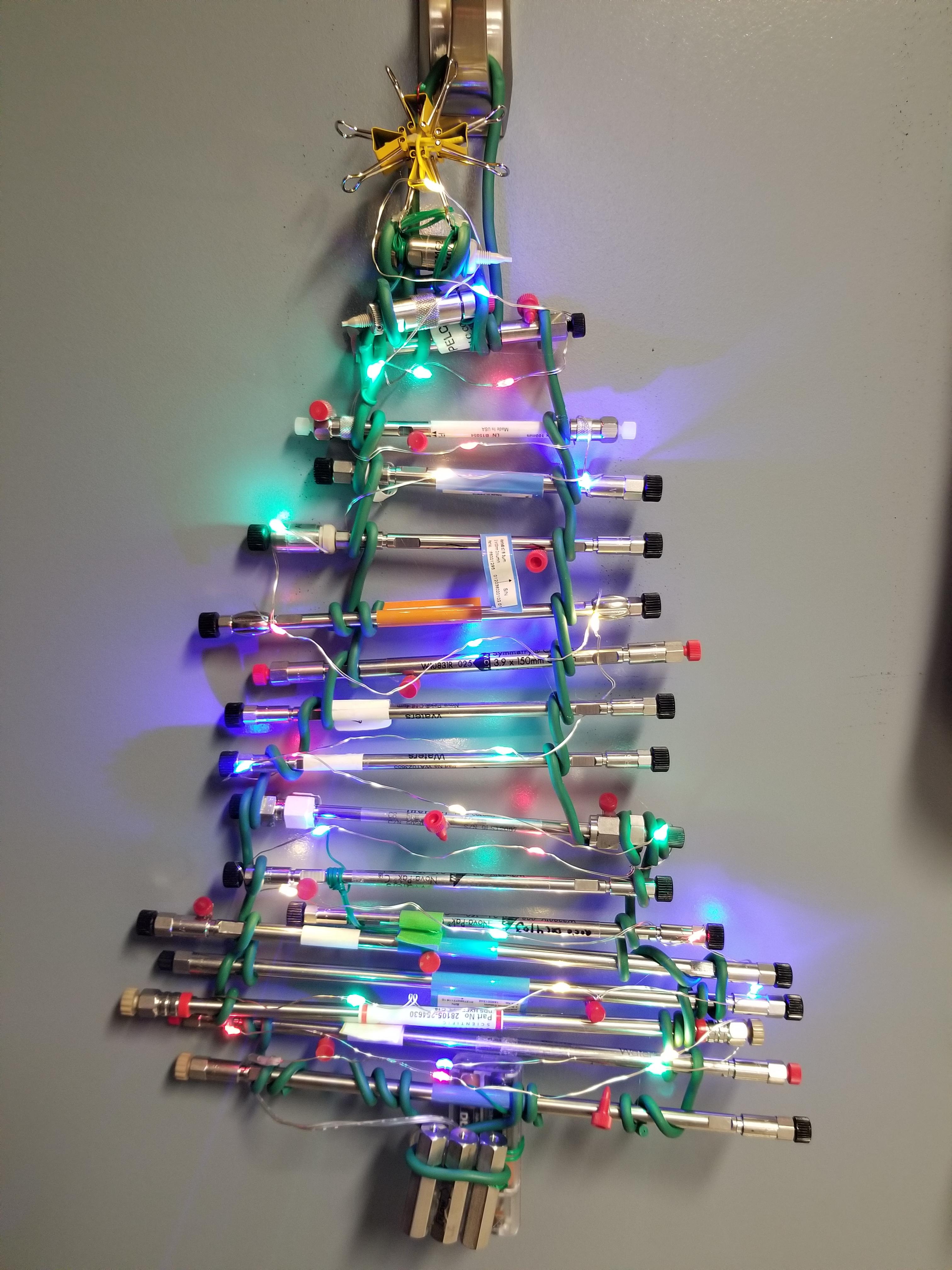

ВЭЖХ-елка, потому что у нас недостаточно стеклянной посуды для традиционного варианта.
An HPLC-tree because we don't have enough glassware for a retort stand chemist-tree

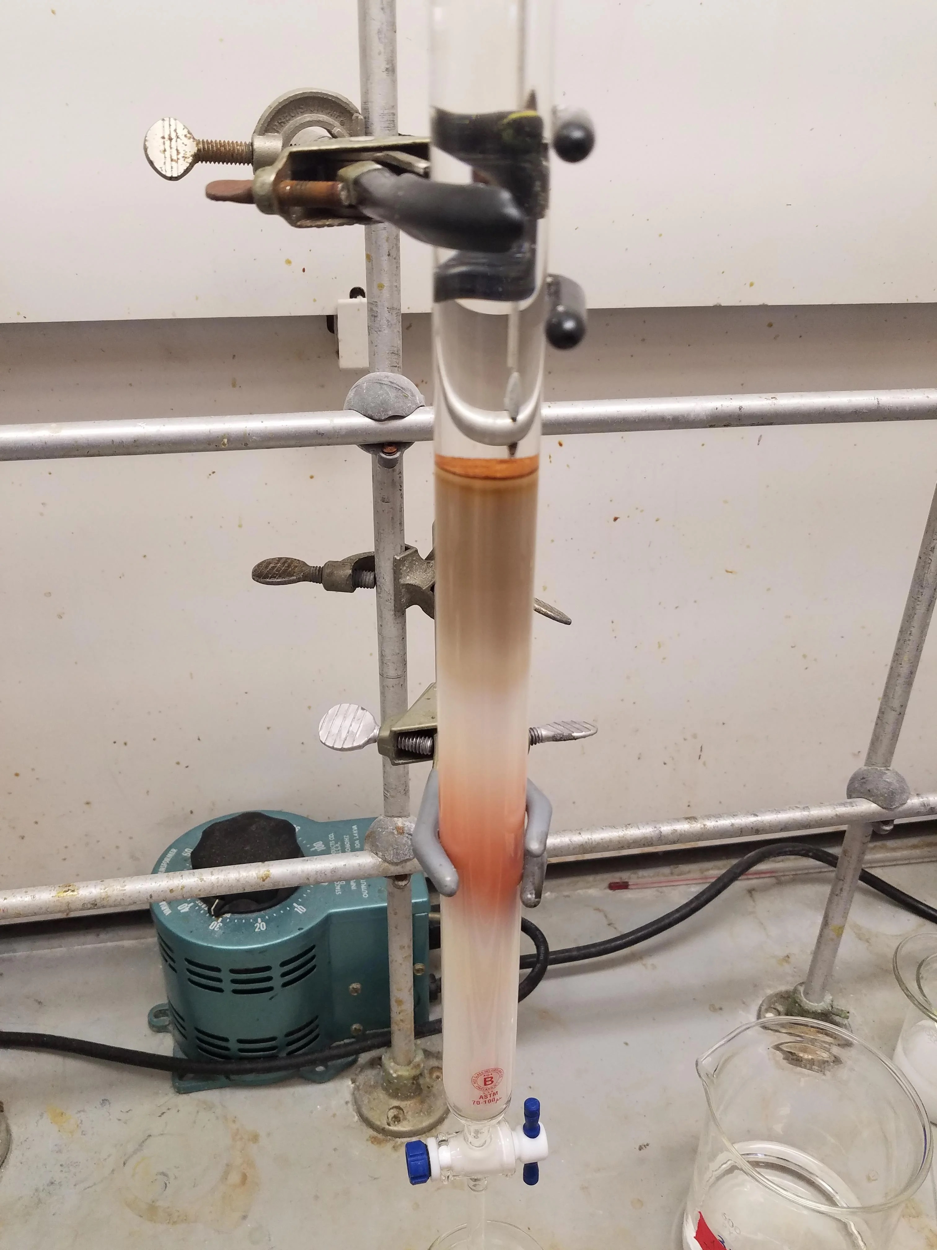

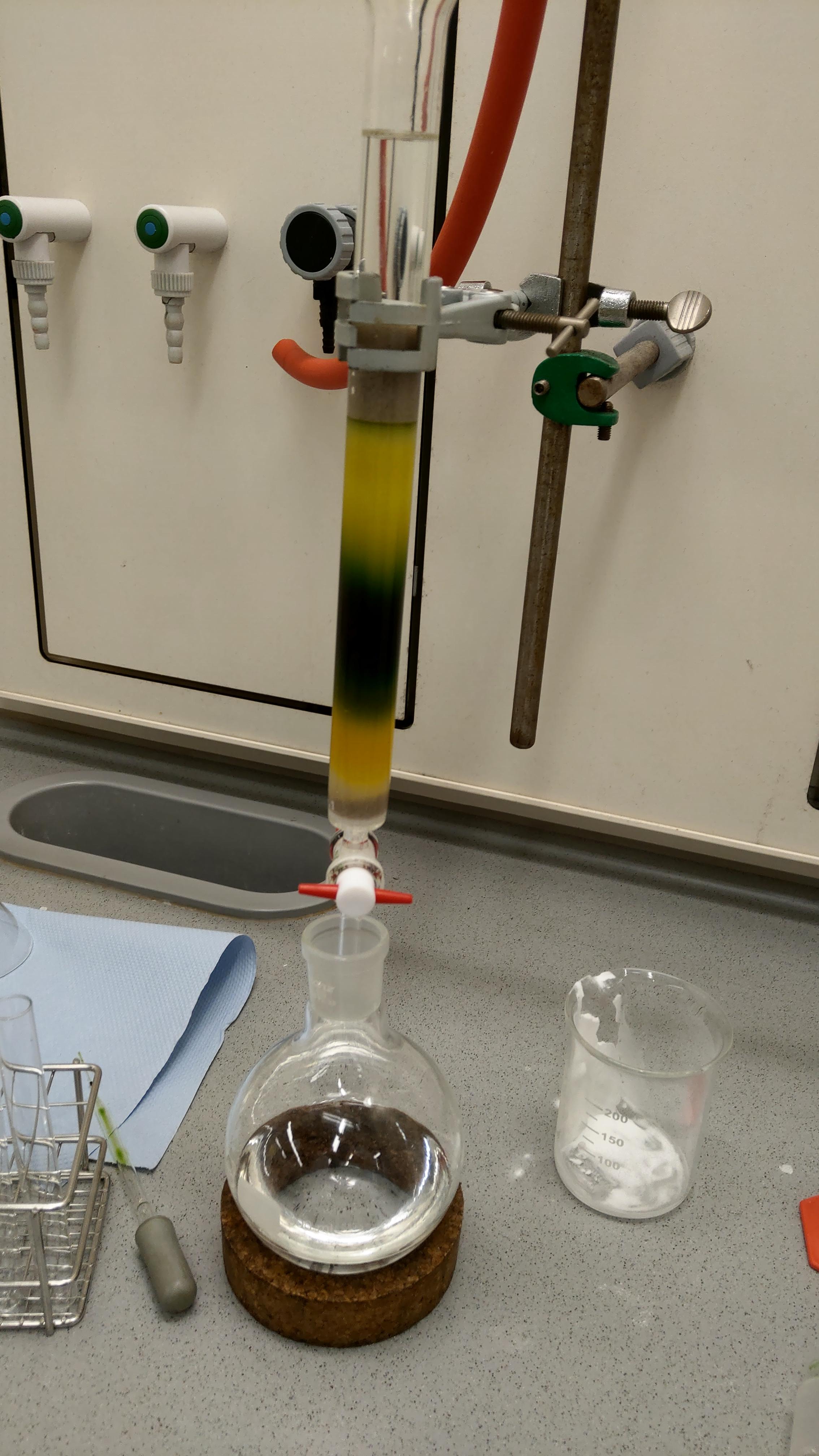

Колонка для выделения изоиндольного продукта. Обычно их используют как красители, но мы экспериментируем с ними как с антибиотиками.
Column to isolate an isoindole product. Generally they’re used as dyes, but we’re experimenting with them as antibiotics.

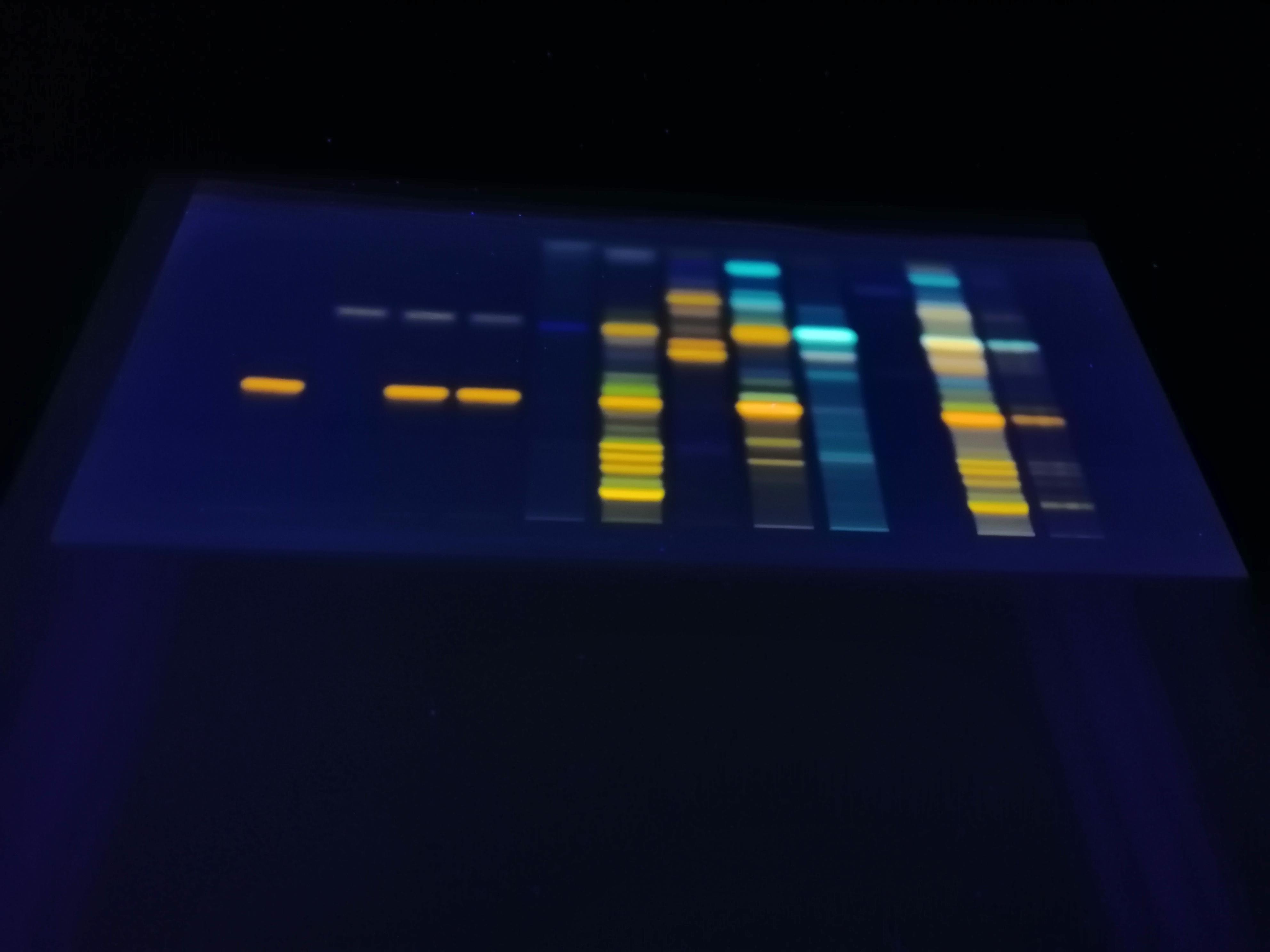

Высокоэффективная тонкослойная хроматография (ВЭТСХ) эфирных масел.
HPTLC of essential oils
