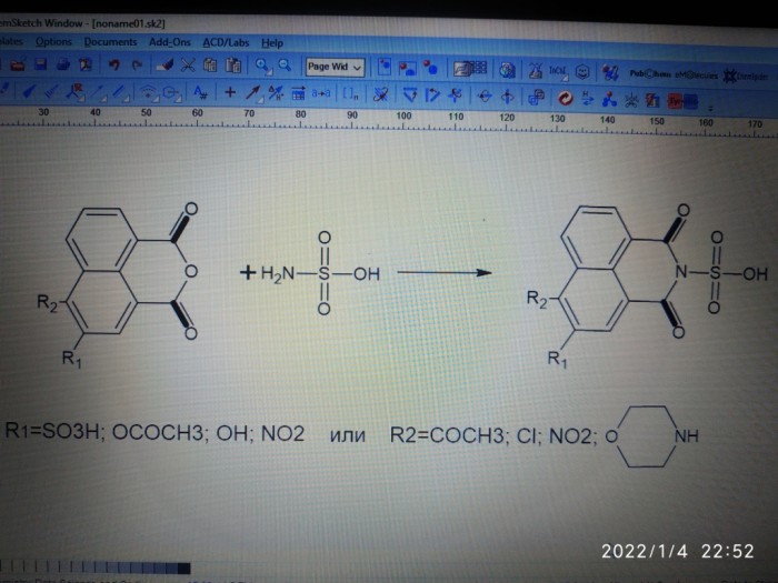

Здравствуйте! Скажите, пожалуйста, можно ли синтезировать перечисленые Имиды производных нафталевого ангидрида(см.фото)?
Имиды Из соответствующего ангидрида и СУЛЬФАМИНОВОЙ к-ты.(см.фото).
Во всех случаях При избытке сульфаминой к-ты могут образоваться какие-то побочные продукты?
И можно же будет использовать в качестве растворителя ДМФА, лёд.СН3СООН, ДМСО?
При температуре 100°С сульфаминовая к-та разлагатся не будет?
Боюсь, что в имид не схлопнется. Будет -СООН и -CONHSO3H.
Обычно получают имид и уже его вводят в реакцию с сульфаминкой при температуре сухого льда (растворитель пентанол, думаю, что изоамиловый тоже пойдет, но нужно смотреть растворимость компонентов), в присутствии активатора (PCl5, SOCl2 и т.п.) и постепенно нагревают до комнатной температуры.

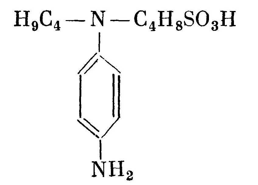

Нашел:
Ас-60
Ас-60 — условное название нового цветного проявляющего вещества N-бутил-N-ω-сульфобутил-парафенилендиамина фирмы «Агфа-Геверт».
Новое цветное проявляющее вещество Ас-60 применяется вместе этилоксиэтилпарафениленд и а м и но (ЦПВ-2) при обработке цветных фото бумаг и дает лучшие результаты в сравнении с ЦПВ-2. Окисленные формы Ас-60 обладают меньшей подвижно­стью и поэтому в меньшей степени диффундируют в сосед­ние слои, в результате чего в последних меньше возни­кает паразитных цветных изображений. Благодаря этому цветное позитивное изображение имеет более насыщенные краски.
