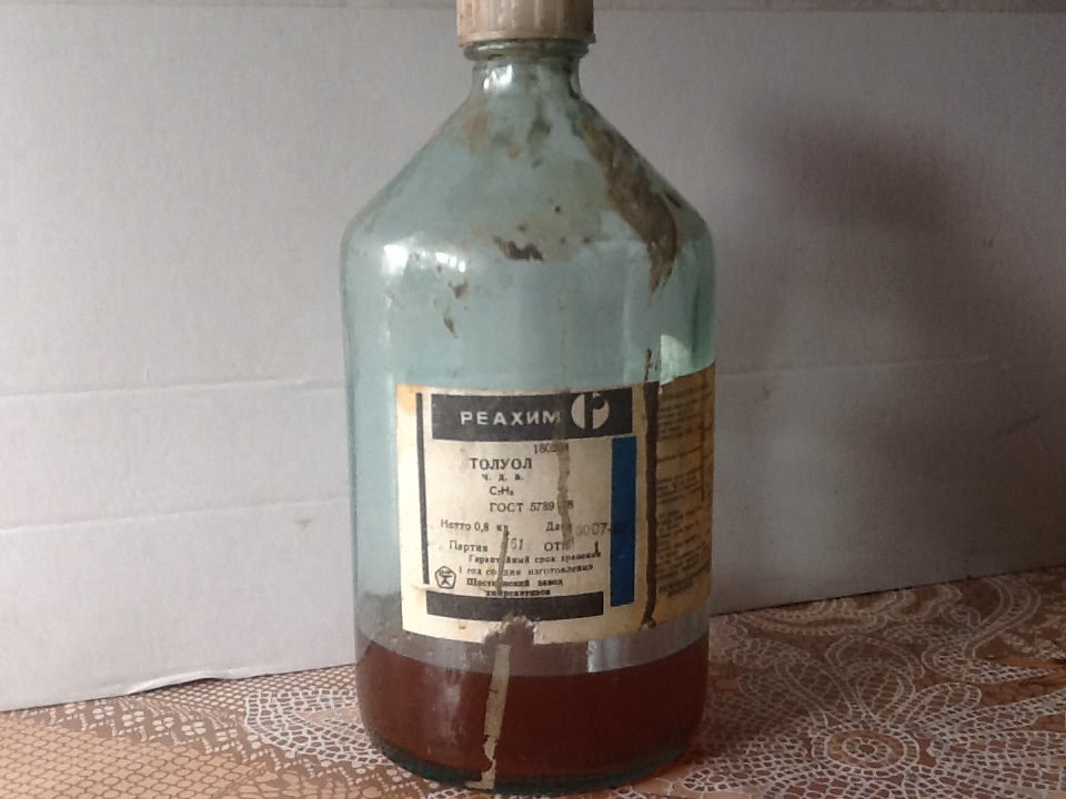

Копаясь в подвале института случайно нашёл бутылку с остатками толуола (она была хорошо заныкана среди барахла, иначе бы от неё уже избавились). Взял - никогда не знаешь, что пригодится (в продаже толуол встречать не приходилось, однако не искал).
Изготовлен он в 1987 году, и имеет срок хранения 1 год. Представляет из себя мутную жидкость тёмно-жёлтого цвета, на дне катается относительно крупная капля воды.
Всего толуола мл 150 - 200, не много, но кое-что. Решил его очистить. В теории вроде ничего не противоречит его перегонке, но как будет на практике. На сколько легко его пары конденсируются при охлаждении?
 Post subject: Re: Вопросы по органической химии
PostPosted: 03 Dec 2013 10:47
Posts: 69228
Конденсируется толуол примерно, как вода. Особенность в том, что он горюч примерно, как бензин.
Если честно, внешний вид меня смущает: толуол ли это? В бутылку с этикеткой могли налить что угодно.
PostPosted: 03 Dec 2013 12:22
На счёт того, что там на самом деле я не знаю (настоящий толуол видеть приходилось только на видео и картинках). Жидкость более подвижна, чем вода, но до бензина ей далеко. С водой не смешивается (судя по капле воды на дне). Пахнет довольно сильно, запах почти как у многих лаков (для покраски древесины), но последние всегда имеют густую консистенцию. Попробую чуток поджечь, посмотрю как будет гореть.
PostPosted: 03 Dec 2013 14:59
Joined: 15 Nov 2012 13:15
Posts: 445
Не похоже на старый толуол совсем.
У толуола характерный "ароматический" запах, а у обводненного толуола характерная кривая кипения, так что перегоняя Вы сразу поймете что у Вас такое.
При атм. давлении сначала должен гнаться азеотроп с водой (мутный, BP=88C) а затем чистый толуол (прозрачный, BP=110C)
Успеха.
PostPosted: 03 Dec 2013 16:18
Успеха.
Да, судя по запаху (с ваших слов) и горению (поджигал в чайной ложке - горит далеко не как бензин, пламя распространяется быстро, но не очень, горит неспешно (примерно как уайт-спирит), в один момент появилась копоть, но сразу пропала). Так что, видимо, там просто какой-то странный лак (жидкий, и от времени не загустел).
Понятия не имею что там такое, но на толуол действительно похоже крайне слабо. Так что извините... :ah:
