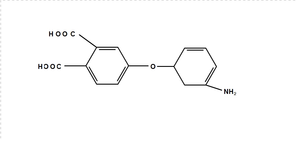

Помогите назвать соединение
Человек может понять даже то, что представить себе не может.
Л.Д. Ландау
 Post subject: Re: Вопросы по органической химии
PostPosted: 14 Apr 2014 22:56
4-(5-Amino-cyclohexa-2,4-dienyloxy)-phthalic acid

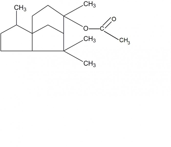

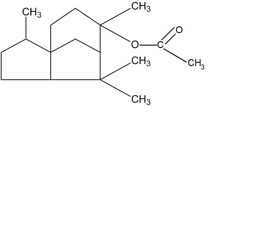

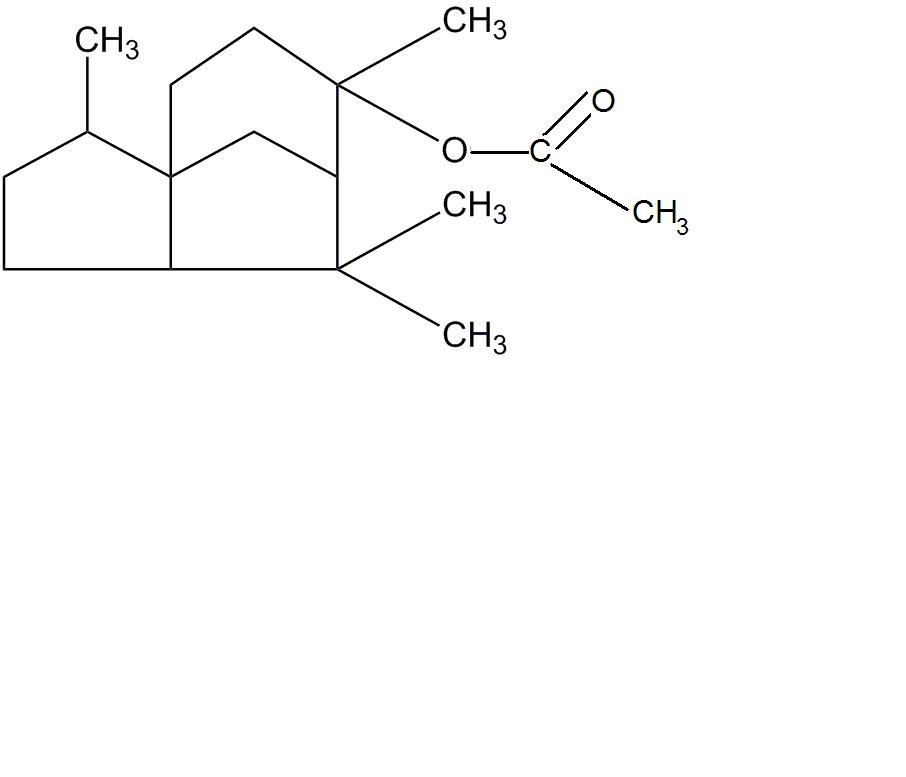

вот это вещество-цедрилацетат?
PostPosted: 25 Apr 2014 19:35
3,6,8,8-тетраметилоктагидро-3a,7-метаноазуленил-6-ацетат
PostPosted: 25 Apr 2014 19:36
Joined: 09 Apr 2014 18:50
Posts: 30
спасибо за ответ.А это сложный эфир?
PostPosted: 25 Apr 2014 20:00
Сложнее уже некуда. ;)
PostPosted: 25 Apr 2014 20:05
Posts: 30
спасибо!
