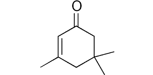

PostPosted: 24 Nov 2016 16:48
Joined: 07 Jan 2012 10:14
Posts: 373
Подскажите пожалуйста какие есть циклические кетоны, которые можно сварить из доступных реактивов "на кухне", кроме изофорна и по типу его? интересуют кетоны с 6ть членным циклом и гидроксилами/этилами/метилами на нем, в разных положениях.
изофорн
 Post subject: Re: Вопросы по органической химии
PostPosted: 24 Nov 2016 18:13
Slavi4, как насчет циклопентанона?
500 частей адипиновой кислоты тщательно смешивают с 20 частями мелко измельченного гидрата окиси бария, смесь постепенно нагревают в реторте до 290—295° и продолжают затем нагревание при этой температуре до прекращения отгонки. Циклопентанон высаливают из полученного дестиллата при помощи твердого углекислого натрия, выделенный продукт высушивают и подвергают фракционированию. Выход циклопентанона с т. кип. 130—130,5° составляет 70% от теории.
Вместо адипиновой можно использовать и другие кислоты, но только надо учитывать, что если выход 5-членных колец равен ~80%, то уже для 6- 70%, для 7- 50%, а для 8- 20%... продукты большей размерности выходят в долях процента
PostPosted: 25 Nov 2016 08:27
Posts: 373
Мне нужны кетоны с 6-членным циклом и всевозможными метилами/этилами/изопропилами/ОН на кольце, желательно во 2м, 3м, 5м положениях относительно кето-группы...
PostPosted: 25 Nov 2016 14:18
в "домашних условиях" вряд ли :confused:
