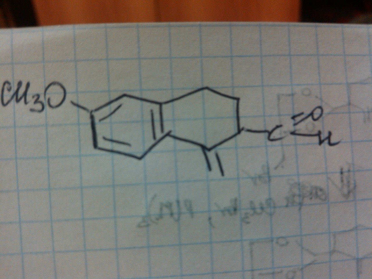

 Post subject: Синтез вещества
PostPosted: 14 Jan 2014 16:11
Joined: 14 Jan 2014 13:10
Помогите синтезировать соединение

PostPosted: 14 Jan 2014 20:01
Joined: 15 May 2010 11:46
Posts: 194
Как помочь: физически, морально или инфрмационно? Вы-то сам какую его часть уже синтезировали? У меня иногда получается легко вставлять метильные группы, так что если понадобится, свистите, приеду со своим метилятором :))

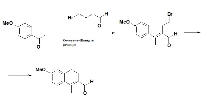

Joined: 23 Feb 2013 02:44
Posts: 42

 Post subject: Re: Вопросы по органическому синтезу.
PostPosted: 15 Jan 2014 21:42
Метокси-группа немного не в том положении. Да и метод явно не для широкого применения.

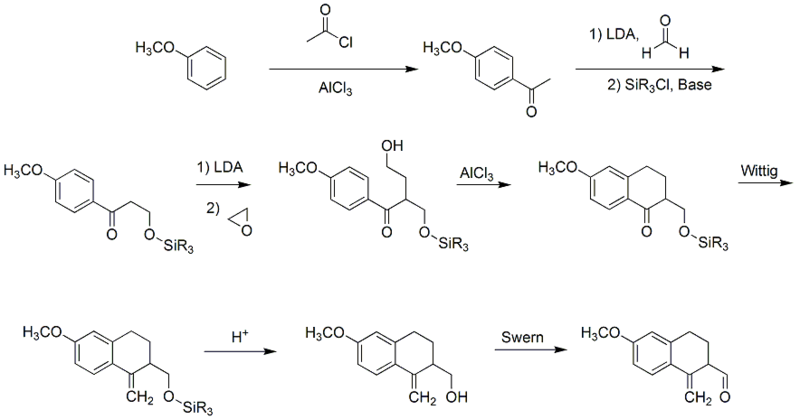

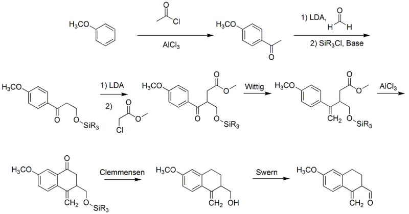

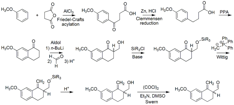

PostPosted: 15 Jan 2014 23:02
Posts: 42
Тогда как-то так.
или так
