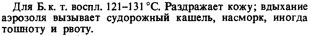

Цитата из химической энциклопедии:
 Post subject: Re: Вопросы по органической химии
PostPosted: 03 Jan 2018 20:49
Posts: 7061
Странно все это, бензойная широко применяется как консервант, ее пищевой должно быть валом и она должна быть сравнительно чистой и без запаха.
