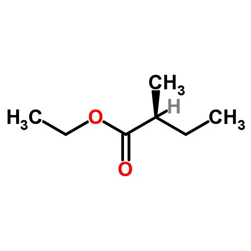

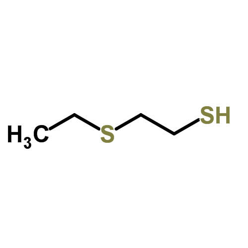

 Post subject: Re: Вопросы по органической химии
PostPosted: 08 May 2018 09:43
Posts: 69228
Как корректно перевести на русский названия:
Ethyl (2S)-2-methylbutanoate
2-(Ethylsulfanyl)ethanethiol
PostPosted: 08 May 2018 10:54
А прямо так и переводятся:
Этил (2S)-2-метилбутаноат и 2-(этилсульфанил)этантиол.
Содержаться в плодах дуриана.
