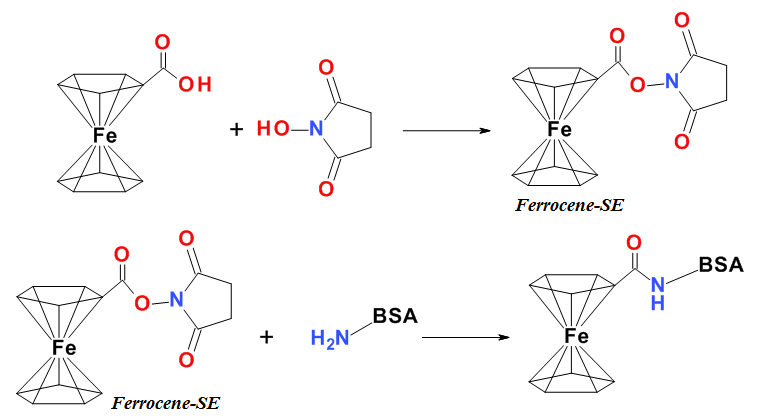

Dashapr wrote:
нужен механизм реакции ферроценкарбоновой кислоты с N-гидроксисукцинимидом, и механизм реакции продукта предыдущей реакции с амино-группой БСА. никак не могу найти. подскажите, пожалуйста, где можно поискать
Механизм? К простой реакции обмена?

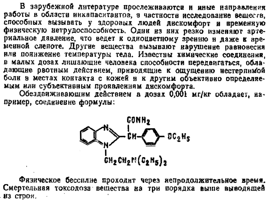

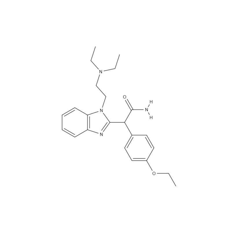

Помогите опознать вещество. Формула без названия, похоже из старой книжки, предположительно инкапаситант. Формула перерисована в редакторе, но он вещество автоматически распознать не смог. Заранее благодарю.
2-[1-[2-(диметиламино)этил]бензимидазол-2-ил]-2-(4-этоксифенил)ацетамид
или
2-[1-[2-(diethylamino)ethyl]benzimidazol-2-yl]-2-(4-ethoxyphenyl)acetamide
Однако гугл ни то ни другое не знает. Но по виду структуры явно фармакологическая субстанция.

Вот абсолютно всё что по нему нашлось, формула похоже взята там же: Александров В.Н., Емельянов В.И. "Отравляющие вещества", 1990. Глава 6.4 "Другие инкапаситанты".

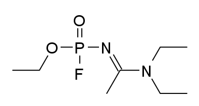

ciekawostki wrote:
Не знаю почему, но смотрю на это вещество и в голове всплывает "блокатор ацетилхолинэстеразы".
Антихолинэстеразная активность у него как раз имеется. Причем трансдермальная летальная доза в 1 мг/кг сопоставима с VX или А-234 (один из Новичков):
Вопрос в том насколько сложно сей ацетамид синтезировать, применять и насколько оно устойчиво.

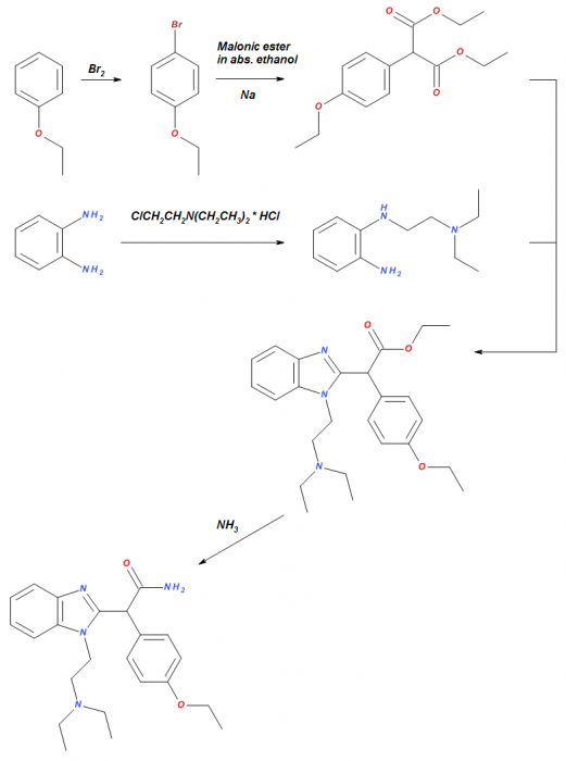

PostPosted: 10 May 2019 00:59

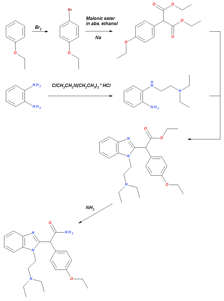

По виду ничего особенного.
Однако на стадии образования имидазольного цикла выходы будут 50-60% (ориентировочно).
