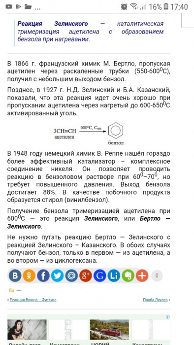

 Post subject: Тримеризация ацетилена
PostPosted: 13 Feb 2020 23:41
Joined: 13 Feb 2020 23:26
Posts: 3
В сети набрел на упоминание одного из способов получения бензола из ацетилена по методе Реппе, но не могу отыскать где она описана целиком. Где искать ? Приклеиваю скрин.
 Post subject: Re: Вопросы по органической химии
PostPosted: 14 Feb 2020 11:24
benzol wrote:
Где искать ?
В интернете конечно. Циклизация Реппе довольно известная реакция. Вот, например, оригинальные статьи Вальтера Реппе (на немецком):
reppe1948.pdf [5.12 MiB]
Downloaded 734 times
reppe1948 (2).pdf [711.6 KiB]
Downloaded 713 times
Сегодня существует множество модификаций метода, на которые написано множество обзорных статей. Вот, например:
galan2009.pdf [301.51 KiB]
Downloaded 694 times
reppe-cyclization-2010.pdf [123.87 KiB]
Downloaded 785 times
PostPosted: 14 Feb 2020 11:53
Posts: 3
Спасибо Вам. Переведу и попробую уловить хотя бы суть) Я не специалист, скорее менеджер. А подскажите, какова будет примерная себестоимость бензола, если даже просто пропускать ацетилен через активированный уголь по методу Зелинского ?
