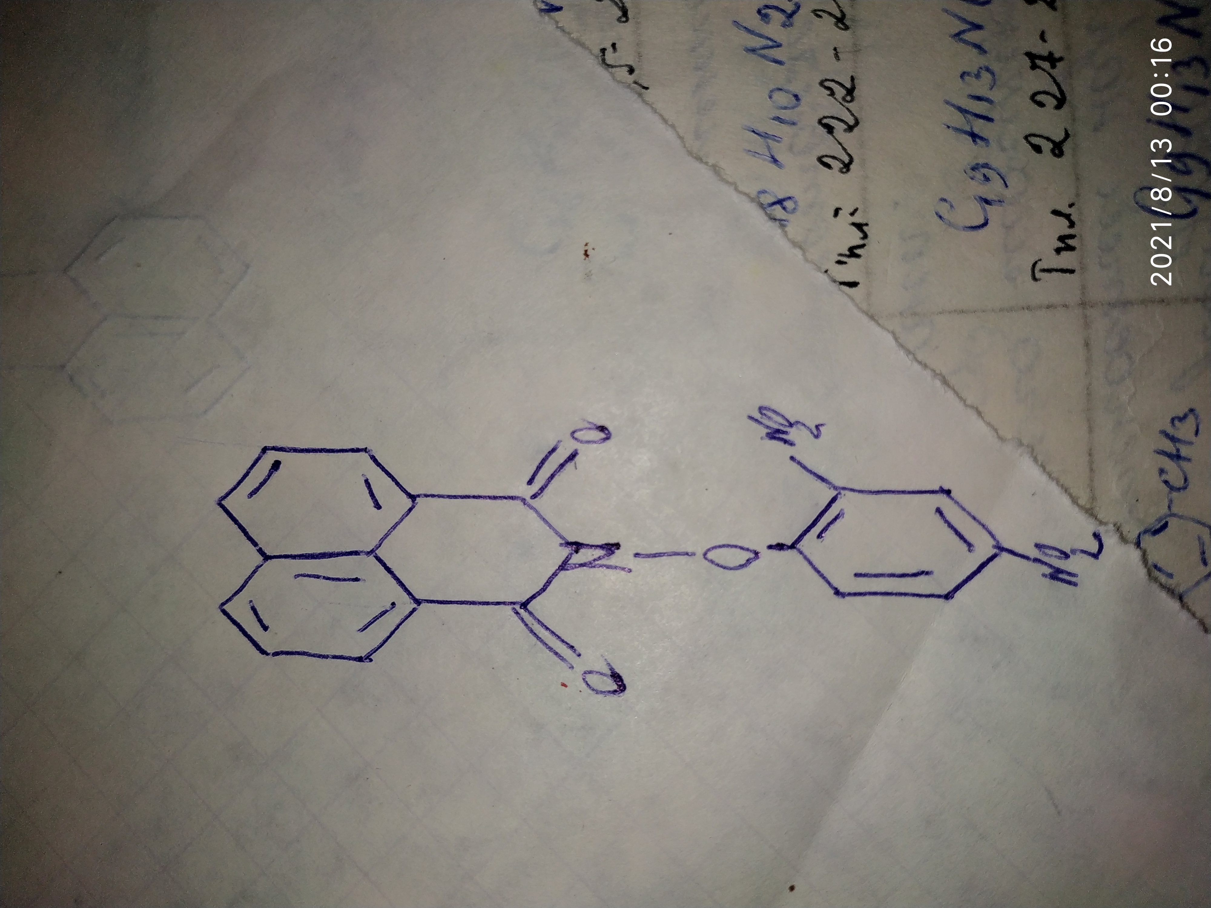

Здравствуйте! Увидел вот такое соединение (см.фото).
Скажите, пожалуйста, такое вещество можно синтезировать из N-оксинафталимида и 2,4-ДНХБ. Я других способов получения придумать не смог, додумался только до такого.
 Post subject: Re: Вопросы по органической химии
PostPosted: 13 Aug 2021 00:40
Joined: 30 Jun 2017 11:31
Posts: 252
Пытался в Интернете найти химические свойства гидроксамовых к-т, такого свойства нет.
PostPosted: 13 Aug 2021 01:03
Если есть 2,4-ДНХБ, то можно получить двойной галогенид:
1860-5397-14-70.pdf [291.09 KiB]
Downloaded 486 times
Везде используется йодид, но возможно и с хлоридом прокатит. Во всяком случае двойные арилгалогениды существуют для всех галогенов.
А затем проарилировать N-оксинафталимид:
ghosh2014.pdf [477.66 KiB]
Downloaded 545 times

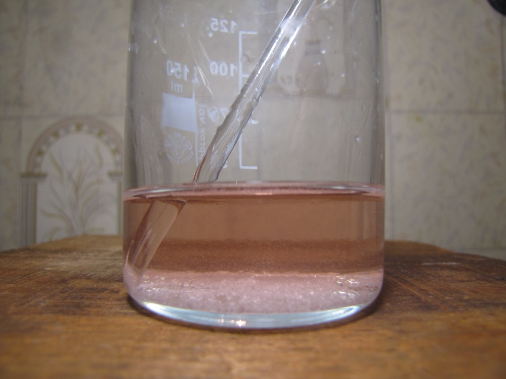

У меня есть лимонная кислота. Квалификацию - уже не помню. Скорее всего - пищевая. Хранится давно в полиэтиленовом пакете. Заметил, что вещество приобрело розоватый оттенок, особенно хорошо это видно во время растворения в воде (на стадии образования суспензии).
Сначала я решил, что меня обманывает зрение (с возрастом хрусталик глаза желтеет, что сказывается на восприятии цветов). Но вряд ли - оттенок слишком четкий.
Интересно, что за примесь (или продукт разложения) это может быть?
PostPosted: 30 Sep 2021 15:18
Posts: 69228
Кстати, примерно 50% раствор лимонной кислоты тоже окрасился в розовый цвет
Может железо? Хотя - вряд ли. Эту лимонную кислоту в прошлом я использовал для гравиметрического анализа фосфора (хинолин-молибденовый метод).

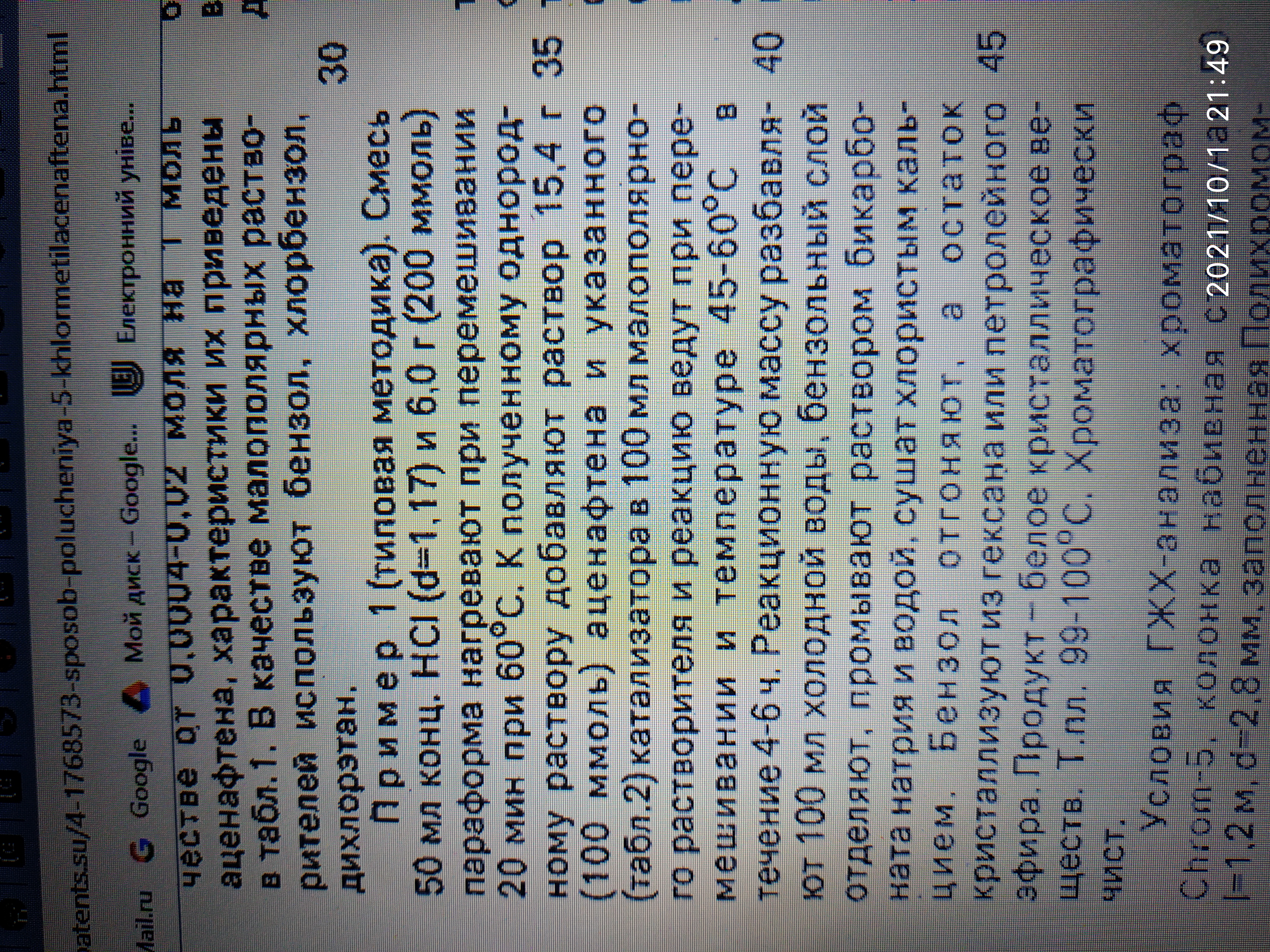

Скажите, пожалуйста, вот в такой методике хлорметилирования аценафтена по Блану вместо пароформа можно взять такое же количество р-ра формалина 37% ? Или его нужно будет брать в других количествах? Вычитал что можно применять и формалин
PostPosted: 02 Oct 2021 08:03
Нужно пересчитать на чистый формальдегид (37% р-ра в 2.7 раза больше по массе).

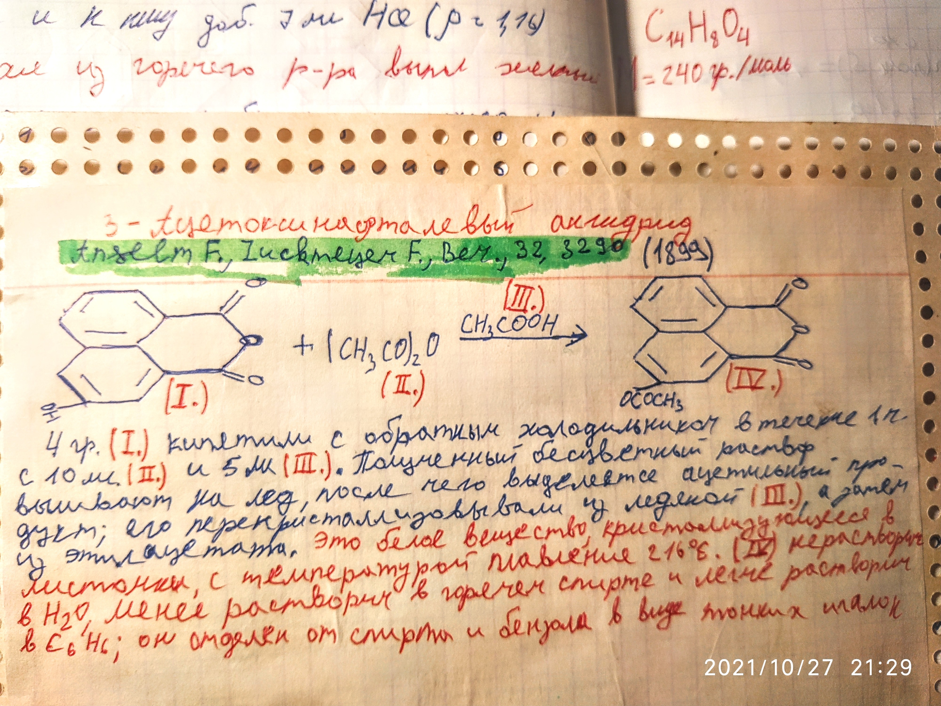

Здравствуйте! Скажите, пожалуйста, при получении
3-ацетоксинафталевого ангидрида (схему и методику см. ниже) при избытке уксусного ангидрида могут получатся какие-либо побочные продукты?
Я думаю, что не могут т.к. ангидрид с ангидридом реагировать не будет (корме как с оксигруппой в 3-положение).
При проведении реакции был избыток уксусного ангидрида.
Забил тревогу, потому, что т.плав. полученного мной продукта расходится с указанной в литературе на 9°С. Но я пока, что связываю это с тем, что у меня на руках техн. продукт и то что определение т.пл. проводил экспресс методом.
PostPosted: 27 Oct 2021 23:07
Либо по каким-то причинам произошел частичный гидролиз ангидрида до кислоты, либо ангидрид изначально загрязнен кислотой, ибо квалификация "ТЕХН".
PostPosted: 27 Oct 2021 23:11
Posts: 252
А в кислой среде возможен гидролиз ангидрида?
PostPosted: 27 Oct 2021 23:22
В присутствии воды запросто.
