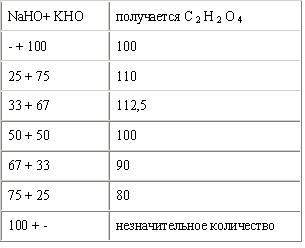

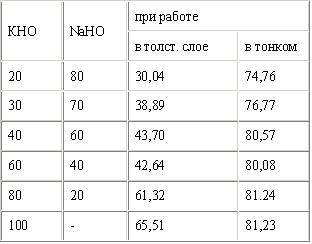

Другой вариант - окисление целлюлозы в щелочной среде
С этим вариантом не всё так просто: пишут, что в случае натриевой щёлочи выход почти никакой, требуется добавление едючего калия. Вот цитата (откуда - не помню):
Образование Щ. кислоты при сплавлении органических веществ со щелочами было замечено в 1829 г. Гей-Люссаком, технически способ впервые был разработан Поссоцом (Possoz), и он же ввел его в заводскую практику. Поссоц при своих опытах заметил: 1) что едкие кали и натр относятся неодинаково к реакции, именно, что при сплавлении с едким натром получается гораздо меньше кислоты, чем если сплавлять с едким кали, причем в первом случае окисление органических соединений идет до СО 2. 2) Что смесь обеих щелочей в известной пропорции оказывает наиболее благоприятное влияние на ход реакции с образованием наибольшего количества Щ. кислоты. Так, если обозначить через 100 количество Щ. кислоты, образующейся при действии чистого едкого кали на крахмал, то при различных отношениях между основаниями получим:
3) Поссоц заметил, что органические вещества растительного происхождения дают большие выходы Щ. кислоты, чем животного. Последующими опытами Торна было установлено: наиболее благоприятная температура реакции 240° С, соотношение между количеством опилок и едкими щелочами, именно 1:2, состав едкой щелочи (40КНО + 60NaHO); кроме того, выяснено, что прибавка к плавящейся массе окислителей, вроде перекиси марганца, улучшает выходы Щ. кислоты, что древесные опилки как лиственных, так и хвойных пород дают почти одинаковые количества Щ. кислоты, хотя лиственные вообще большие, и что процесс следует вести, по возможности распределяя массу, назначенную для обработки, тонким слоем, чтобы усилить окисление и предохранить самонагревание массы, последствием чего является значительное ухудшение выходов Щ. кислоты, как ясно видно из следующей таблицы:
Основываясь на опытах Поссоца и Торна в настоящее время готовят Щ. кислоту следующим образом: обливают воздушно-сухие опилки кипящим едким щелоком уд. веса 1,3 до 1,4, употребляя на 1 часть опилок 2 части щелочей (40KHO + 60NaHO), нагревают смесь в железных, плоских, около 2 м диаметром чашах при постоянном механическом помешивании до 240° C, наблюдая, чтобы толщина слоя не превосходила 1,5-2 стм. По мере нагревания сначала испаряется вода, масса становится темно-бурой, появляется своеобразный запах, при 180° окраска массы начинает переходить в желтовато-зеленый цвет, и опилки мало-помалу теряют свою древесную структуру, которая к концу реакции совсем исчезает. Горячий сплав выщелачивают кипящей водой, концентрируют полученный раствор до 38° В., охлаждают, при чем кристаллизуется почти вся Щ. кислота в виде щавелево-натриевой соли; кристаллы отделяют центрифугой от маточного рассола, который содержит в себе мало Щ. кислоты, углекислые, едкие щелочи и органические вещества. Кристаллы щавелево-натриевой соли перерабатываются на Щ. кислоту, а из маточных солей регенерируются заключающиеся в них щелочи, для чего щелочи переводят прибавлением извести - в едкие; полученный раствор, содержащий гуминовые вещества, упаривается досуха, и сухой остаток обжигается при доступе воздуха, при чем получаются углекислые кали и натр, которые идут снова в дело для приготовления едких щелочей. Кристаллы щавелево-натриевой соли растворяются в горячей воде, к раствору при постоянном помешивании и подогревании прибавляют известкового молока до полного осаждения Щ. кислоты. Полученный при этой операции едкий натр идет снова в работу, а щавелево-известковая соль подвергается дальнейшей обработке. Для выделения Щ. кислоты щавелево-известковую соль при слабом нагревании паром обрабатывают при постоянном помешивании слабой серной кислотой 15-20° В. (1 ч. соли, 2 ч. Н 2SO4 при 66° C), при чем выделяется гипс, а Щ. кислота остается в растворе. Осадок гипса отделяют на центрифуге или, еще лучше, на фильтр-прессе и промывают. Раствор содержит, кроме Щ. кислоты, серную кислоту и гипс, для выделения которого раствор осторожно паром концентрируют до 15° В. летом, до 10° В. - зимой и охлаждают, гипс после 3-4-часового стояния выкристаллизовывается. Слитый с кристаллов гипса раствор упаривают до 30° В. и кристаллизуют из него Щ. кислоту. Кристаллы Щ. кислоты для очищения подвергаются повторной кристаллизации; маточный рассол, содержащий Н 2SO4, употребляется снова при обработке щавелево-кальциевой соли. Полученная после перекристаллизации Щ. кислота для техники достаточно чиста и содержит около процента серной кислоты и солей калия и натрия. Интересное видоизменение этого распространенного способа патентовано Капитеном и Гертлингом, именно смесь из 20-ти частей опилок, 1,5 частей тяжелых углеводородов (машинного или вазелинового масла) с 40 частями едкого натра в растворе уд. веса 1,35 В. плавят при 200° С., причем реакция идет спокойно, с выделением воды и углеводородов; по прекращении выделения последних масса принимает желтый цвет и оказывается содержащей от 42-43 % Щ. кислоты, или, другими словами, из 100 ч. древесной массы получается до 143 ч. Щ. кислоты. При этом способе почти не образуется гуминовых веществ, и осаждающаяся при дальнейшей работе щавелево-известковая соль выпадает совсем белой.
