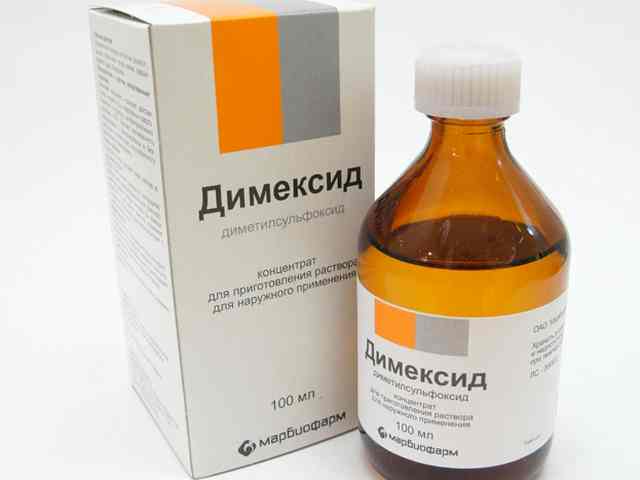

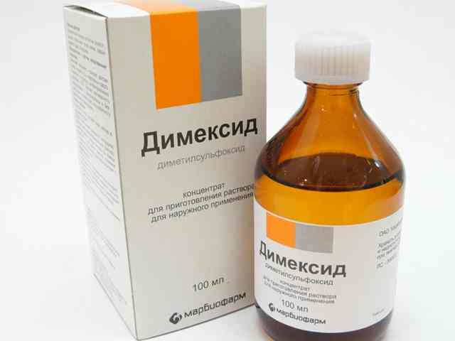

Alexander wrote:
Применяется также в виде водного раствора как притивовоспалительное средство (Димексид).
Применяется действительно в виде водного раствора, но продается 100%.
