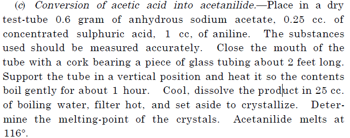

По синтезу ацетанилида:
Евгений wrote:
Может у кого-то есть мысли, как обойти уксусный ангидрид?
Методика из книги "Experimental Organic Chemistry" by James F. Norris.

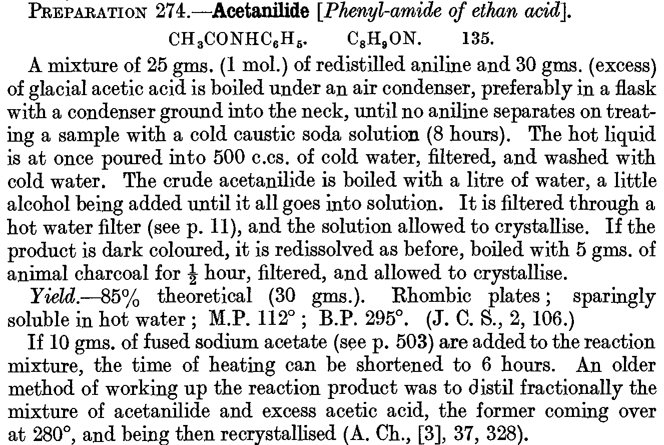

Проводил препаративный синтез, под 100 грамм продукта, по несколько отличной методике:
Анилин был неперегнанный, темно-красный на просвет. Ацетат не добавлялся. Выход оказался чуть поменьше, около 75%.
