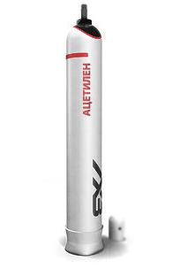

Карбид кальция загружают в генератор ацетилена. В баллонах - пористый носитель (например, активированный уголь), пропитанный раствором ацетилена в ацетоне (под умеренным давлением).
Если интересуют свойства ацетилена - посмотрите книги
