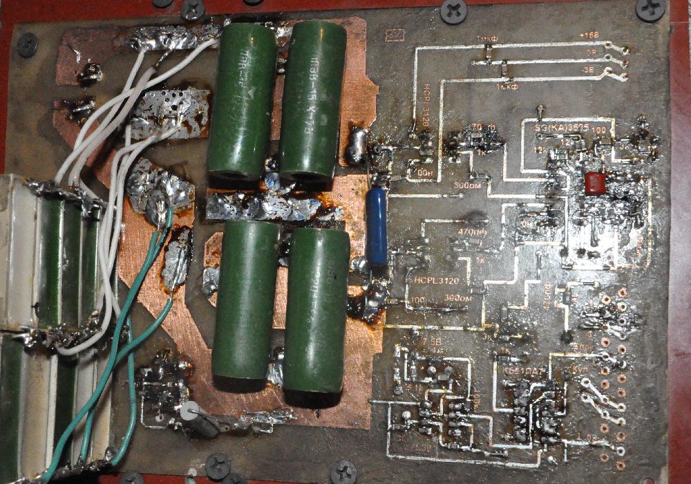

Метод ЛУТ? (лазерно –утюговая технология)
Зачем такие сложности? Есть глянцевая, бумага. (Оч. хорошую бумагу можно достать на выборах. Ихние рекламные листки за кандидатов с отличной бумаги, и притом можно достать бесплатно).
После размокания в воде хорошо снимается бумага, Тщательно не обязательно, главное снять основной слой, затем протравив минут 5, плату проміть и можно очищать тщательно , после такой процедуры снимается легко и полностью.
Вот пример, правда еще от канифоли не отмыто. Разрешающая способность более 0.2 мм (такая толщина надписей)
