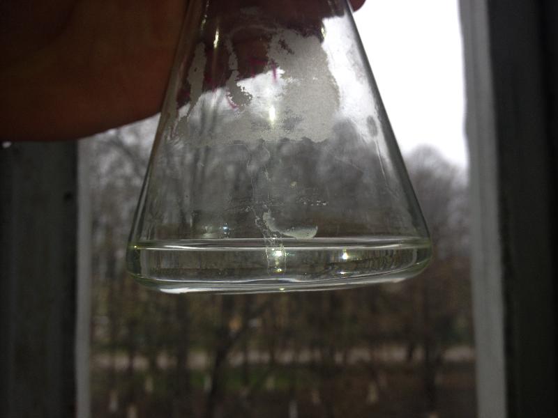

Мне посчастливилось найти этот ангидрид в заброшенной лабе,но другого применения,кроме эфира не нашёл.Так вот,его реакция с этанолом произошла практически сразу,и наверх всплыл этилацетат-
но как его отделить от уксуса не знаю.Думал капнуть лакмус,чтобы было чётко видно разделение,но этого индикатора нет.Также нет и перегонного аппарата.
я бы добавил немного спирта и серной кислоты и прокипятил бы с обратным холодильником. после чего промыть водой, раствором соды, высушить сульфатом магния без водным и перегнать. удачи
