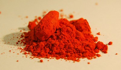

Вообщем такая проблема - купил метилоранж (метиловый оранжевый) сухой, а он (порошок) не оранжевый, а кирпично-красный. Его водный раствор получается рыжий, в щелочах изменяет цвет на жёлтый, но на кислоты никак не реагирует (нет красного окрашивания), как думаете, что это может быть? И если это метилоранж, подскажите, насколько он ядовит?

В магазинах реактивов могут подсунуть что угодно - иногда даже другое вещество.

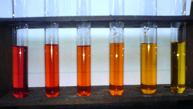

Метилоранж (метиловый оранжевый) в твердом виде красный, водные растворы оранжевые (как апельсиновый сок, но не такие яркие). В щелочной - желтый, в кислой - интенсивно красный.

Метилоранж при разных рН. Слева направо происходит переход от кислой среды до щелочной.

Твердый метилоранж (Википедия)
Метилоранж умеренно-токсичен (не брать его пальцами, после работы мыть руки).

Твёрдый по цвету на фото совсем не похож! А насчёт токсичности, он мне на руки попадал, но я сразу смывал, что-то может быть?
