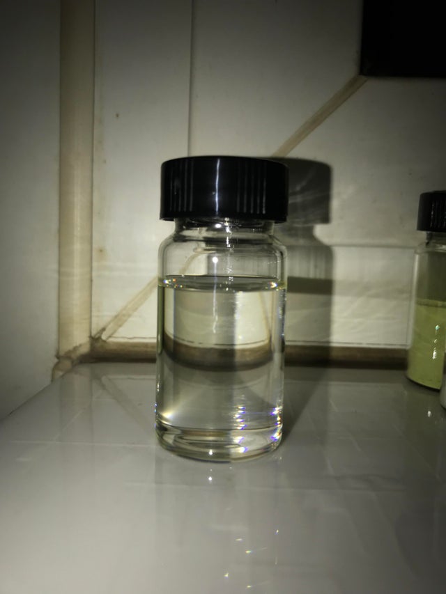

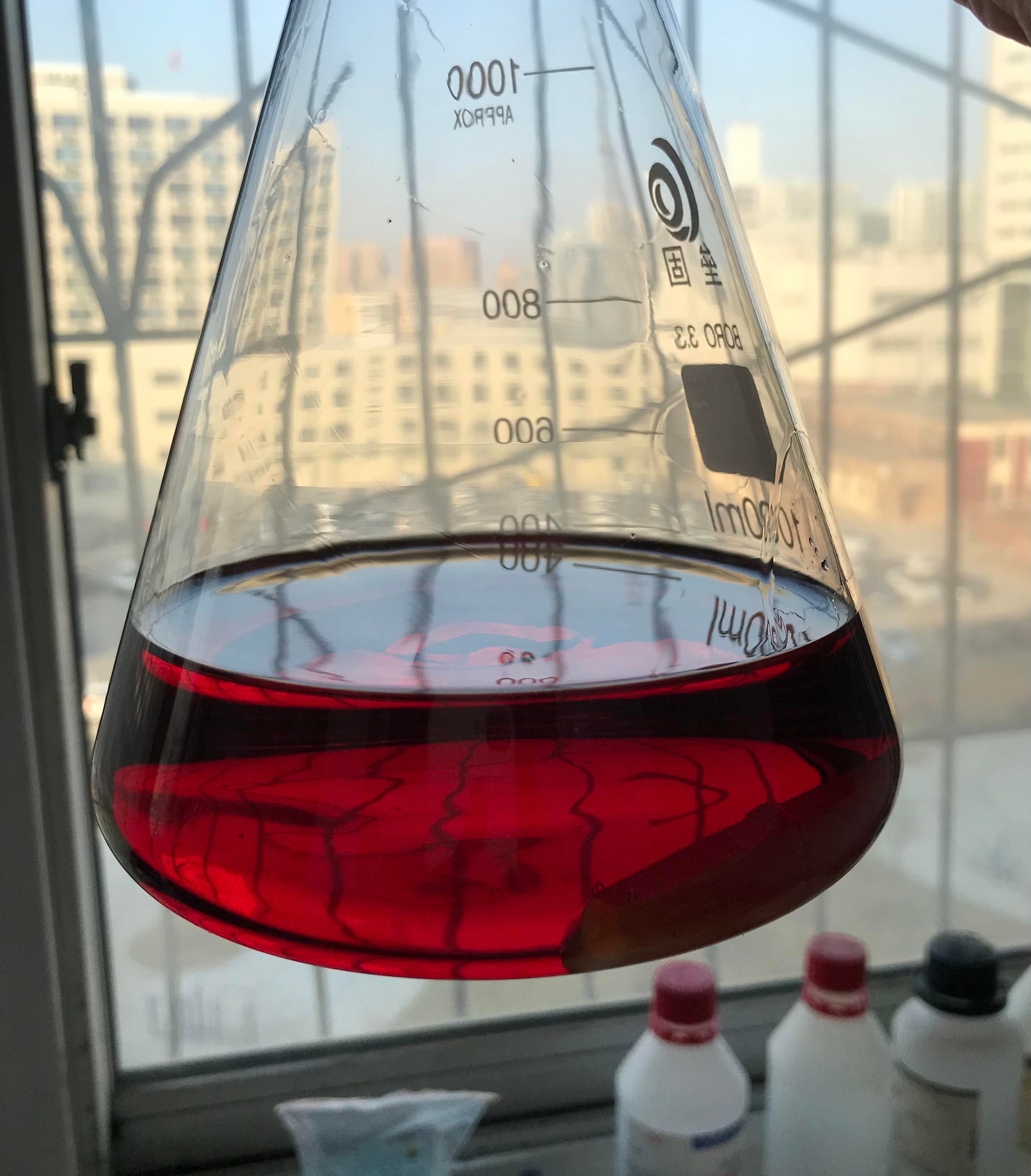

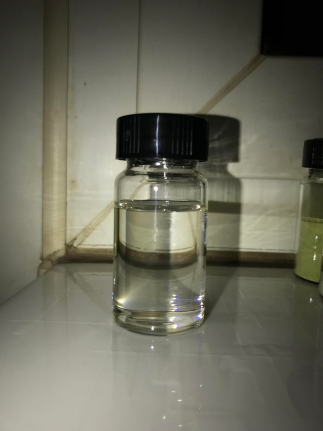

Анилин:
перегнанный
исходный продажный анилин (содержит продукты окисления)
 Post subject: Re: Очистка растворителей (абсолютированный спирт и т.д.)
PostPosted: 23 Dec 2021 16:46
Posts: 12836
Обычно он имеет цвет от лимонно желтого до кирпично-красного. Малиновый ни разу не видел.
PostPosted: 23 Dec 2021 16:50
Posts: 65632
Думаю - искажение цвета камерой или монитором. У меня был черный анилин, до этого на практикуме работал с желто-коричневым.
PostPosted: 23 Dec 2021 18:35
Posts: 6851
На фото анилин примерно "цвета колы", просто в проходящем цвете он кажется красноватым.
Обычное состояние анилина из доисторической бутыли - цвета и консистенции отработанного моторного масла. Часто с осадком на дне.
Причем из него можно в две перегонки под вакуумом получить совершенно бесцветный.
Хитрость тут - отгонять не более 1/2 объема. Если бесцветный не нужен и желтоватый тоже пойдет, то можно отгонять дальше.
