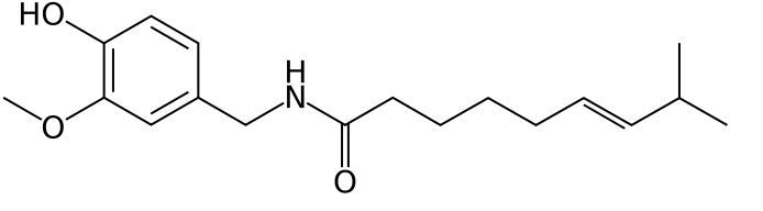

Чем можно провести экстракцию вещества,которое содержится в жгучем перце?и как потом разделить растворитель и экстракт?
 Post subject: Re: Вопросы по органической химии
PostPosted: 24 Feb 2011 19:12
Posts: 65635
Капсаицин (отвечает за острый вкус и раздражающее действие жгучего перца) легко растворяется в спирте. Молотый красный перец заливают спиртом и ставят на магнитную мешалку. Спиртовый экстракт можно использовать по назначению, например, для отпугивания собак.

А если спирта будет много,то можно его отогнать?сам капсаицин с ним не полетит?
Капсаицин: температура плавления 65 °C, температура кипения 210—220 °C при 0,01 мм рт. ст. Вещество явно не полетит, но лучше все это делать под вакуумом (роторник).
File comment: капсаицин
Кроме того, спирт вытянет из перца не один капсаицин - после удаления растворителя останется сложная смесь.

Я так думаю можно отделаться дефлегматором.

Просто я не уверен, не будет ли капсаицин окисляться при отгонке спирта.

Я думаю,завтра на работе попрошу экстрактор сокслета,а там попробую перегнать и тогда скажу,что получилось.

В принципе все получилось)провел экстрагирование,перегнал под вакуумом..получился довольно чистый продукт.Вот только зав.лаб. возмущался...эх щелочи бы ему в суп,ходит и только гоняет постоянно...
