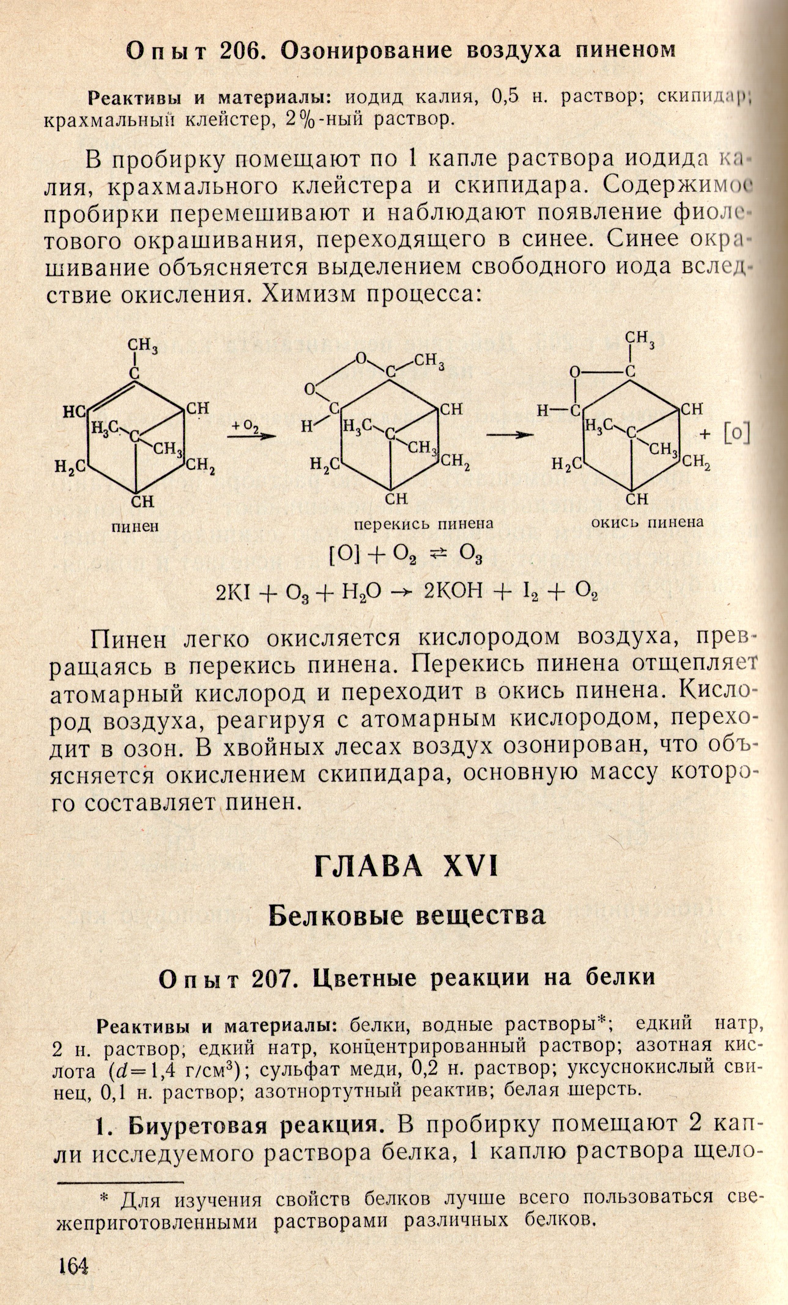

Аверина А.В., Снегирева А.Я. Лабораторный практикум по органической химии (1983)
Однако, механизм реакции нарисован красивый, но не подтвержденный.
Если просто оставить раствор KI c крахмалом на воздухе - тоже посинеет, только и ждать этого придется до посинения. А вот после определения выделившегося иода по реакциям:
2FeCl3 + 2KI = 2FeCl2 + I2 + 2KCl
I2 + 2Na2S2O3 = 2NaI + Na2S4O6
раствор синеет за пару минут, даже если его не взбалтывать. И каталитический механизм легко нарисовать:
4Fe2+ + O2 + 2H2O = 4Fe3+ + 4OH-
2Fe3+ + 2I- = 2Fe2+ + I2
Ловкость рук - и никакого озона. :ay:

Всё проще: H2O2 + 2 I- + 2 H+ ----> I2 + 2 H2O
I2 + крахмал ----> синий комплекс с крахмалом

Иод-крахмальный реактив не специфичный - это не для кого не секрет: он реагирует на наличие окислителей.
В случае скипидара ждать приходится совсем не до посинения (вернее - до посинения, но не экспериментатора, а бумажки).
Разумеется - если верить практикуму: сам я этот эксперимент не проверял. Какой еще летучий окислитель может образовываться?
asv wrote:
Всё проще: H2O2 + 2 I- + 2H+ ----> I2 + 2 H2O
Подержите иодокрахмальную бумажку над перекисью водорода - невзрачный эксперимент показательнее красивой философии.

Чтобы бумажка изменила цвет на воздухе нужны дни и месяцы - в противном случае такая бумага не имела бы никакой ценности. В случае же эксперимента со скипидаром достаточно несколько минут.
В практикуме нет бумажки, иодкрахмальный раствор смешивается со скипидаром.
Вот опыт, когда наливаем скипидар, барботируем воздух, держим у горлышка пробирки влажную иодкрахмальную бумагу, она за разумное время синеет - был бы убедительным.
