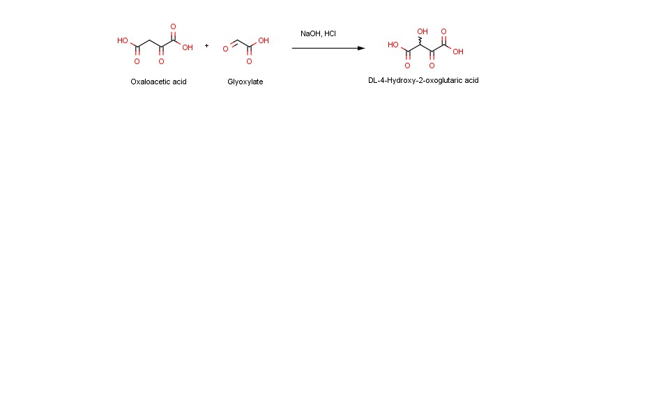

Кое что есть:
That is, 1.32 g of oxaloacetic acid and 1.14 g of sodium glyoxylate were dissolved in an adequate amount of distilled water, and the pH of the solution was adjusted to 7.4 with sodium hydroxide. A distilled water was further added until the total volume of the solution was 50 ml. The solution was warmed at 400C degrees for 3 hours, and adjusted to pH 3 with hydrogen chloride. The solution was allowed to stand at room temperature for 30 minutes, and then the reaction solution was neutralized with sodium hydroxide. As a result 0.18 mole/l of DL-4-hydroxy-2-oxoglutaric acid was produced in the reaction solution.

Кое что есть:
Дайте ссылку и уравнение реакции.

PostPosted: 05 Nov 2012 04:09
Методика из японского патента (на английском), а ссылаются они на журнал биохимия (Biochemistry Journal). Номер не запомнил. Только там предупреждали, что субстанцию необходимо сразу же пускать в дело.

Posts: 194
Жаль, что нет исходных данных, реакция выглядит довольно стрёмно, да и исходники не подарок:

Огромное спасибо за ссылку на методику синтеза. Как ни странно методика оказалась рабочей (почти без доработки).
А где можно заказать исходные реагенты (натрия глиоксилата моногидрат и щук)? желательно небольшими фасовками 5,0 - 100,0 г и в Москве.
