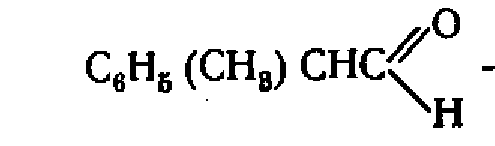

:ah: добрый день,делала работу на тему;синтез альдегидов,и столкнулась с до воле редким соединением( мне так показалось) метил фенилуксусный альдегид,много времени убито :( а результата поиска-0% .пожалуйста помогите мне с прописью синтеза этого реагента, буду очень благодарна....
File comment: это структурная формула метил фенилуксусного альдегида

ооо!!!! это интересно! как бы все просто... но я усмотрела вновь ,,подводные камни,, номенклатуры т.е. искомый мной альдегид( метил фенилуксусный) он же 2-фенилпропионовый?!? он же гидратроповый альдегид?!? или я вожможно вновь ошиблась??? подскажите и уточните...пожалуйста)

На приведенной вами формуле изображен пропионовый альдегид с фенильным заместителем в положении 2, т.е. это 2-фенилпропановый альдегид (2-фенилпропаналь),
из химической энциклопедии следует, что тривиальное название этого вещества - гидратроповый альдегид:
http://www.xumuk.ru/encyklopedia/1020.html
