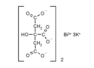

Висмут wrote:
а уравнения случайно не знаете?
Если это аптечные таблетки, там основная масса вещества - крахмал.
Насчет уравнения - вы и сами можете его написать: обозначите анион, который в скобках, через Х, остальное - дело техники.

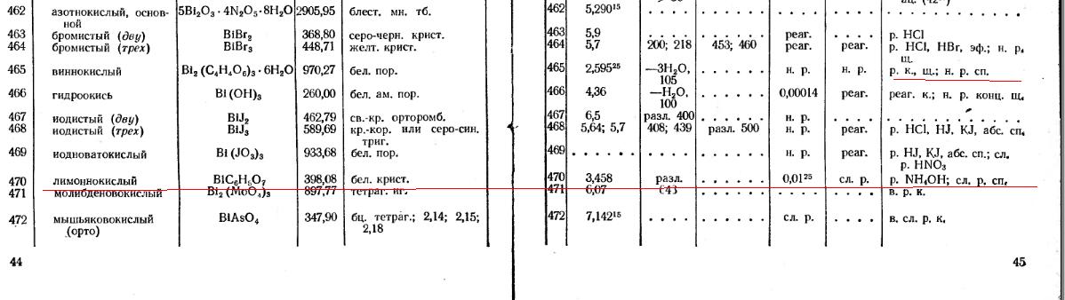

K3Bix2+NH4OH=NH4X+KOH+Bi(OH)2 ?
Тут что то не так.
Вот, как должно быть.
K3BiХ2+KOH=K3X+Bi(OH)3
Хотя есть сомнения: цитрат висмута слаборастворимое вещество, то по видимому тут комплексное соединение получается. Я бы прокалил эту соль, и получил чистый висмут.
