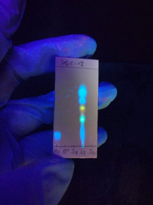

Эта светящаяся картинка - тонкослойная хроматограмма, которую получила Диана Гонсалес, студентка университета Autónoma de Nuevo León в Мексике (специальность - химическая технология). Диана провела реакцию между диэтиламином, коричной кислотой и 2-аминобензотиазолом, чтобы получить амид, который она изучает с точки зрения потенциального использования в построении "биоизображений" (bioimages). Под ультрафиолетовым светом интересующее соединение светится зеленым. Вокруг него расположены пятна нежелательных побочных продуктов, образуя рисунок, который, по мнению Дианы, немного напоминает нашу солнечную систему.
This luminous array is the result of thin-layer chromatography performed by Diana González, a ninth-semester student of industrial chemistry at the Universidad Autónoma de Nuevo León in Mexico. Diana reacted diethylamine cinnamic acid and 2-aminobenzothiazole to produce an amide, which she is studying for its potential to be used in making bioimages. Under UV light, the compound of interest glows green. The signatures of non-desirable by-products stretch out around it, forming a pattern that Diana thinks looks a little like our solar system.
https://cen.chempics.org/post/188281143 ... ked_post=1
