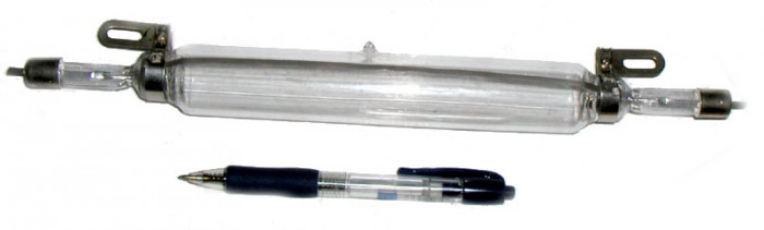

Я ошибся лампа не ДРЛ а ДРТ-1000
Хорошая лампа - мы такими разрушаем органику в воде. Лампу можно включать буквально на 1-2 минуты. К работающей лампе не подходить, в комнате не дышать.
А лучше взять что-то поскромнее.

Location: Украина, Луганск
Фух как хорошо что напомнили про УФ лампу, хорошо работает отбивает запахи напрочь. Ох и вонючая эта годня едрить-колотить, я был в морге но там запах по сравнению с этим цветочный салон, бошка аж разболелась.
