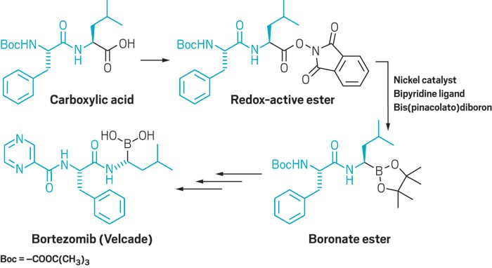

Группа Фил С. Баран в Институте Скриппса в Калифорнии, нашла практичный и простой способ для преобразования карбоновых кислот в борные сложные эфиры. (Science 2017, DOI: 10.1126 / science.aam7355 ). Метод работает для первичных, вторичных и третичных карбоновых кислот, пептидов и веществ, полученных из натуральных продуктов. Также он допускается широкий диапазон функциональных групп для замены, так что она может быть использована в заключительных этапах синтеза высоко функционализированных молекул.
Для примера, синтез противоопухолевого бортезомиба (Velcade)...
..., который стоит сейчас £18,000 на курс для одного пациента и не в последнюю очередь из-за сложности синтеза

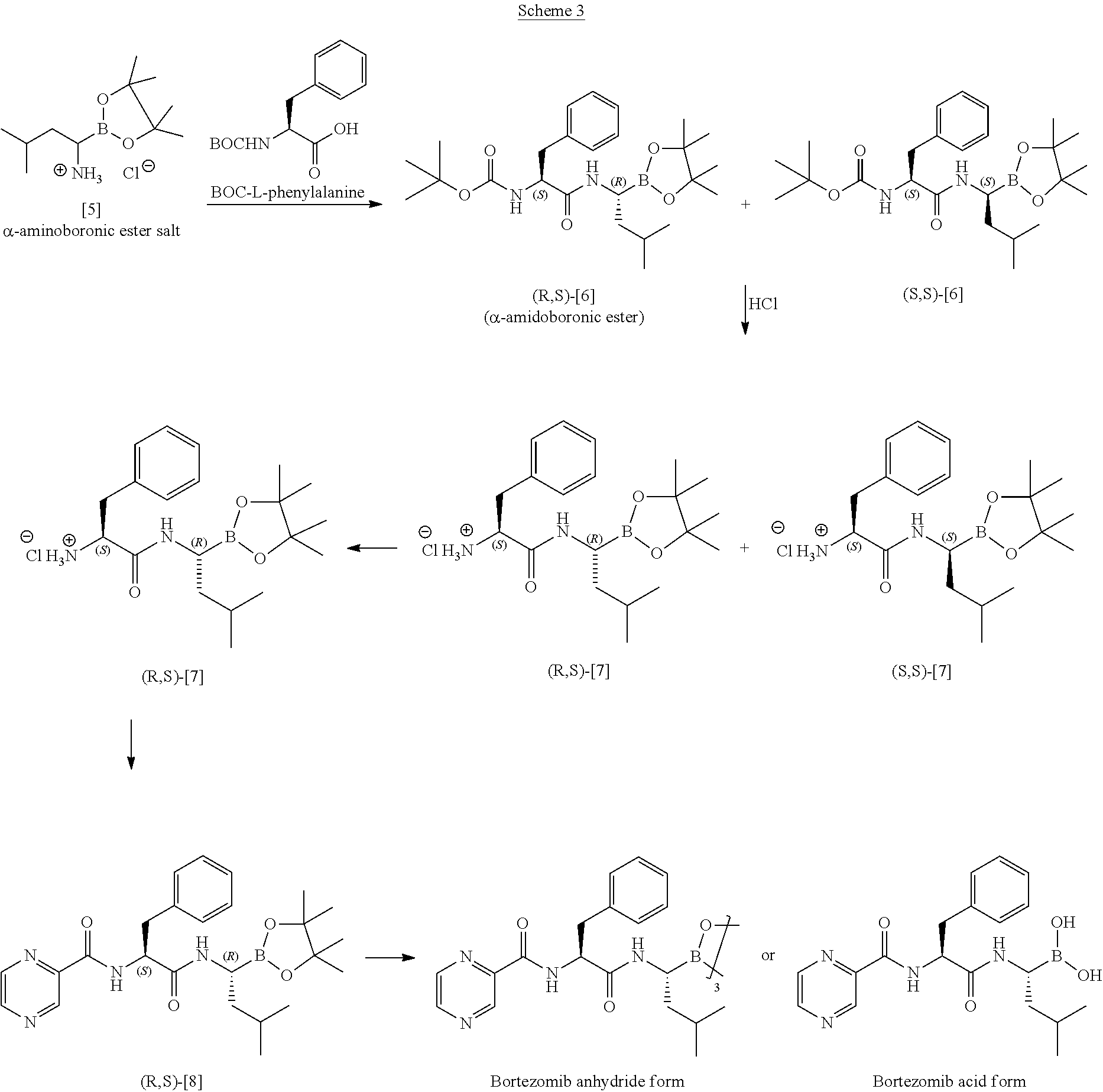

к сапплементари у меня доступа нет

Ещё бы неплохо узнать путь синтеза исходного вещества.
А то знаем мы таких... Синтезируют в одну стадию из исходника, который получается в полтора десятка стадий с выходом в 0,1%, и кричат на каждом углу, какие они молодцы.
 Post subject: Re: Приготовление фармацевтических препаратов
PostPosted: 20 Apr 2017 13:29
EP2377868A1.pdf [1.14 MiB]

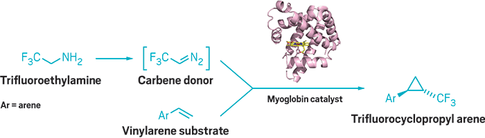

Трифторметилзамещенная циклопропановая группа может играть ключевую роль в препарате-кандидате. Жесткое циклопропиловое кольцо группы может повысить липофильность соединения и метаболическую стабильность, тогда как его фтор может повысить стабильность и способность кандидата проникать в мембраны. Однако установка трифторметилциклопропильных групп с высокой степенью энантиоселективности затруднена.
Команда под руководством Руди Фасана из Университета Рочестера теперь сообщает о комбинированном химическом и биокаталитическом подходе, который мог бы облегчить энантиоселективное добавление трифторметилциклопропильных групп к соединениям для разработки лекарственных средств (J. Am.Chem.Soc ., 2017, DOI: 10.1021/jacs.7b00768).
Ранее Эрик М. Каррейра из Швейцарского федерального технологического института (ETH), Цюрих и его коллеги разработали метод добавления фторированных групп в довольно стереоселективном режиме. В этом методе кобальтовые катализаторы генерируют транс-трифторметилциклопропилпроизводные ареновых субстратов с энантиомерными избытками между 84 и 94% (Angew. Chem., Int., 2011, DOI: 10.1002/anie.201004269).
Фасан отмечает, что лекарственные химики предпочитают использовать реакции с энантиомерными избытками более 98%, чтобы минимизировать трудности удаления нежелательных энантиомеров. Новый метод Фасана обеспечивает энантиомерные избытки между 97 и 99,9% и имеет значительно более короткое время реакции и в 50 раз большую каталитическую эффективность предыдущего метода.
Исследователи сначала преобразуют трифторэтиламин в реагент донора карбена, диазотрифторэтан. Затем они смешивают реагент с бактериальными клетками, экспрессирующими сконструированный миоглобин, который катализирует присоединение карбена к субстратам арилоолефина с образованием транс-трифторметилциклопропиларенов. Ученые создали несколько версий сконструированных миоглобинов, которые могут катализировать синтез каждого из двух энантиомеров для каждого продукта присоединения.
