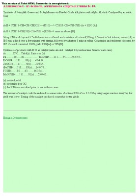

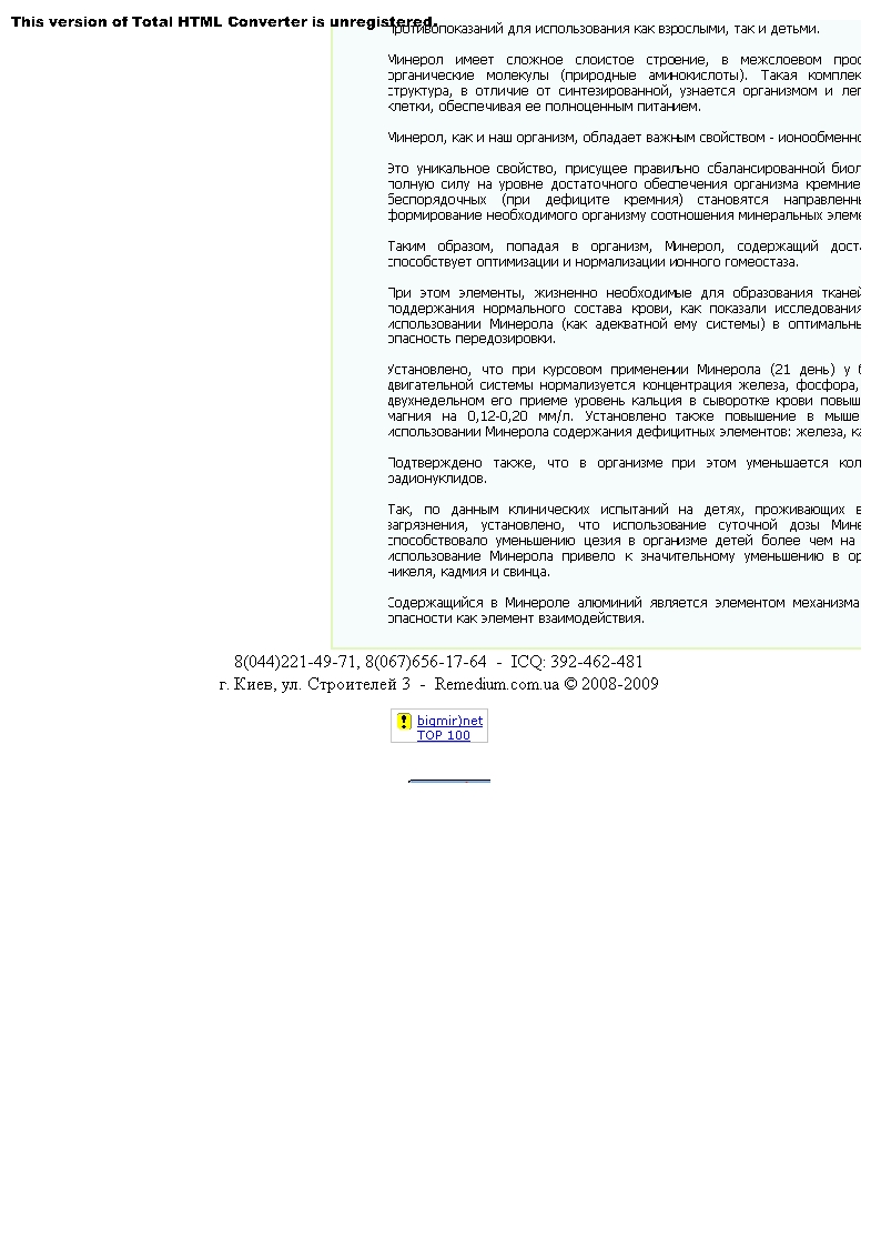

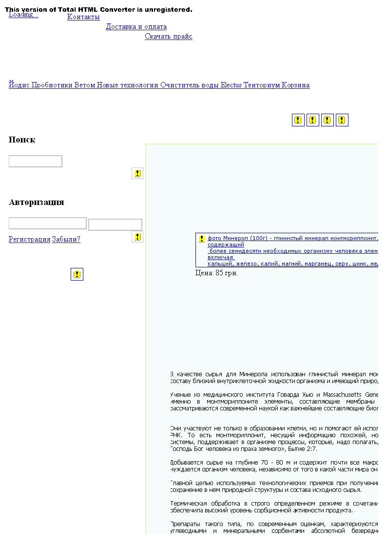

в первом фале я показала .в каком препарате содержится искомый минерал ( К-10) это надеюсь одно и тоже что и Монтмориллонит.... во втором файле реакция по Фриделю .... насколько я поняла ацелирование колец бензола аллиловым спиртом в присутствии К-10 (Монтмориллонитом)

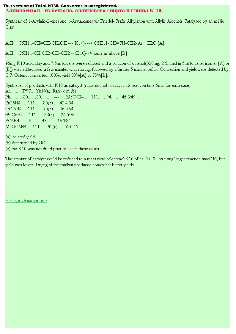

Vittorio wrote:
ну да, это одно и то же. Вам перевести методику?
:av: буду вам признательна если вы сможете перевести эту методику ведь как бы все понятно но.....
Синтез 1-арилалкил-2-енов и 1-арилалканов через реакцию алкилирования Фиделя-Кастро аллиловыми спиртами, катализируемую кислыми глинами
кипятили 96 мг глины К10 и 7.5 мл толуола, через несколько минут при перемешивании был добавлен раствор октенола (320 мг, 2.5 ммоль) в 5 мл толуола (изомер А или В), после чего раствор кипятили еще 5 минут . Конверсия и выход были определены методом ГХ. Конверсия октенола - 100%, выход 89% А или 79% В
синтез продуктов с К10 в роли катализатора (соотношение спирт : катализатор 1 : 2, время реакции 5 минут для каждого случая)
Выход (а) Отношение орто/мета (б)
а) выход выделенного продукта
б) определено ГХ
с) в этих случаях К10 предварительно не высушивали
Количество используемого катализатора может быть уменьшено до массового отношения октенол:катализатор К10 приблизительно 1:0,05 при более продолжительном времени реакции (1 час), но в этом случае снижается выход. Высушивание катализатора дает несколько бОльшие выходы.

:?: :->:т.е если я правильно поняла , алкилирование сдесь в данном случае не бензола а толуола??? странно но у толуола отсутствует изомеры... или что то не так ? :->: далее под конверсией октенола ,подразумевается его превращение или регенерация? :->: что подразумевают под выходом выход 89% А или 79% В???
 Post subject: Re: открытие из косметического кабинета!
PostPosted: 22 May 2010 21:15
Joined: 10 May 2010 13:29
Posts: 79
нина-89 wrote:
Vittorio wrote:
б) определено ГХ
далее наверное опечатка в тексте не октенол а октАнол??? :ay: вообще синтез не плох теоретически ,,, попробую на кафедре после праздников сделать по данной прописи :)
PostPosted: 22 May 2010 21:21
Joined: 04 Dec 2009 21:39
Posts: 243
Location: Луганск
в типовой методике написано про толуол. Но там же таблица есть, где приведены арилы.
изомеры не толуола, а октенолов. см схему на Вашем рисунке, там реакцию с двумя разными спиртами проводят, которое дают один и тот же продукт.
конверсия = превращение
в случае октенола А выход 89%, в случае октенола В выход того же самого продукта 79%
опечатки нет. Именно октЕнол. С5Н11-СН=СН-СН2-ОН Нина, там же схемы есть! я их не переводил)) там все нарисовано
