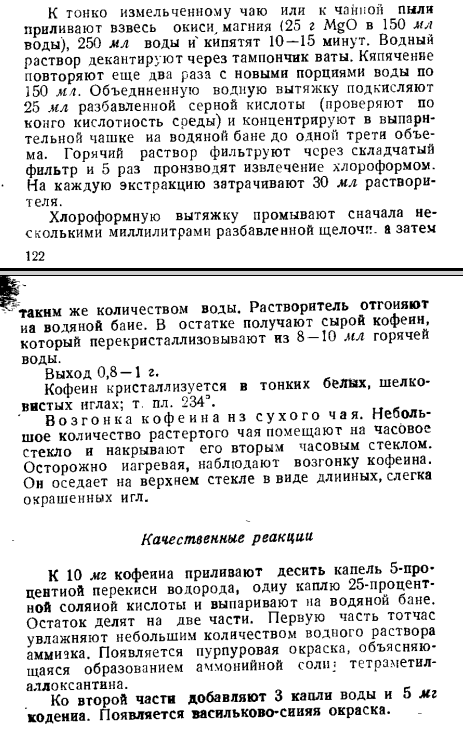

Кофеин из чая/кофе можно получить.
Опыт описан даже у Ольгина.
http://chemistry-chemists.com/N2_2012/U ... -U2-3.html
Для опыта потребуется фарфоровый или металлический тигель (можно использовать любой подходящий металлический сосуд, желательно не плоский, а высокий, вроде стакана). В него положите измельченный в ступке черный чай - около чайной ложки - и примерно 2 г оксида магния. Это вещество продают в аптеках, обычно под названиями "жженая магнезия", "окись магния". Смешайте оба вещества и поставьте тигель на огонь. Нагрев должен быть умеренным, не слишком энергичным. Сверху на тигель или стакан поставьте фарфоровую чашку или другой подобный сосуд, например розетку для варенья, и налейте в нее холодной воды. В присутствии оксида магния кофеин будет возгоняться, т. е. превращаться в пар, минуя стадию жидкости. Попадая на холодную поверхность, кофеин вновь вернется в твердое состояние и осядет на дне чашки или розетки в виде бесцветных кристаллов. Прекратите нагрев, осторожно снимите чашку с тигля и соскребите кристаллы в чистую склянку.
А как убедиться в том, что перед вами действительно кофеин? Для этого есть красивая качественная реакция. Несколько кристаллов положите на фарфоровую пли керамическую пластинку (сгодится осколок от кафельной плитки) и капните одну-две капли концентрированной азотной кислоты. (С концентрированными кислотами надо обращаться предельно осторожно!) Нагревайте пластинку до тех пор, пока смесь на ней не станет сухой. Кофеин при этом окислится и превратится в заметную, оранжевого цвета, амалиновую кислоту.
Но это не все. Попробуем нейтрализовать кислоту, добавив к ней капель десять концентрированного раствора аммиака (не аптечного, а такого, который продается в хозяйственных магазинах). При нейтрализации образуется соль очень красивого, красного, переходящего в пурпурный, цвета. Такая соль носит название мурексида, а реакция - мурексидной.
Делают даже школьные "научные проекты"
кофеин и танин.doc [478 KiB]
Downloaded 1098 times
Можно заглянуть в книгу
К примеру:

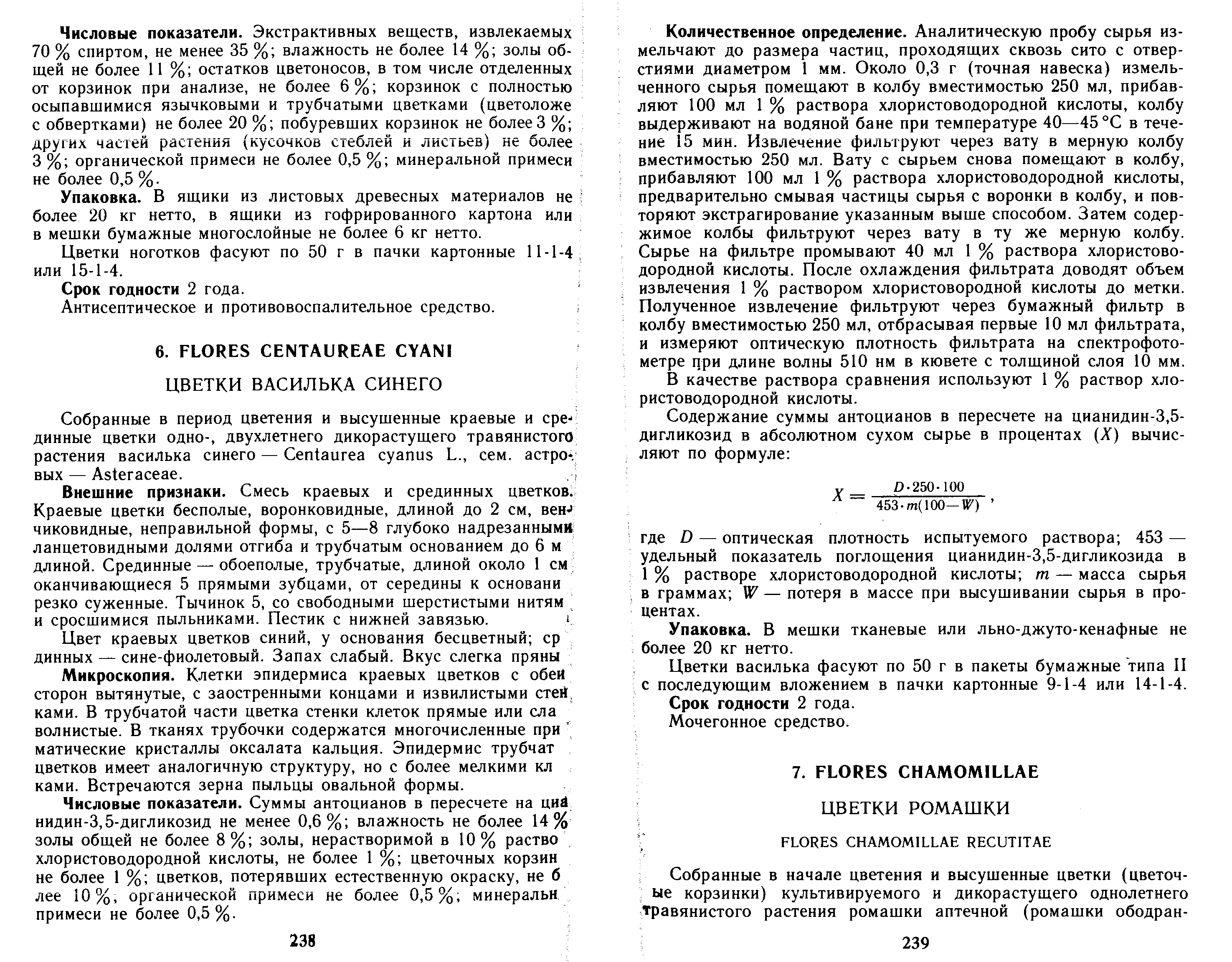

ЛРС - лекарственное растительное сырье.
Недоброкачественность заключается как правило в пониженном содержании БАВ (эфирные масла, алкалоиды, гликозиды, сапонины и т.п.). Обычно это случается если сырье очень старое или просто неправильно хранилось. Редко случается, что вместо одного вида растения в коробке оказывается либо другой вид (естественная примесь), либо другой таксон (например шалфей лекарственный и шалфей остепненный, шиповник коричный и шиповник собачий и т.п.)
Вот например цветки василька синего:
