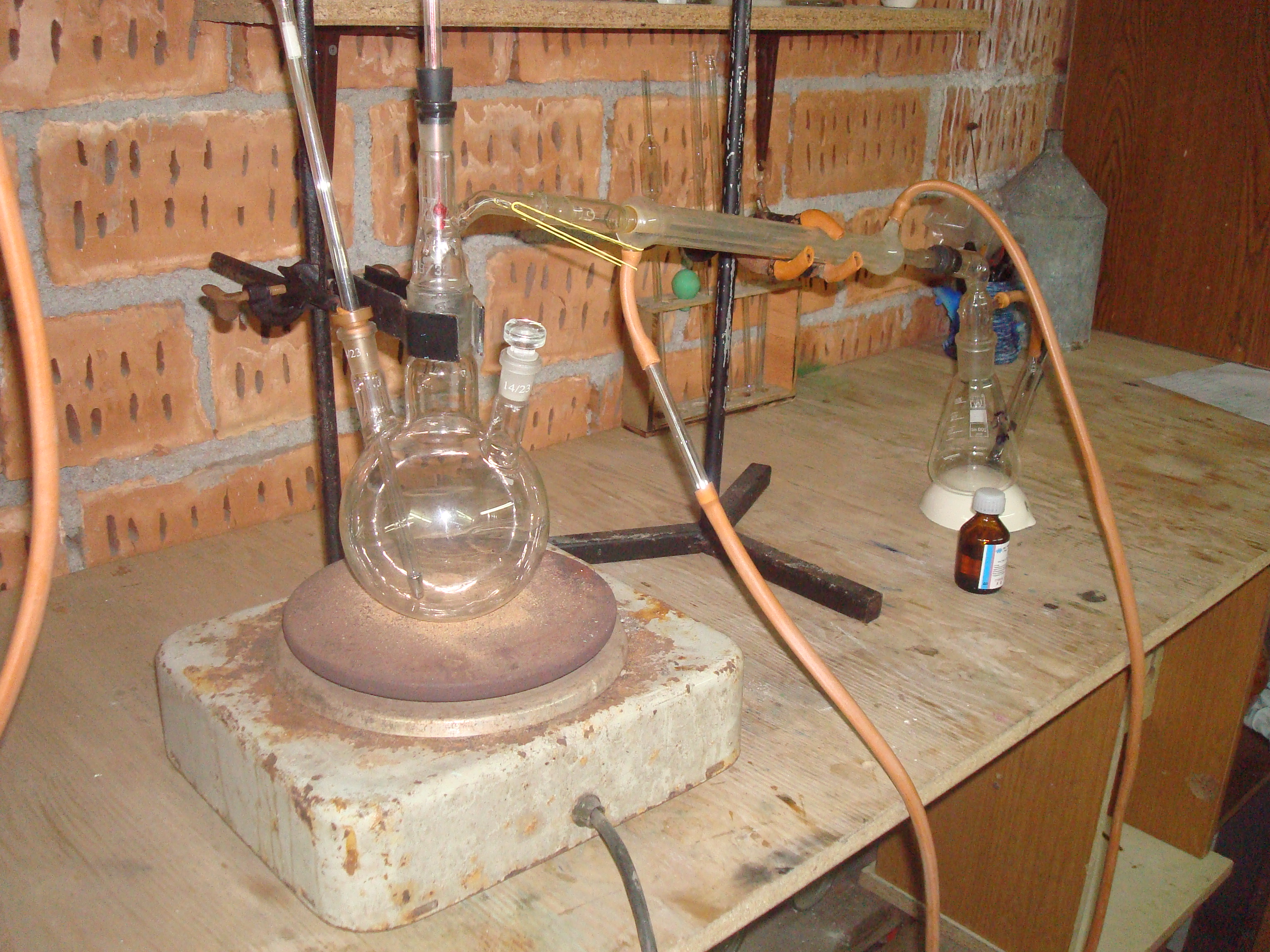

В колбу емкостью 200—250 мл с отводной трубкой помещают 30 г безводного глицерина и 30 г безводной щавелевой кислоты (кислоту обезвоживают осторожным нагреванием в сушильном шкафу при 95 - 100°С). Закрывают колбу пробкой с термометром, шарик которого погружают в смесь веществ. К колбе присоединяют нисходящий холодильник и приемник для дистиллята. Нагревают колбу через асбестированную сетку так, чтобы термометр показывал 110 — 115°С. Около 100°С начинается обильное выделение углекислого газа. При этом начинает отгоняться муравьиная кислота. Когда выделение углекислого газа станет слабым, добавляют вторую порцию (30 г) щавелевой кислоты и снова продолжают перегонку. При необходимости добавляют третью такую же порцию кислоты. После повторной дистилляции удается получить довольно крепкую муравьиную кислоту (темп. кип. кислоты 100°С).

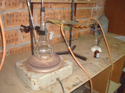

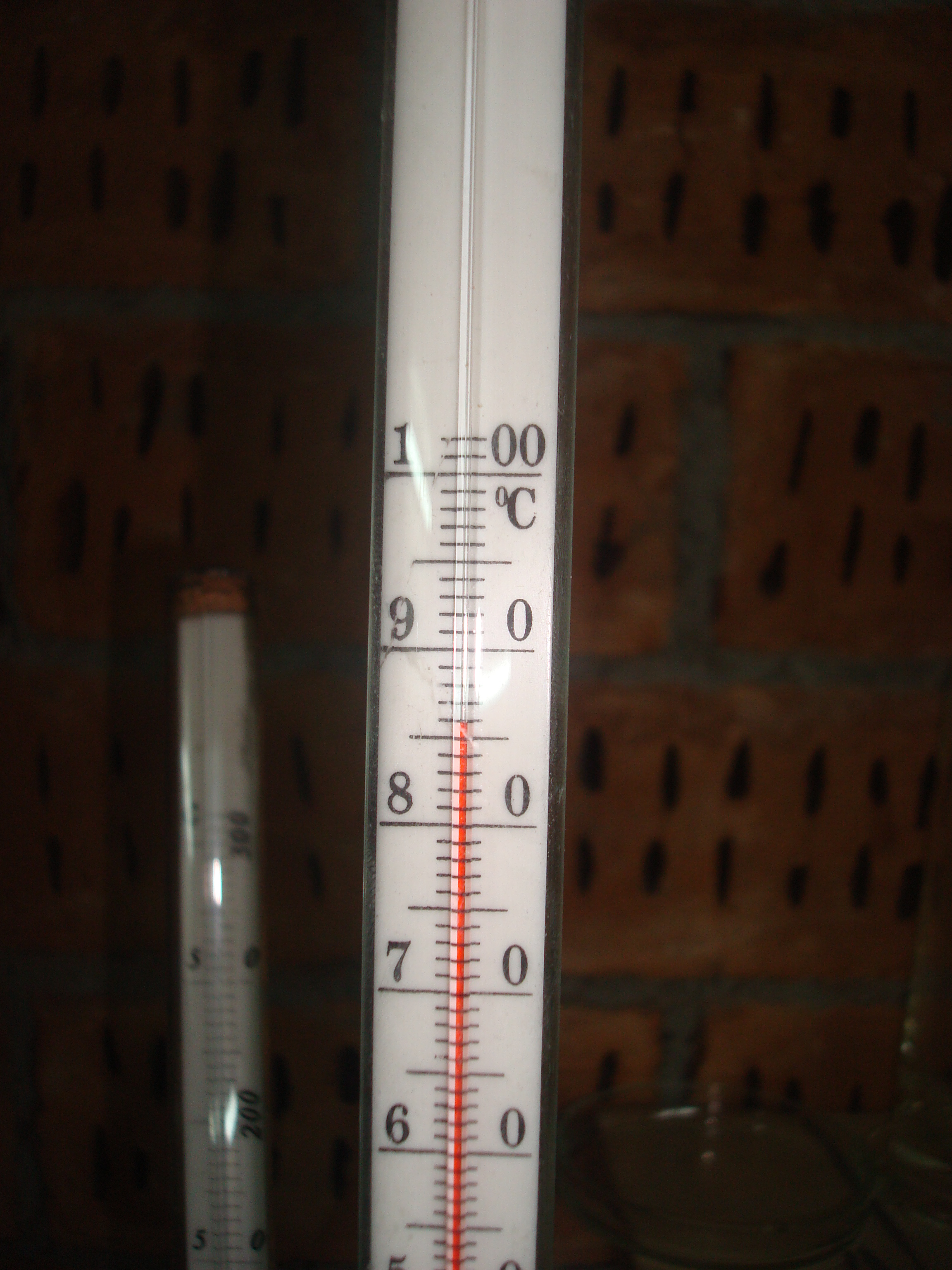

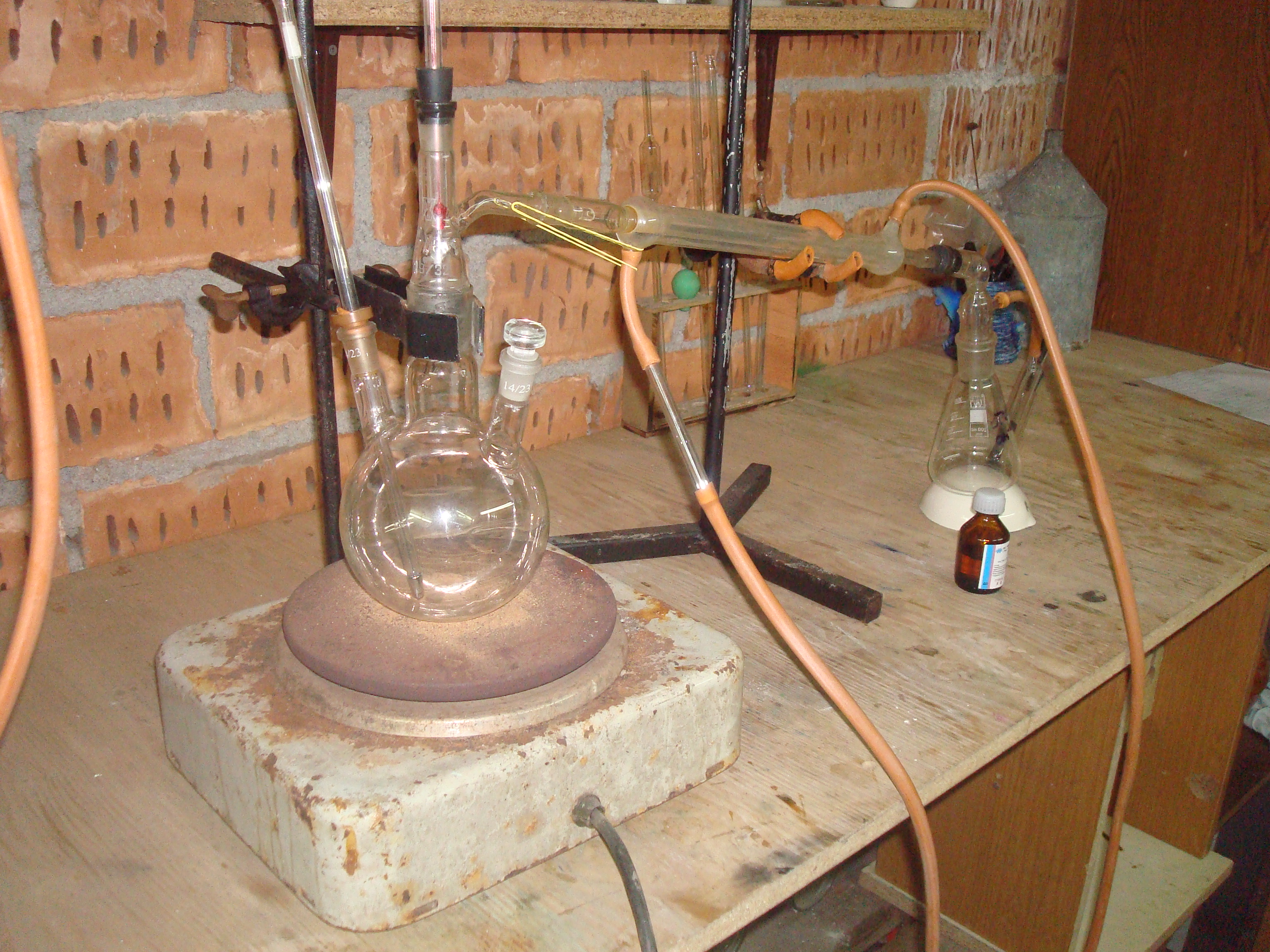

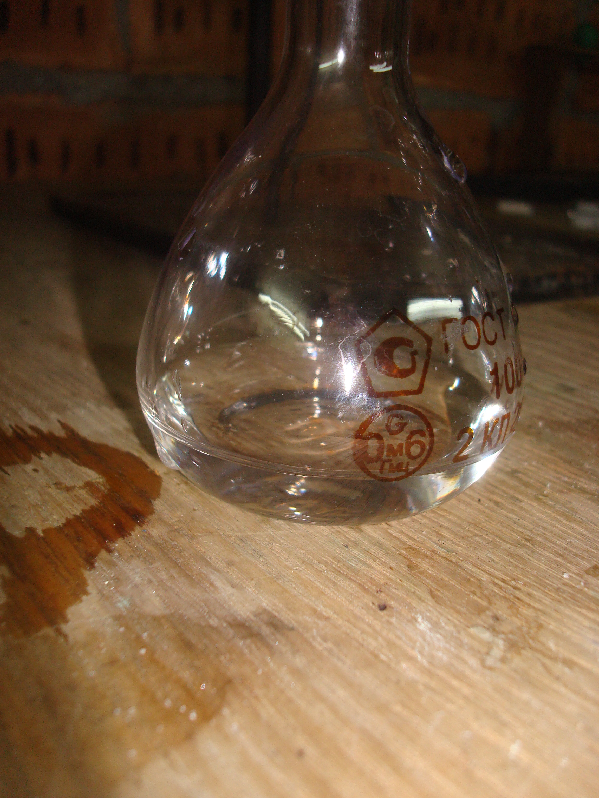

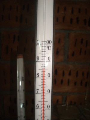

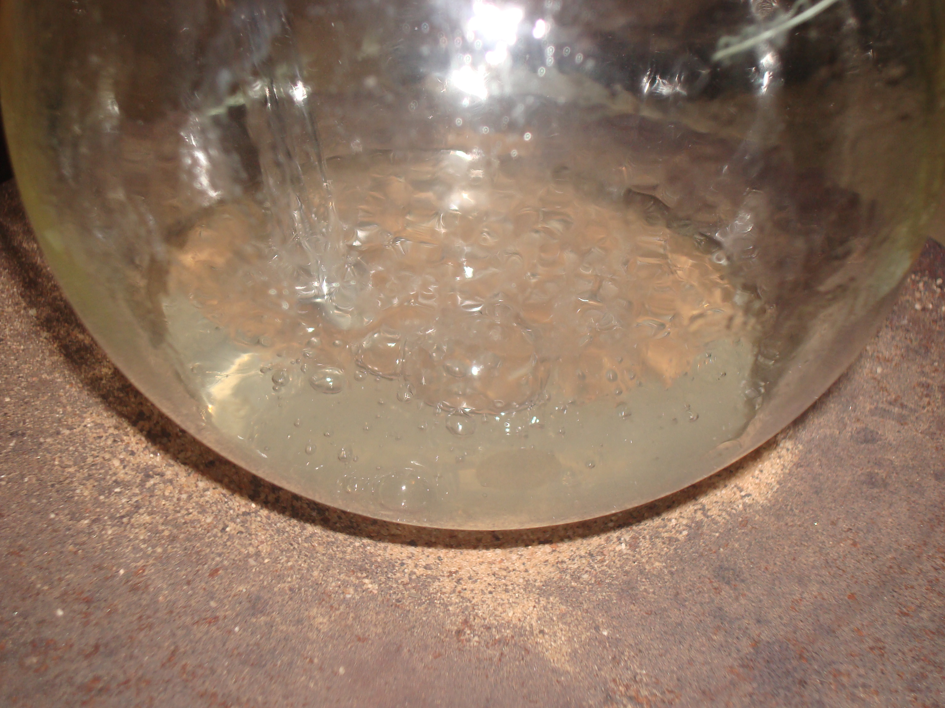

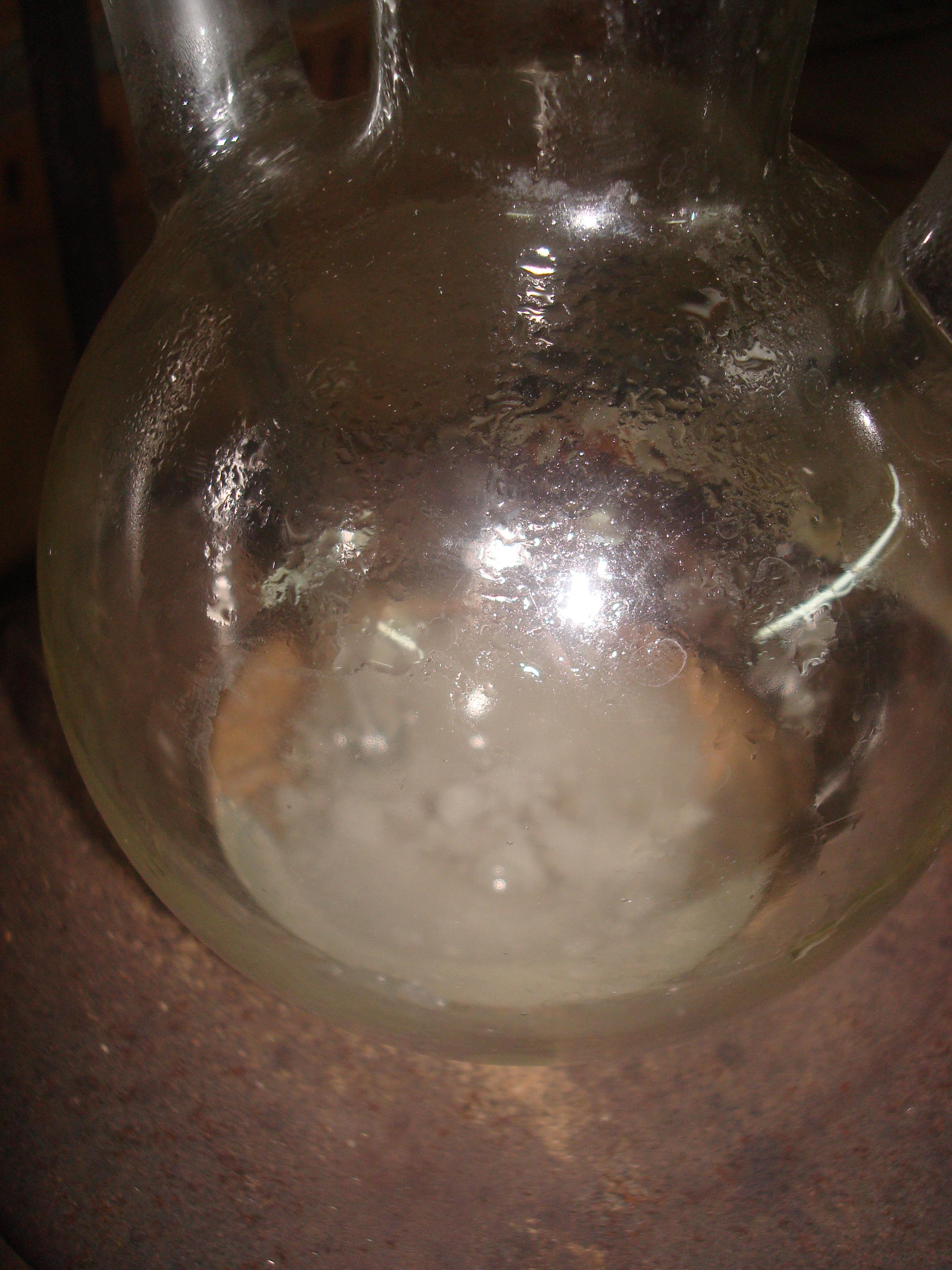

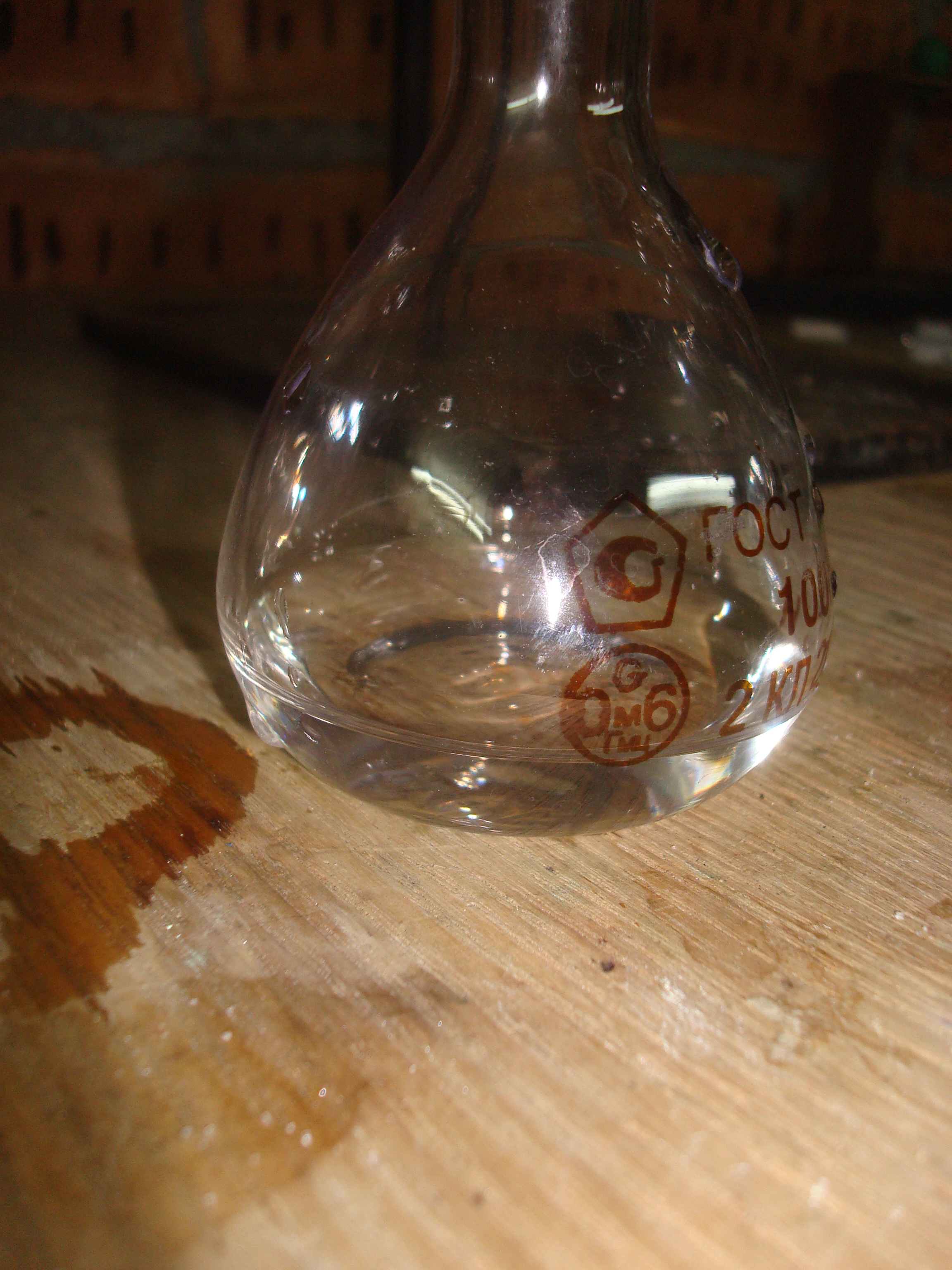

Сегодня получил.Вот только странно,термометр которые был опущен в реакционную смесь показывал,как и надо 110 градусов,а термометр на насадке показывал 86 градусов,хотя температура кипения кислоты 100.Вот только выход сравнительно маленький,всего 25 мл.
Если количества веществ небольшие, верхний термометр мог не успеть нагреться.

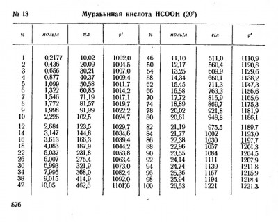

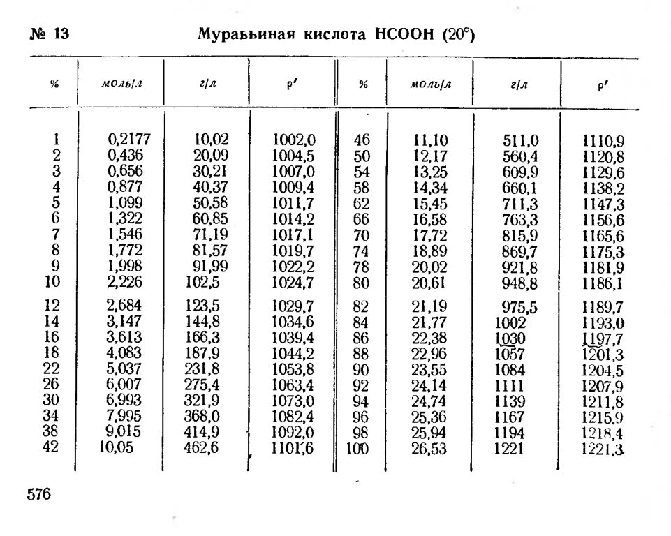

вы можете вырезку вставить с таблицей?
 Post subject: Re: Муравьиная кислота
PostPosted: 23 Jan 2011 22:11
Posts: 69238
Плотность растворов муравьиной кислоты
File comment: Плотность растворов муравьиной кислоты
