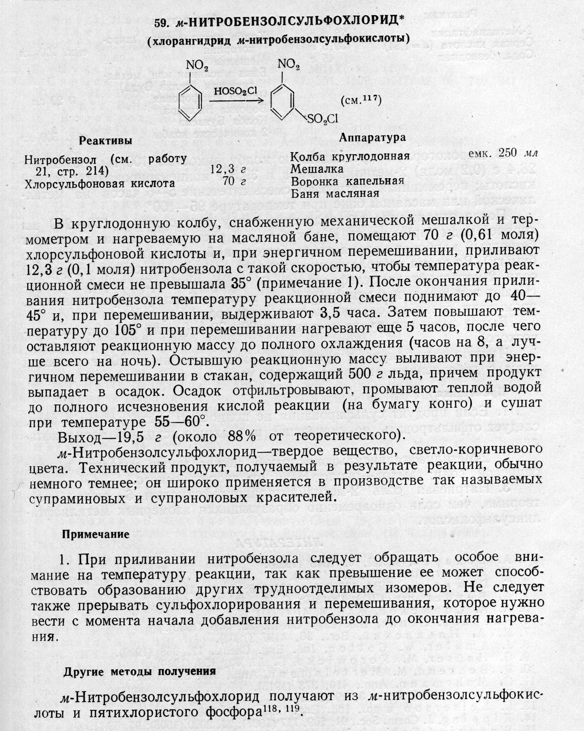

Какие есть методы синтеза м-нитробензолсульфохлорида???

File comment: синтез м-нитробензолсульфохлорида

Спасибо.
