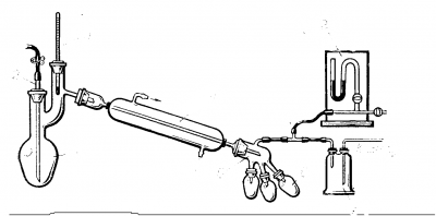

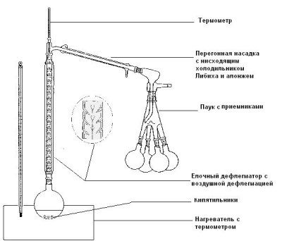

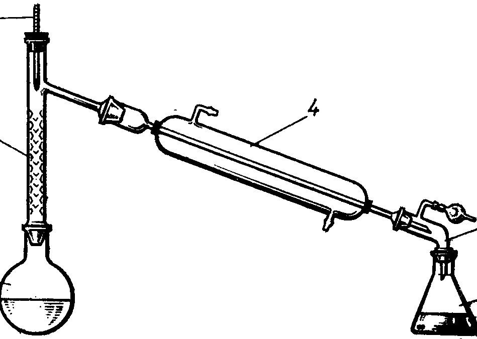

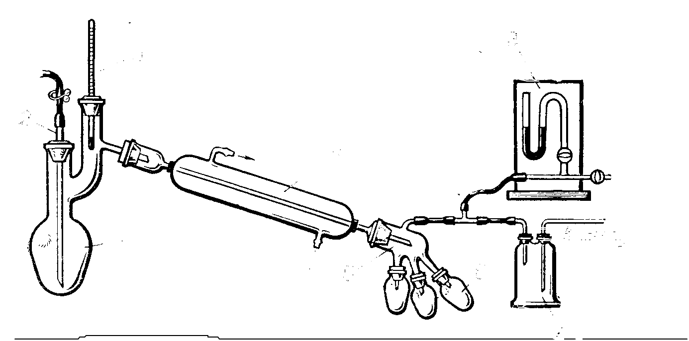

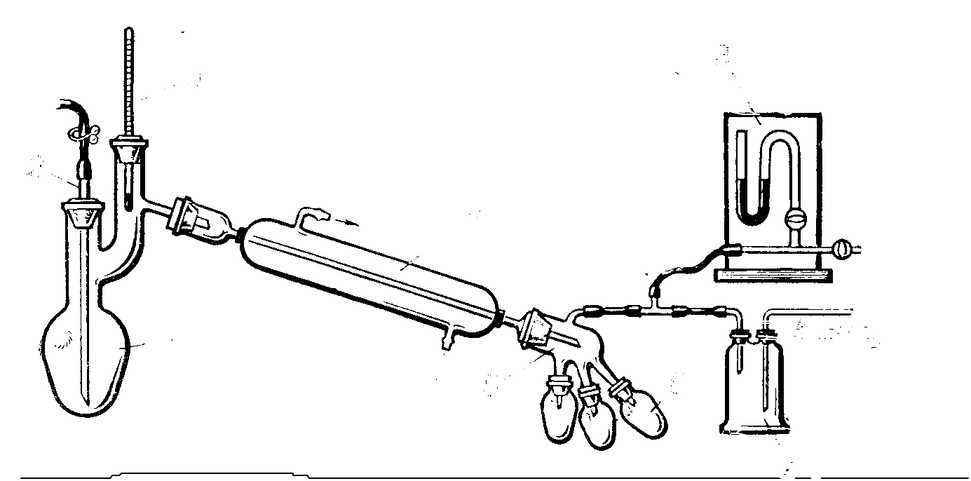

:) Привет всем форумчанам,и админам,вот и лето наступило :bp: ,с чем всех и поздравляю! теперь вопрос к компетентным людям -практикам.... В лаборатории у нас есть три прибора,назначение одно у них-фракционирование ,задача в том что один из них,я так поняла,работает от вакуума... Увы :( я еще не работала с таким,,существом,, :ah: ,а проблема разделения на фракции не решена :( знакома только с :ax: ,,обычным,, фракционированием ... что сможете порекомендовать??? с ув. Нина :ax:

3 - простая перегонная установка с елочным дефлегматором. Используют, когда перегонка ведется при обычном давлении и нужна только одна фракция.
2 - установка для фракционной перегонки при атмосферном давлении. Длинный дефлегматор улучшает процесс разделения (но сильно замедляет перегонку). С помощью "паука" удобно собирать отдельные фракции.
1 - установка для фракционной перегонки под вакуумом. По сути то же, что и 2, но в качестве перегонной колбы взята колба Арбузова + в жидкость вставлен специальный капилляр (чтобы не пенилась и не вскипала).
Под вакуумом перегоняют вещества, которые разлагаются при кипении при атмосферном давлении (чтобы уменьшить Ткип).

Vladimir, в 3 рисунке к аллонжу подсоединена хлоркальциевая трубка?
С уважением,Глущенко Антон.
 Post subject: Re: разнообразие приборов
PostPosted: 11 Jun 2010 17:03
Posts: 69274
Да, чтобы жидкость в приемнике не наглоталась воды из атмосферы.
