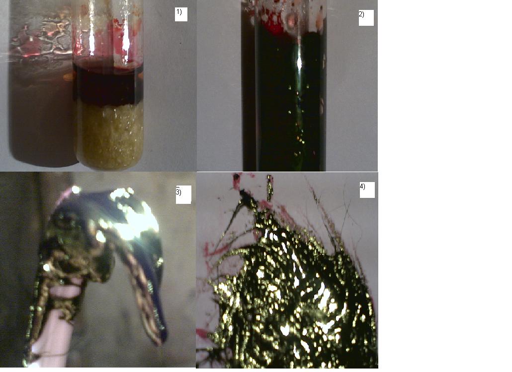

Наиболее интересной на мой взгляд является реакция взаимодействия фурфурола(2-фуранкарбальдегид) с солью фениламмония а именно с сернистокислым фениламмонием с образованием окрашенного соединения,реакция между веществами идет при нагревании следующим образом(температура необходима что б расплавить сернистокислый фениламмоний) и графически процесс выглядит следущим образом:
C6H5-NH2 + C4H3(O)-CH=O + C6H5-NH2---(H2SO3)--->C6H5-NH-CH=CH-CH=C(OH)-CH=N-C6H5 + 2H2O
Точнее образованное соединение находится в виде соли, в тонкой пленке соединение интенсивно красного цвета, в толстом слое у него цвет зеленый с металлическим блеском...появляется так называемое "зеленое зеркало".
На фото №1: фурфурол и сернистокислый анилин до нагревания;
На фото №2: после нагревания(цвет несколько искажен)
На фото №3: с помощью пластиковой трубочки соединение было извлечено из пробирки(виден металлический блеск органического соединения);
На фото №4: Соединение было размазано на бумаге.
В будущем хотелось бы провести реакции с другими ароматическими аминами(их солями) и фурфуролом вдруг получится цвет меди или золота...

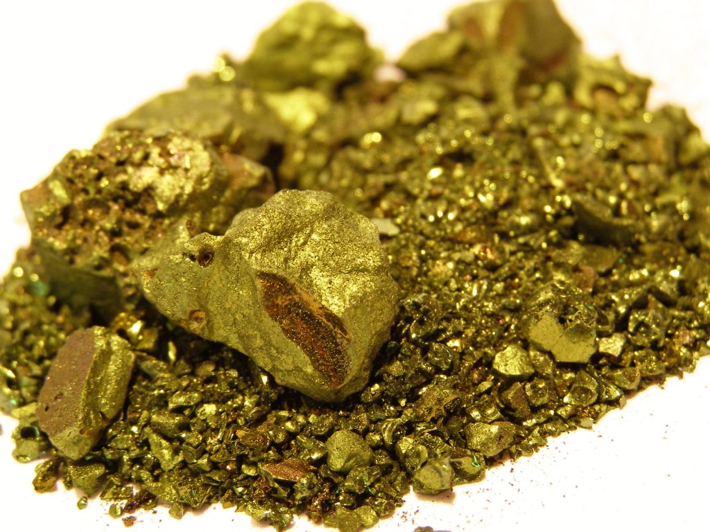

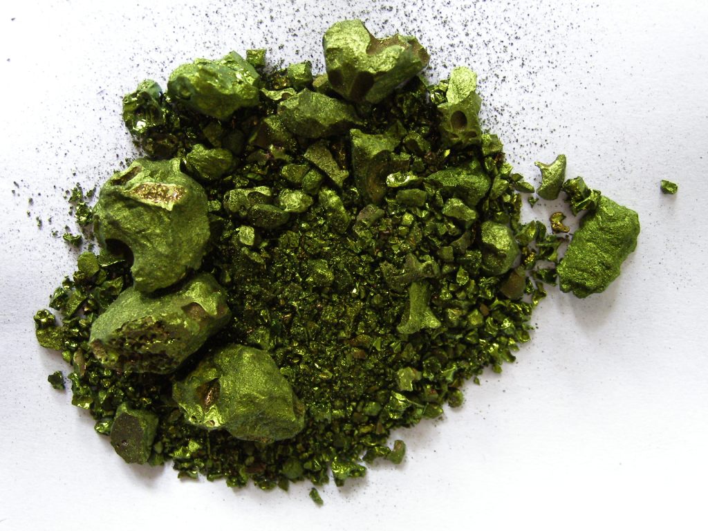

Эфектный опыт.
Видимо, металлический блеск обусловлен наличием системы спряженных кратных связей.
Вспомнил, что метиловый фиолетовый (метилвиолет) также обладает металлическим блеском:
File comment: метиловый фиолетовый (метилвиолет)
Верхний снимок сделан при дневном свете, нижний - при освещении лампой накаливания. Цвета практически соответствуют оригиналу.

Классное фото!!! И металлический блеск тоже есть...
Я с освещением замучился из-за этого зеленый цвет не очень хорошо заметен, только на последнем фото.
По поводу сопряженных связей да...а если вспомнить неорганику(например для галогенов) сгущение цвета ведет к появлению у простого вещества металлического блеска...как например иод: пар -фиалкового цвета, в твердом состоянии уже совсем другой с мет. блеском.
Вообще тема интересная получу новые ароматические амины выложу еще фото...
