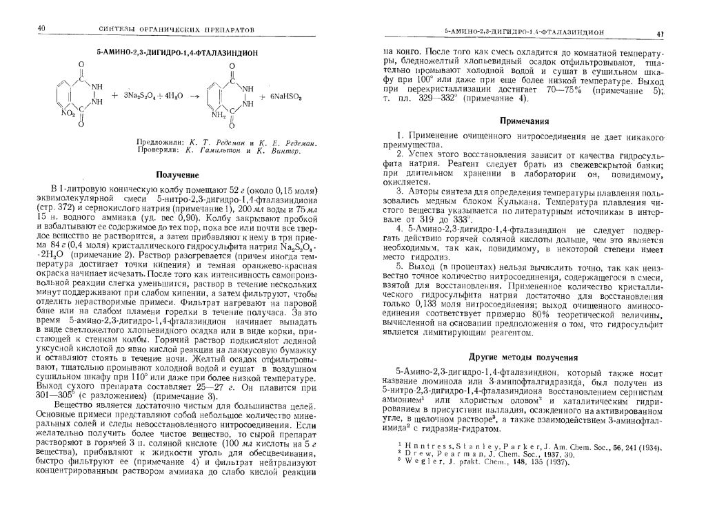

Вот методика из сборника Синтезы органических соединений, кн. 4, ст. 40
File comment: Синтез Люминола

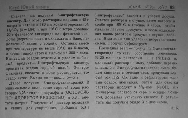

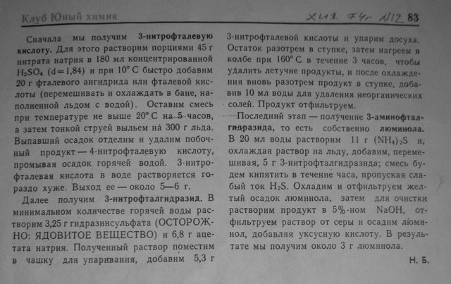

Это из журнала химия и жизнь (кажись так)
Вместо 11г сульфида аммония можно взять 7,5 г сульфида натрия и синтезировать как описано в методике.

Не совсем - ацетон смешивается с водой. Если не давать гидросульфат натрия, может получиться один слой (не попробовав сказать невозможно).
Люминол можно просто посадить соляной кислотой и отфильтровать. Вот методика из ХиЖ
(там рекомендуется сульфид аммония, но вместо него можно обойтись и сульфидом натрия или провести восстановление, как сказано в англоязычной методике).
