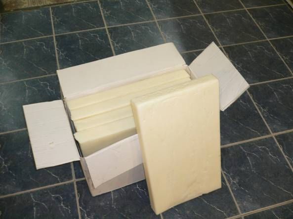

Описані також інші методи, але вони розраховані на людей, добре знайомих з хімією наприклад:
http://beehoney.com.ua/wax_whitening.html

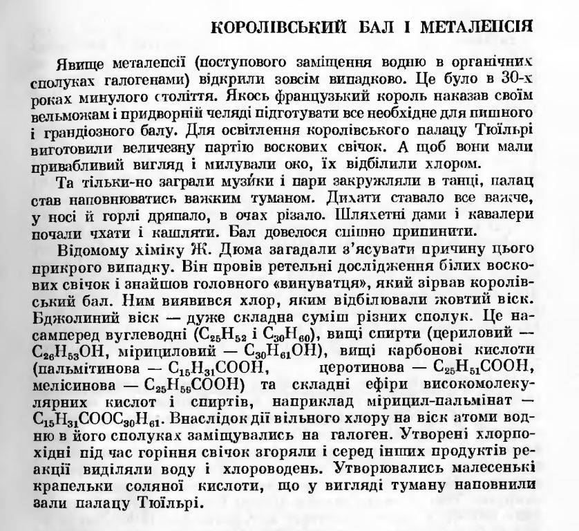

Про хлор забудьте (можна попробувати залити подрібнений віск препаратом "Білизна" на добу - можливо допоможе, можливо - ні)
