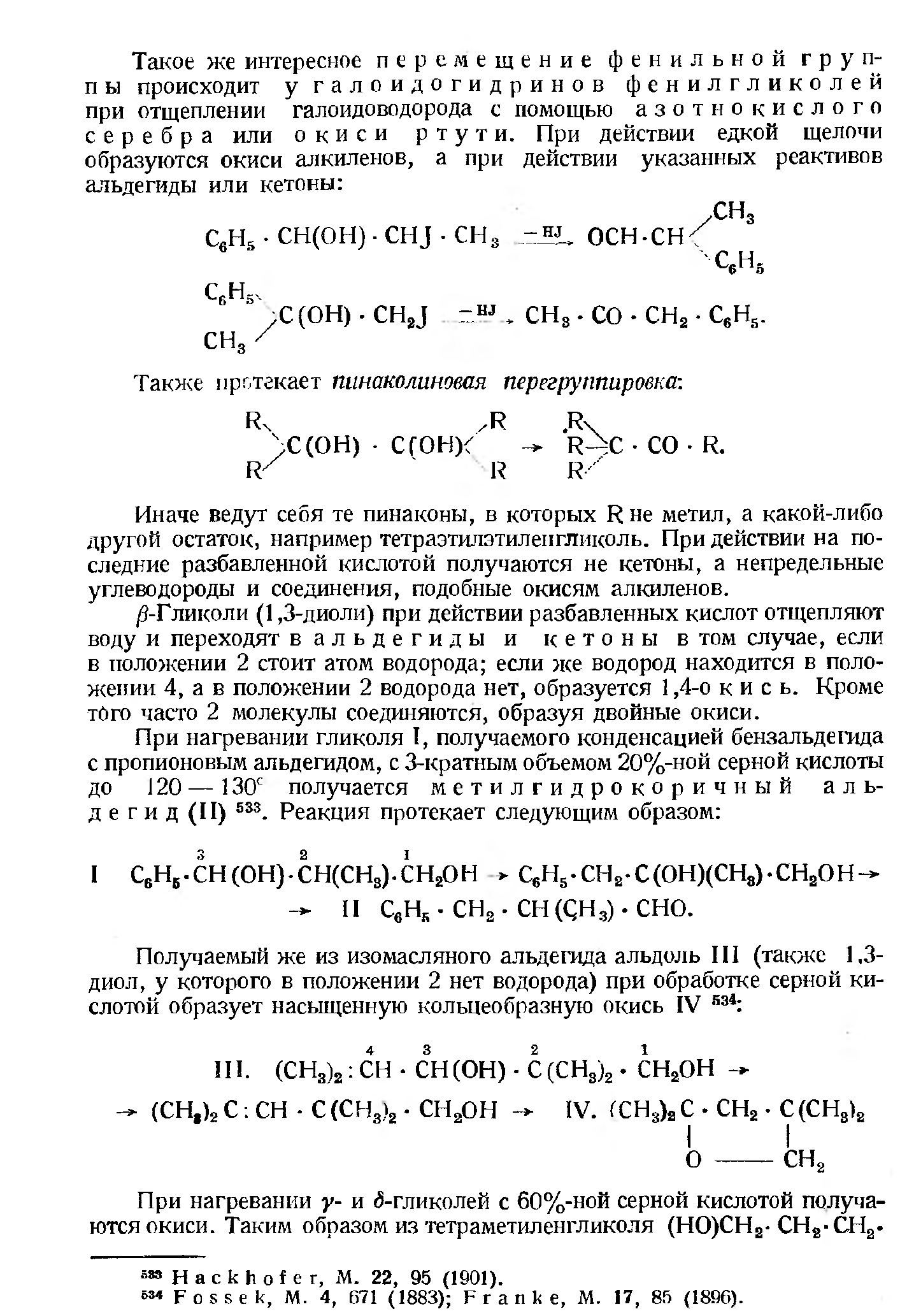

:( привет вот что удалось мне найти в этой вот книге...

 Post subject: Re: реакция пошла не так как надо(
PostPosted: 12 Sep 2010 13:14
Joined: 04 Dec 2009 21:39
Posts: 243
Location: Луганск
привет
ну там вот внизу ссылка 583 - вы ее смотрели?

ну там по идее должна быть подробная пропись интересующей процедуры, а не синопсис из Губена.. если интересно/нужно, могу глянуть методы получения этого альдегида в Реаксисе

вообще мне мысль из Губена не оч. нравится,странная она какая-то. кто восстанавливает двойную связь? гликоль отщепляет воду, а дальше?

с методикой- не вопрос, только скажите, как вы его делать хотите? а то ж их мульён, этих методик... гликоль обработали серной, получили 2-метилкоричный альдегид, чем его восстанавливать хотите?
альдегид этот очень даже стоек. в самом первом файле есть и константы, и т.пл. производных (семикарбазоны, ДНФГ). я работал с похожим альдегидом- только 3,4-метилендиокси, он же акваналь. Мне очень понра.
