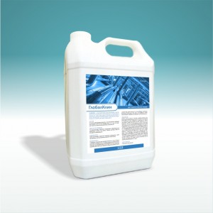

Может ли существовать препарат, состав (описание в инструкции) которого приведен ниже?
Если да, то как был решен вопрос химической несовместимости действующих веществ?

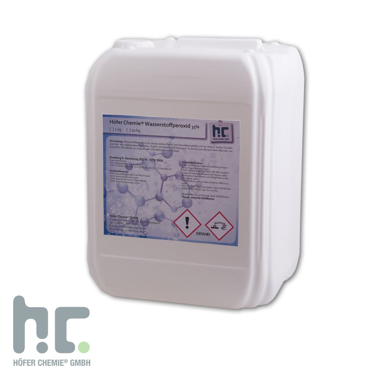

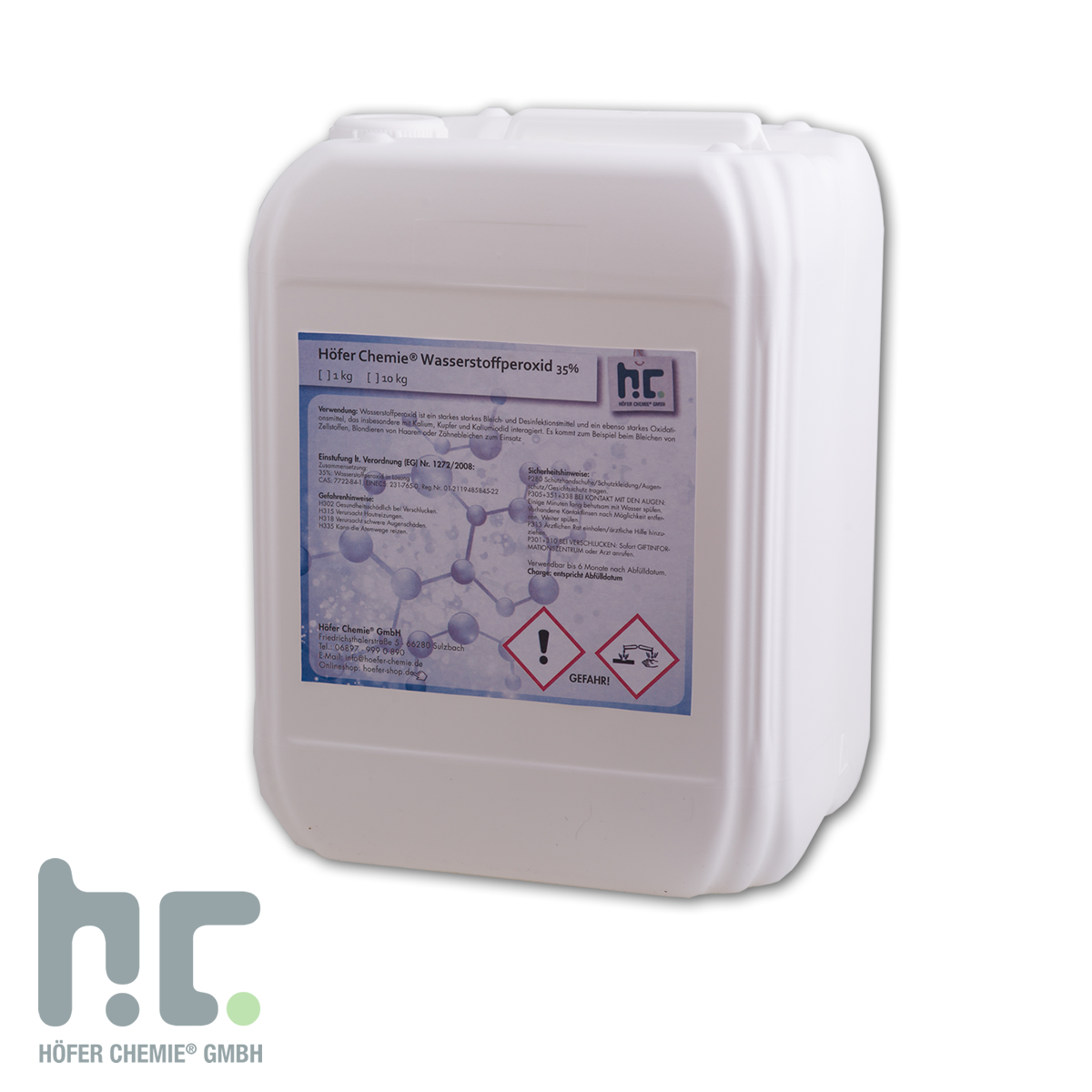

Сомнительно. Карбоновые кислоты при действии пероксида водорода образуют пероксикислоты, которые имеют, скажем так, весьма специфический запах.
К тому же, вот этикетка этого ГлобалКлин
А вот этикетка пероксида водорода, обратите внимание на два отличия.
