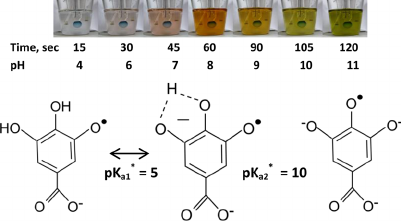

зависимость цвета р-ра от pH (время окисления кислородом воздуха)
Figure-1-Top-Gradual-change-in-the-color-of-aqueous-gallic-acid-solution-after-NaOH[1].png
Figure-1-Top-Gradual-change-in-the-color-of-aqueous-gallic-acid-solution-after-NaOH[1].png [ 43.75 KiB | Viewed 30141 times ]

Не кислоты, а щелочи. При добавлении гидроксида натрия до pH=11 начинается цепная реакция - диссоциация OH-групп, образование радикалов, окисление галловой кислоты до гидрохинона и, наконец, образование олигомеров (коротких цепочек из остова галловой к-ты).
Никаких индикаторов и других добавок не нужно. Особенно красиво это выглядит если лектор вначале смешивает растворы, отставляет их и продолжает рассказывать лекцию, а бесцветный раствор в это время окрашивается и меняет свой цветсо временем.
