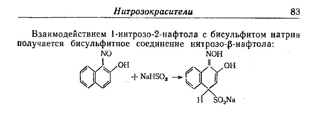

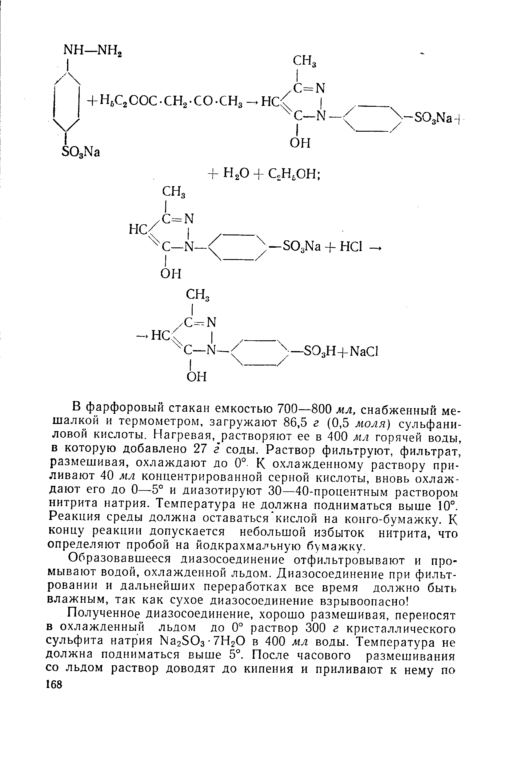

Методика
159165104202148097002194086060105159087082093072.png [ 64.39 KiB | Viewed 13069 times ]
116043057100096172140107044179244215129018177234.png [ 56.76 KiB | Viewed 13069 times ]

Противопоказаний я не вижу.

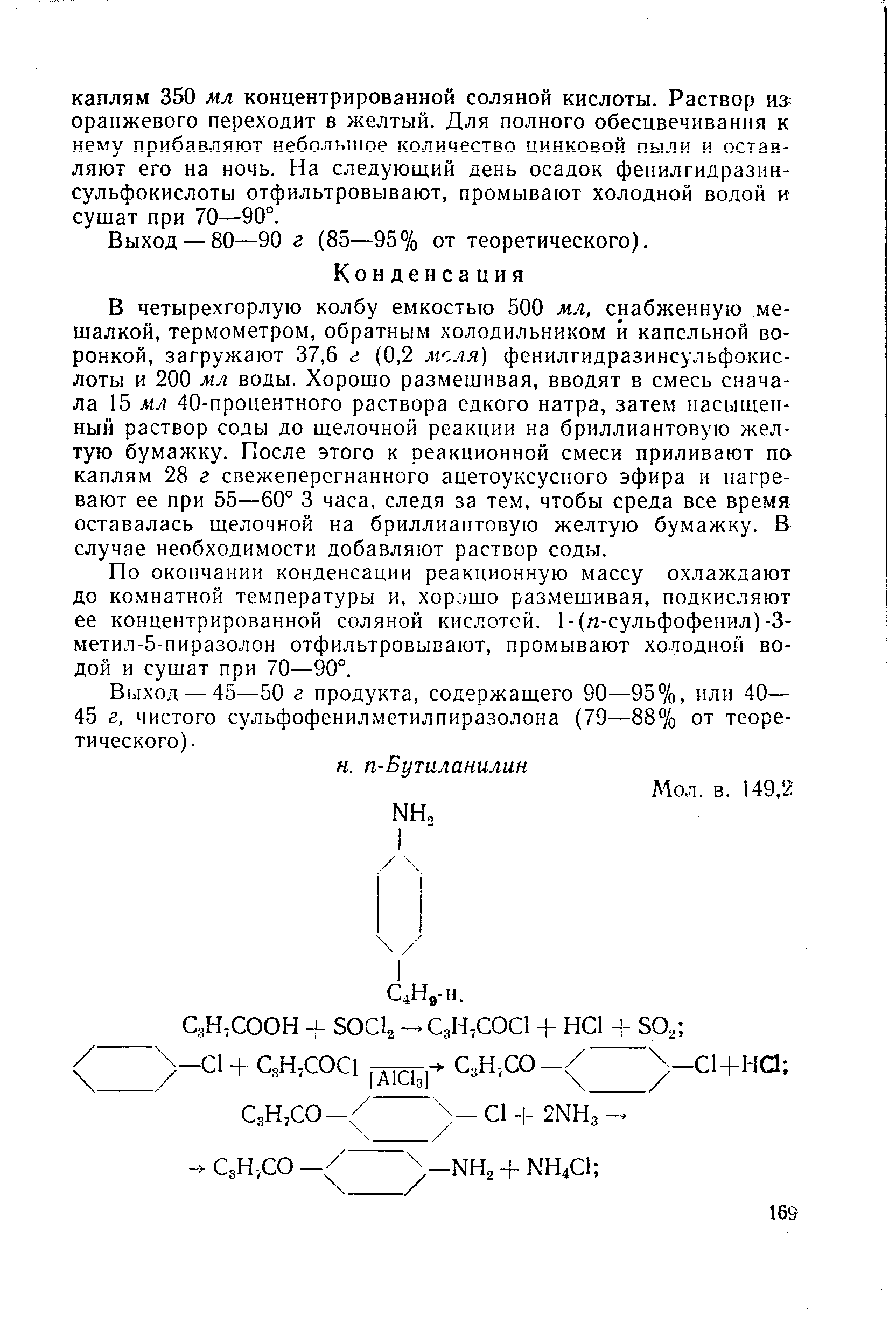

Здравствуйте! Как можно получить пери-кислоту?
 Post subject: Re: Вопросы по органическому синтезу.
PostPosted: 16 Dec 2017 20:47
Posts: 12836

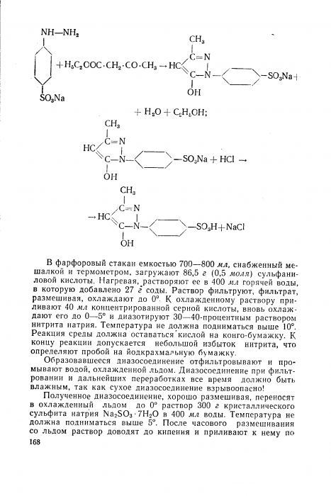

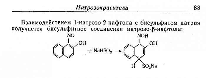

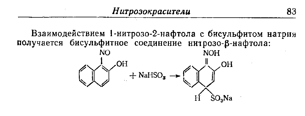

Здравствуйте! Скажите, пожалуйста, в производстве красителя Протравный зеленый Бс вместо бисульфита натрия можно применять сульфит натрия или тиосульфат натрия.
PostPosted: 30 Dec 2017 16:53
Тиосульфат -- вряд ли, а вот подкисленный разбавл. серн. к-той сульфит, думаю, можно. Тут всё зависит от среды, в которой протекает реакция, требуемой рН...
Ведь вы представили лишь механизм, а не пропись -- лично мне трудно судить, не будучи практиком.
Лучше подождать вердикта Upsidesium-а -- он у нас большой спец. в органике.
PostPosted: 30 Dec 2017 22:07
Posts: 12836
Увы, но без водорода тут никак. Так что только кислая соль.
Вся "соль" именно в атоме водорода. Там сначала образуется неустойчивое гидроксиламинопроизводное которое перегруппировывается в хиноидную структуру. Причем если у заместителя будет дополнительный атом водорода (например аммиак, гидразин), то реакция идет дальше - будет образовываться соответствующее пара-производное с выделением молекулы воды. Если лишнего водорода нет, то структура так и остается в виде хинона.
PostPosted: 30 Dec 2017 22:14
Posts: 6850
Бисульфитное соединение оно потому так и называется, что получается с бисульфитом :)
Сам бисульфит тоже не дефицит, сейчас продается метабисульфит натрия, который при растворении в воде дает тот самый бисульфит.
PostPosted: 31 Dec 2017 11:11
Воду он отщепнет только при кислотном гидролизе (серная или соляная кислоты) с образованием пара-аминофенол производного. А в отсутствии кислот просто -NH2/-NH-NH2 группы в параположение встанут и все. Но да - хинон разрушится.

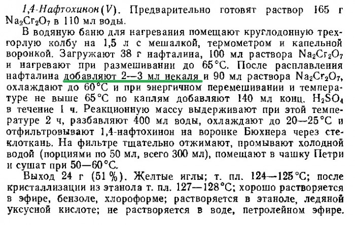

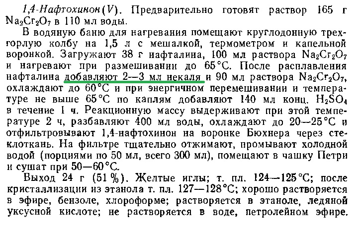

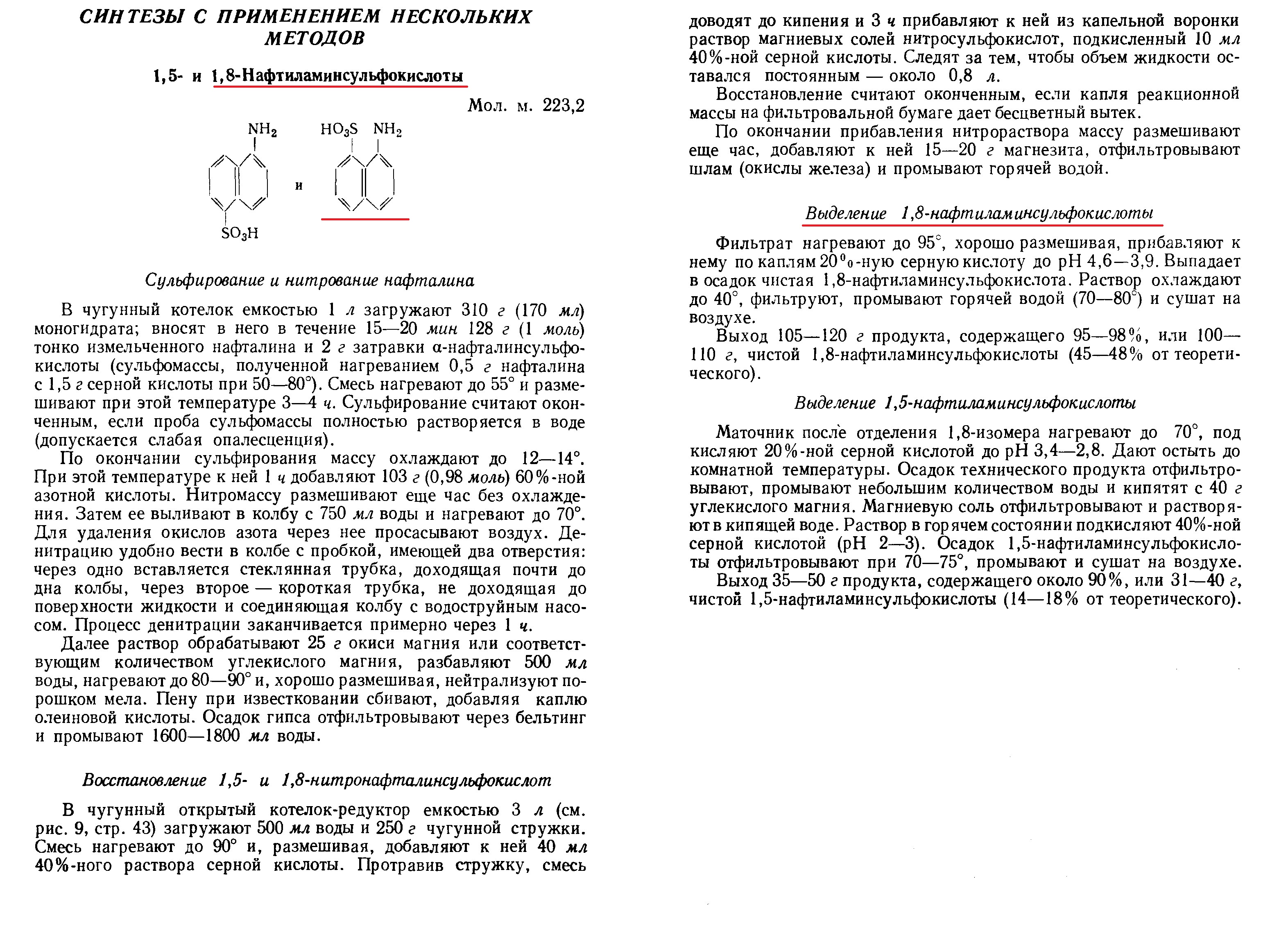

Здравствуйте! В производстве 1.4 нафтохинонона можно обойтись без некаля?
PostPosted: 06 Jan 2018 14:51
Posts: 12836
Любые другие анионоактивные ПАВ, устойчивые к действию окислителей. Например можно попробовать алкилсульфонаты (волгонат, сульфонол НП-3, лейканол). Можно и вообще без смачивателей/эмульгаторов (ПАВ), но тогда в лучшем случае будут мизерные выходы.

PostPosted: 06 Jan 2018 16:05
Posts: 12836
А можно не изобретать велосипед и получить некаль или его аналоги (алкилсульфонафталины) самому из нафталина, соответствующего спирта и олеума.

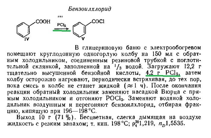

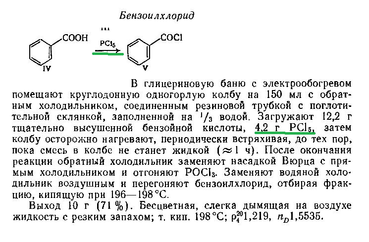

Здравствуйте! Скажите, пожалуйста, при получение бензоилхлорида вместо PCl5 можно использовать тионилхлорид.
PostPosted: 03 Feb 2018 16:19
Posts: 12836
Конечно можно. Многие лаборатории именно так и делают ибо SOCl2 дешевле PCl5, а выходы и время реакции одинаковое. Тионил должен быть в избытке (2-3 крат.).

Posts: 12836
Кстати в методике опечатка. Должно быть 42 г PСl5, но никак не 4,2.
