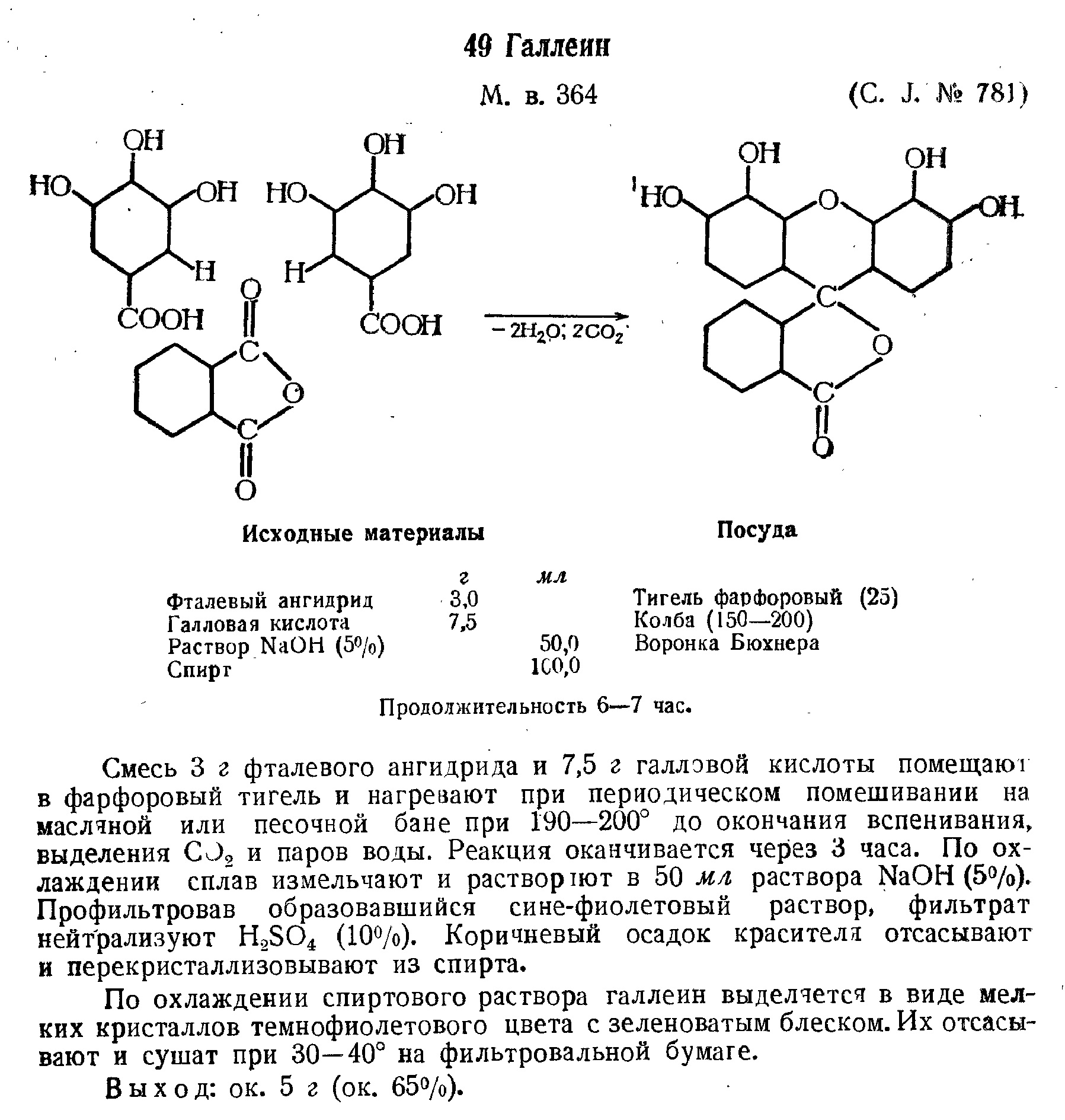

Скажите, пожалуйста, где можно найти синтез галлеина из пирогаллола и фталевого ангидрида.
 Post subject: Re: Вопросы по органическому синтезу.
PostPosted: 24 Jul 2019 22:23
Posts: 12836
Точно так же как и из галловой кислоты, только нужно пересчитать на пирогаллол. А в остальном методика модификации не требует. Разве что расплав пенится не будет, а только парить.
Автор предлагает пробирный вариант, но там вместо щелочи добавляется кислота.
Ну это не серьезно. Водоотнимающие средства при такой температуре совсем необязательны. Скорость реакции-то они ускорят, но выход снизят и параллельно разбавят продукт побочкой.
Кстати краситель действительно подобен флуоресцеину - фиолетовый раствор с яркой желто-зеленой флуоресценцией в УФ. Интересно бы им лужу водоем подкрасить.

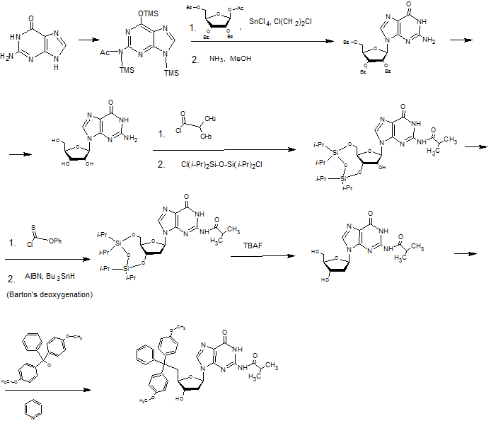

Приветсвтую всех.
Пытаюсь разобраться в синтезах защищенных дезоксирибонуклеозид-фосфорамидит-ов (protected nucleoside phosphoramidites).
Правильно ли я понял, что метод синтеза основывается сперва на синтезе соответсвующего рибонуклеозида по Силилу-Гильберту-Джонсу(Silyl-Hilbert-Johnson), перевода его через деоксигенирование по Бартону(Barton deoxygenation) в дезоксирибонуклеозид и дальнейшее выставление защитных групп?
См. схему ниже.

Posts: 12836
Вопрос: Кто такой Силил-Гильберт-Джонс? Похоже реакция весьма специфичная. Ее нет ни в именных реакциях и даже гугл про нее не знает.

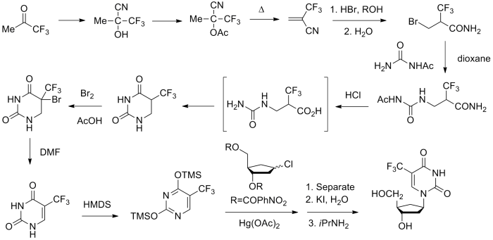

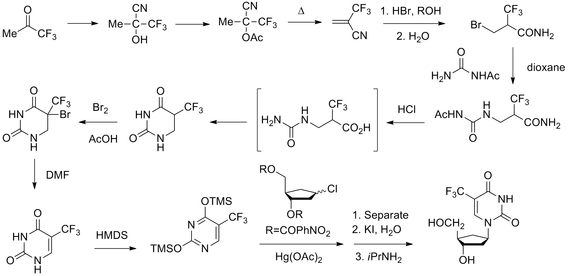

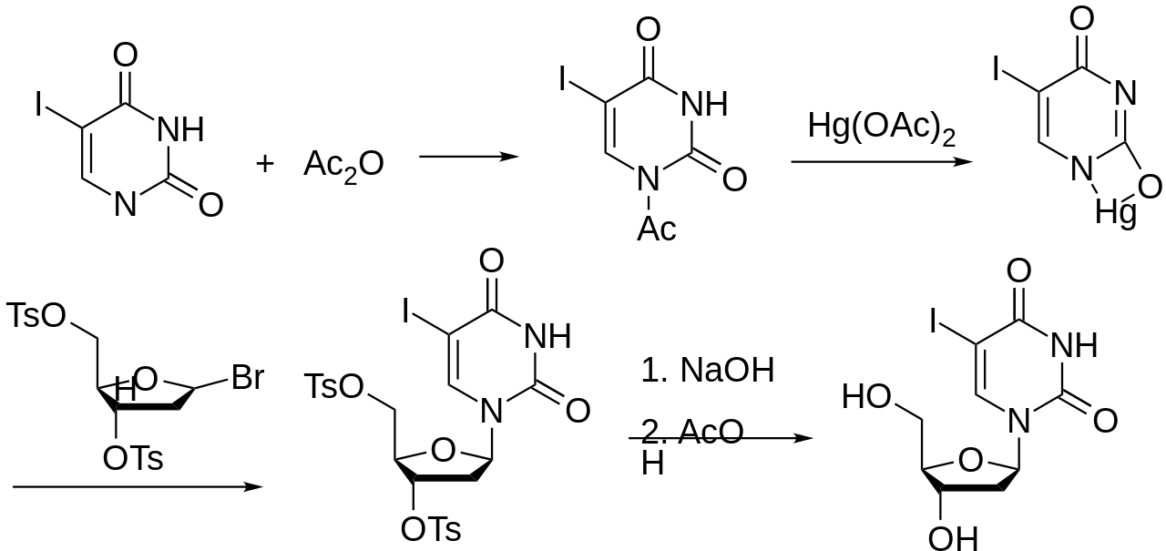

Деоксегинирование по Бартону совсем не обязательно. В фармацевтической химии ретровирусных препаратов обычно получают дезоксирибозу (см. методику -> viewtopic.php?p=78558#p78558) и ее потом модифицируют. После сочетают с нуклеотидом, часто тоже модифицированным.
Здесь реакция с образованием ртутной соли весьма напоминает Силил-как-его-там. Но я нигде не встречал, что это именной метод.
Не правильно я написал. Реакция эта - Hilbert-Johnson reaction(Гилберта-Джонса). Реакция с применением замещенного силана - sylil (Силил).
Об этой реакции тут:
https://www.ncbi.nlm.nih.gov/pubmed/28067759
и тут:
https://onlinelibrary.wiley.com/doi/10. ... 9.conrr314
PostPosted: 04 Aug 2019 18:10
Posts: 12836
Во-первых: Вы ее опять неправильно записали. Реакция Гилберта-Джонсона - образование нуклеозидов путем конденсации нуклеотида с галогендезоксирибозой в присутствии солей двухвалентной ртути (самая высокая скорость реакции и следовательно самый высокий выход).
Во-вторых: на картинке Вы привели метод Форбрюггена, который является модификацией реакции Фриделя-Крафтса и не имеет отношения к Гилберту-Джонсону. В то же время имеет перед ней преимущество в виде более мягких условий и как следствие более высоких выходов.
И наконец в-третьих: метод не является общим. Так в 12-ти томнике Общая органическая химия Бартона в т. 10, ч. 22.2 описаны все основные методы синтеза нуклеозидов.
