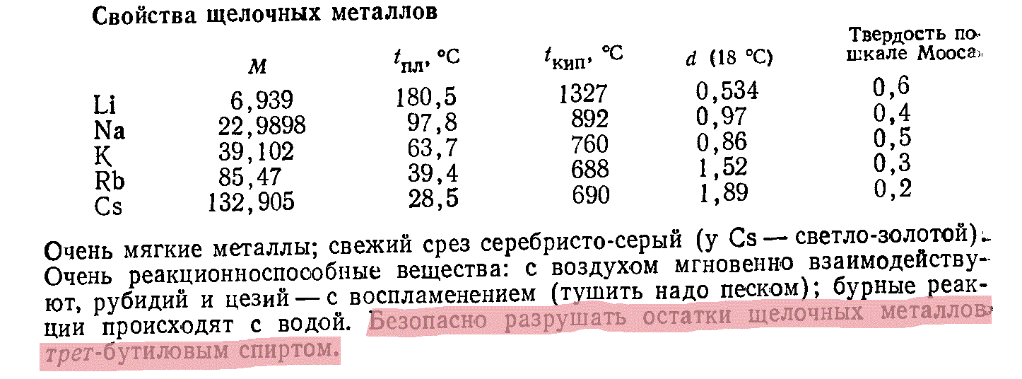

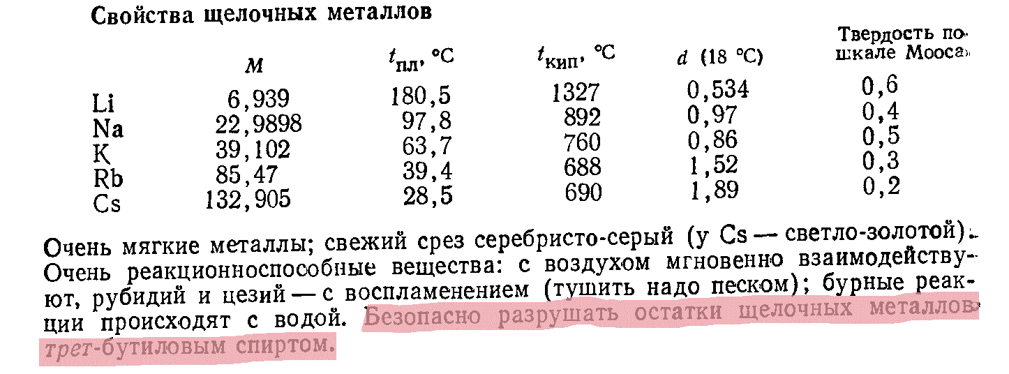

2Iskander, прошу обратить внимание, что данный раздел называется "Флуд", а не "Истерика".
Вы не обязаны никому ничего ни объяснять ни доказывать, но если уж взялись - подумайте как это выглядит со стороны.
2Iskander wrote:
Кстати, на этой страничке есть очень хорошее описание всей процедуры синтеза калия с чётким и подробным описанием всей процедуры с фото и видеоматериалом.
Думаю, что эта страничка в переводе могда бы быть размещена в 3-м номере журнала :-) (конечно, с разрешения автора странички)
http://woelen.homescience.net/science/c ... index.html
Для любого редактора было бы преступлением опубликовать материал, который вызывает очень серьезные сомнения в его достоверности (и добросовестности автора).
Создается впечатление, что автор прогулял все школьные уроки химии.

Случайно наткнулся в Брауэре (3 т.) на упоминание реакции между трет-бутиловым спиртом и щелочными металлами.
