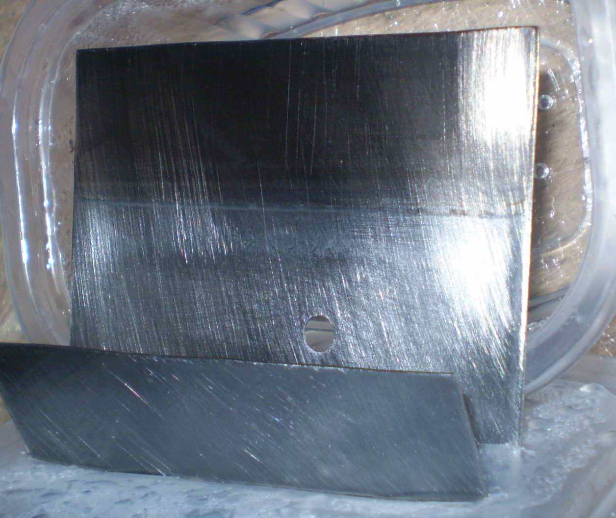

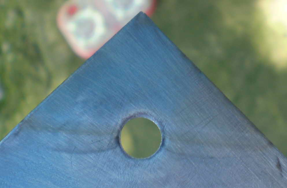

Как получить хим. чистую воду для электролизера (делаю сварку на гремучем газе)? Получилось сделать только 1 раз перегнав через самодельный самогонный аппарат конденсат от кондиционера (но это было летом). С остальной водой (магазинная, перегнанная магазинная, перегнанная дождевая, перегнанная родниковая) имеет место быть потемнение и образование налета на катоде после 3 часового пробного прогона. Электроды нержавейка 12Х18Н10Т. раствор 1:10 NaOH (ЧДА). Плотность тока 20 А/дм^2.
В книжке "Обработка металлов водородно-кислородным пламенем" В.Н.Корж, С.Л.Дыхно вычитал что к образованию налета и коррозии катода приводит наличие в электролите катионов металлов (Pb, Sn, Zn, Fe, Cr, Mo). Наличие орг. примесей тоже категорически не приветствуется (пена будет).
Есть надежные способы в домашних условиях получать воду необходимой чистоты? Т.к. вода - постоянно расходуется и всякая лажа будет только накапливаться. А электроды печально разрушаться.....Очень этого не хочется.

И еще один глупый вопрос. А перегонка воды в самогонном аппарате убирает органические примеси? Мне почему то интуитивно кажется что нет :(. Органику как понимаю можно убрать или через фильтр с активированным углем или через обратный осмос. Я прав?
 Post subject: Re: Дистилляция воды в домашних условиях
PostPosted: 12 Oct 2013 11:27
Posts: 69131
Если вы не собираетесь готовить апирогенную воду - простой перегонки достаточно, чтобы убрать органику.
Не понимаю, зачем усложнять простые вещи. Для электролизера обычного дистиллята / деионизата достаточно. Бояться нужно не за катод, а коррозии анода: большинство сортов нержавейки в этих условиях неустойчивы и сыплются.
Проблема чистоты воды остро стоит разве что с генераторами водорода, которые работают по принципу мембранных электролизеров. В случае же обычного электролиза нежелательны разве что хлориды, - но в макроколичествах, а не в виде небольших примесей.
Органика в разумных количествах не просто не мешает, она разваливается в условиях электролиза.
Пишут что из-за органики электролит сильно пенится. И это мешает как процессу сварки так и вызывает негативные последствия для электродов.
Вот спирт же гонят на перегонном аппарате. А спирт органика. И конденсируется он раньше воды. Я так понимаю много что конденсируется раньше. А главное все ровно все что испарилось - все мое. Или я что-то не так делаю?
Я как перегоняю. Заливаю воду в "перегонный куб". Процентов 10 просто выпускаю в виде пара. Потом конденсат собираю в банку с плотно закрытой крышкой. Оставшиеся 30% воды из куба выливаю. Я все правильно делаю? При этом полученная вода имеет даже запах... Зависит от исходной воды. Например если перегнать дист. воду из магазина, то она как не имеет запаха на входе так и на выходе нет запаха.
Вот что с катодом за 3 часа происходит (фото 1). Что с ним будет после нескольких лет эксплуатации я не знаю. Боюсь даже фантазировать на эту тему. На фото 2 катод после удачного эксперимента. С анодом всегда все нормально. Только покрывается легким налетом выше зоны погружения в электролит. Как я понимаю это в результате испарения электролита вместе с газом.
