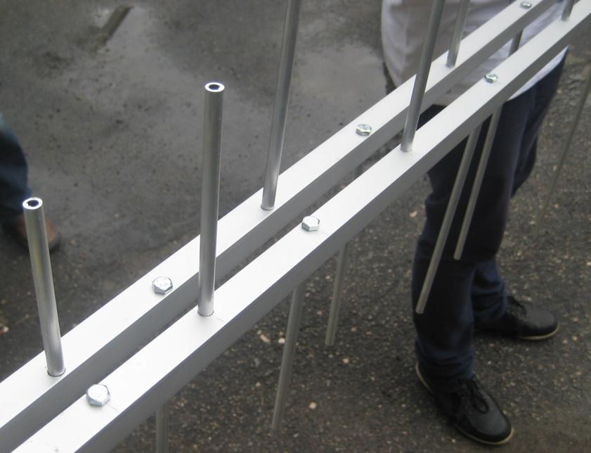

Уважаемые коллеги, подскажите по антикоррозионным составам.
Имеется соединение - два алюминиевых уголка (АД-31) скручены оцинкованными винтами (винты стальные). Соединение круглогодично стоит на улице. Нужен состав, которым обработать место контакта винтов и алюминия, что бы не корродировало и не вымывалось дождем. Как вариант, предложили солярку с фосфатом цинка, но не знаю, насколько это поможет, думаю, что больше бы подошел солидол с каким-то веществом против коррозии. Заранее благодарен за ответы.

Не получится. По ряду причин красить нельзя. Только точечная обработка соединений.

А в чём, собственно, проблема? АД-31 более-менее чистый алюминий, значит окисляться особо не должен (для примера: чистый алюминий (например, провода линий электропередач) может находиться на открытом воздухе десятки лет, и быть в полном порядке, а сплавы алюминия (силумин, дюраль и другие) могут сгнить за сезон). Винты оцинкованные, и цинком сказано всё. Даже под дождями и снегом он продержится несколько лет.
Если хотите перестраховаться: защитите от воздуха и воды. Если солидол подходит, им и намажте (пожирнее).

Если место контакта ничем не защищать, довольно быстро образуется белесая пленка и нарушается контакт. С Солидолом понятно, хо хотелось бы в него добавить еще и ингибитор коррозии

Контакт в месте, где один металл прижат к другому - насколько у слесаря хватило сил затянуть болты?

Не знаю, что вы там подумали про сказки. На фото - конструкция, нужно что бы винты не ржавели. Обычными оцинкованными винтами трубки притянуты к траверсе. Траверса и трубки - алюминий АД-31. Когда такая конструкция стоит около года на воздухе, возле винта образуется белесый подтек, иногда слазит цинк.Винты затягиваются, насколько возможно, что бы не сорвать резьбу в трубке.
