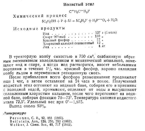

помню, как-то пытался получить метилиодид по этом способу но эксперимент не увенчался успехом так как иод я получал из иодида калия+серная кислота+отбеливатель, а полученный иод я не сушил... вначале образуется иодид алюминия который реагирует по видимому с водой из спирта превращаясь в гидроксид алюминия и HI который в свою очередь реагирует со спиртом превращаясь в алкилиодид, в общем я не особо заморачивался на этой реакции потому что иод сушить было в лом, зато я нашел другую методику, к сожалению эксперимент записан в рабочую тетрадку которая осталось дома, а щас я уже уехал на учебу, но дело обстояло примерно так: в колбу помещенную на водяную баню снабженную мешалкой, холодильником и капельной воронкой было помещено 1 моль иодида калия и растворенное в минимальном количестве воды при разогреве, температуру бани я уже точно не помню но кажется она была 90 С, отводящая трубка от холодильника была отпущена в колбу с концентрированным раствором тиосульфата натрия и хлорида натрия, которая для надежности была помещена в ледяную баню. в капельную воронку было залито 1.1 моль (примерно а может и больше) алкилсерной кислоты которая в свою очередь была приготовлена следующим способом: колбу или стакан снабженный мешалкой было налито примерно 1.5 моль спирта ( в моем случаее метанола 99% ) и осторожно при перемешивание и охлаждении влито 1.6 моль серной кислоты (у меня была 93% другой под рукой не оказалось). когда температура в стакане была примерно 25 С было присыпано н моль сульфата натрия (кол-во я не помню но где-то у меня лежит патент) так чтобы температура не превышала 28 С, эта смесь перемешивалась примерно 1-1.5 часов после чего фильтрована, не знаю если у меня действительно получилась метил серная кислота но для эксперимента она подошла, (смесь фильтровалась не очень.. и у меня так и не хватило терпения довести фильтрацию до конца, но примерно 80% жидкости (розовой кажется) было отфильтровано).
Так вот колбу с иодидом калия я нагревал на водяной бане и медленно прикапывал метилсерную кислоту. Кислоту надо прикапывать с такой скоростью чтобы не образовывалось сероводорода, через несколько минут замечаются мелкие капельки конденсата в холодильнике, жидкость стекала в колбу и отпускалась на дно приемной колбы. вначале метилиодид был бесцветным но к концу реакции начали гнаться и пары иода, но после прохождения через водяной слой обесцвечивались.
таким образом можно получить и этилиодид заменой метанола на этанол. выход 80% если считать на иодид калия. В литературе есть методики получения этилиодида с помощью красного фосфора, но для меня он дефицит.
Прошу обратить внимания что алкилируюшие агенты потенциальные канцерогены.

File comment: Беркенгейм А. М. Химия и технология синтетических лекарственных средств. М., ОНТИ, 1935
